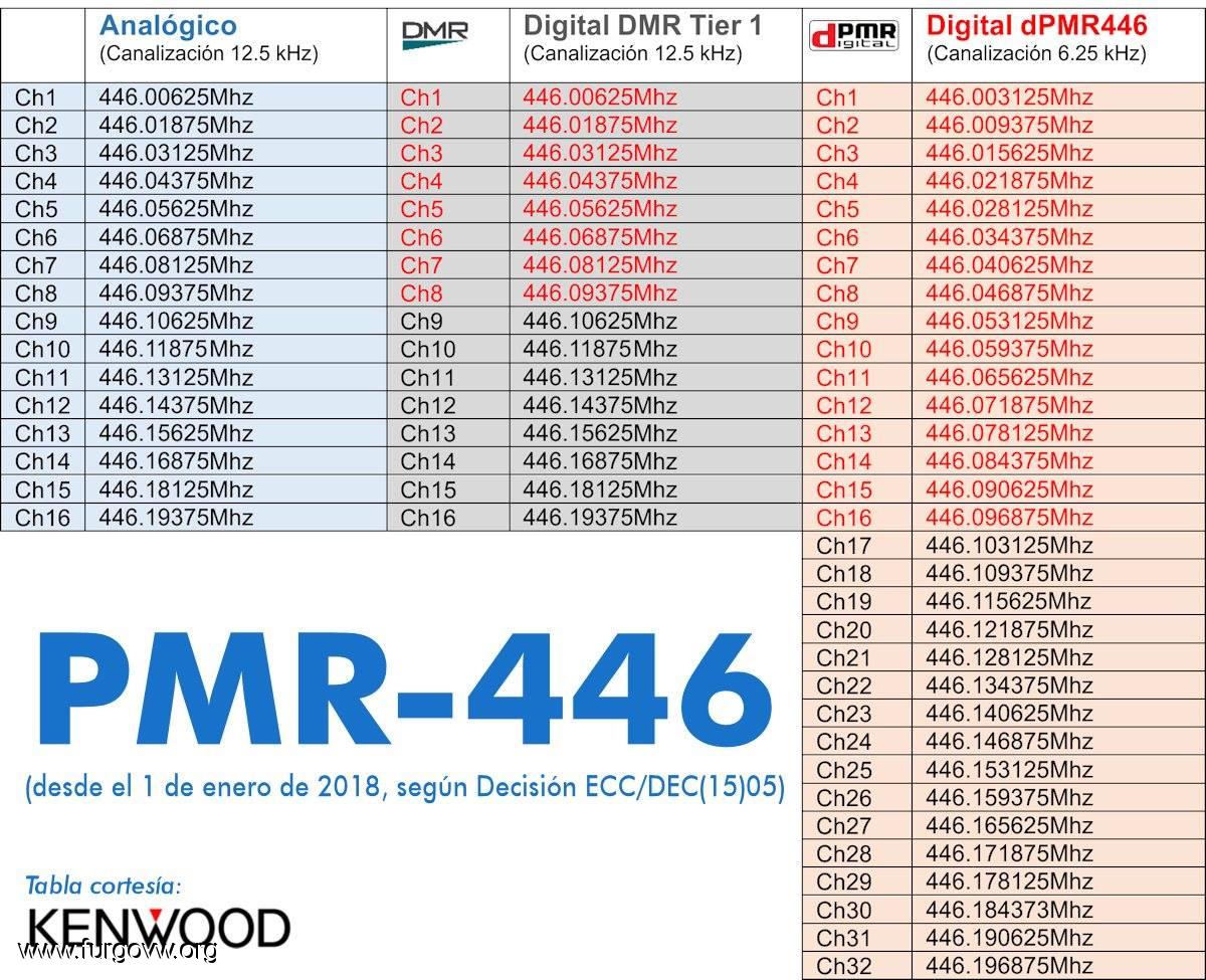

Algunas emisoras económicas más más:
http://409shop.com/409shop_product.php?id=124013
http://409shop.com/409shop_product.php?id=123826
Importante solo transmitir en las frecuencias PMR, aunque podremos recibir en VHF y UHF en las cuales hay muchas cosas interesantes para escuchar.
Las frecuencias que debes memorizar son los canales analógicos del 1 al 16 según esta foto:

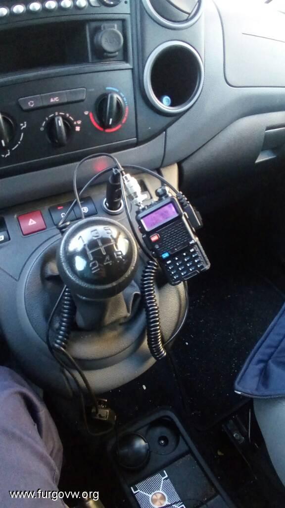

Yo llevo en el coche del curro un baofeng 20euros me costó. Tiene ya como 5 años y va muy bie. Mira que me han parado veces. Y nunca me han dicho nada por el walki. El dia que me lo quiten. Para ellos. Por 20 euros no me caliento la cabeza
Si fuese otro equipo de los que tengo la cosa cambiaría pero por un walki chino.
Me jodio mas en argentina que me quitaron la bateria. Que si se lo llevan a quedar entero.
