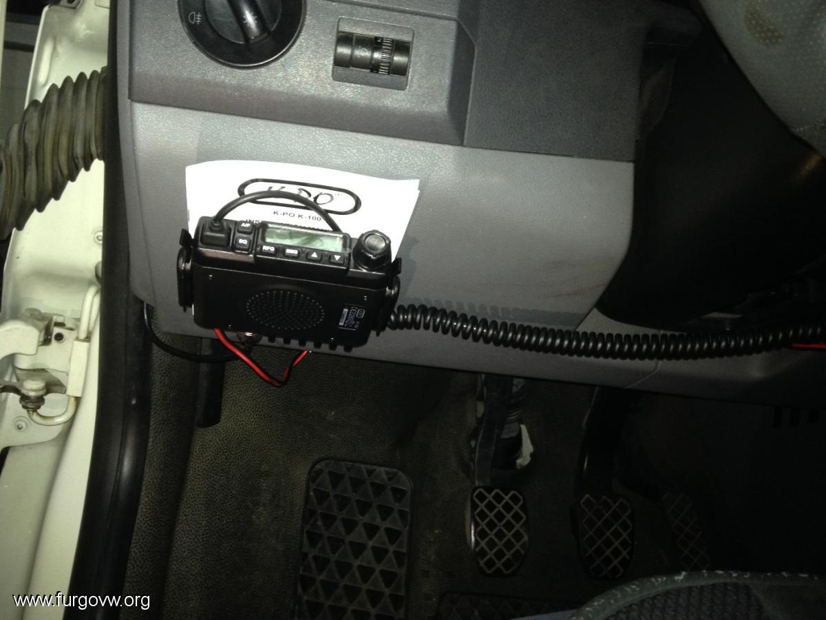

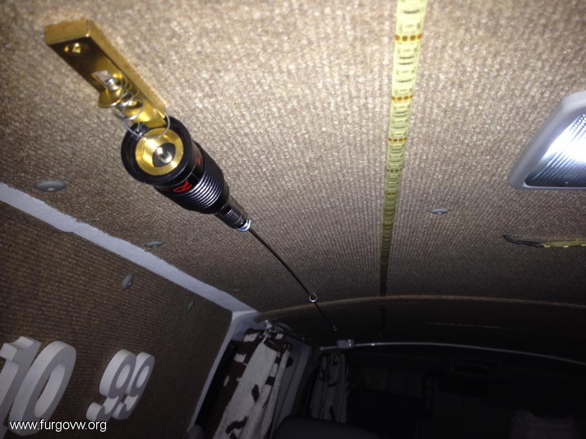

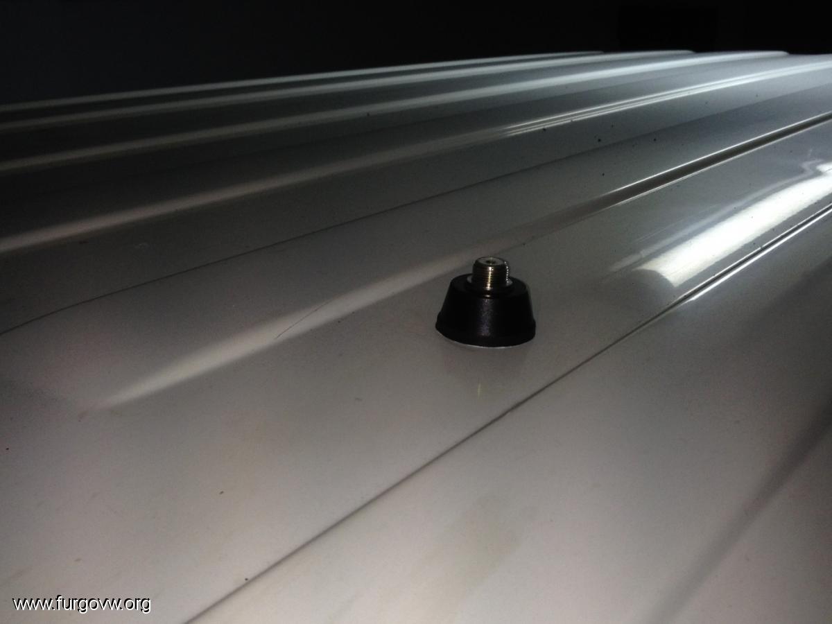

Enero 07, 2018, 20:43:00 pm #1016 Ultima modificación: Enero 07, 2018, 20:45:36 pm por charlie_t5
Aquí dejo mis instalación que ya dejé preparada esta tarde y con la idea para tener guardada la antera cuando no la use jejej

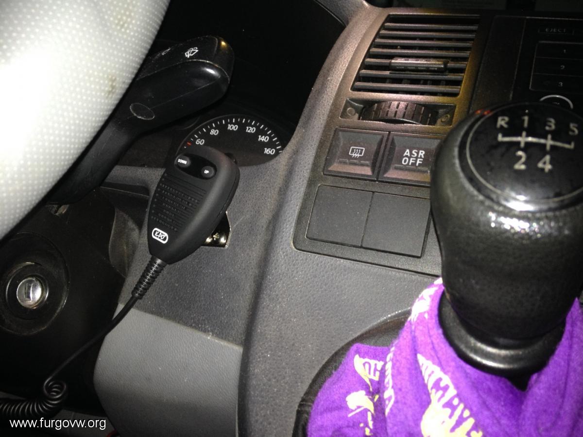

edugavarda
donde podria comprar el enganche para el micro que se ve en la foto? el que es una plaquita de metal. >Gracias
