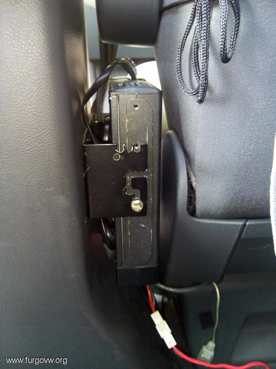

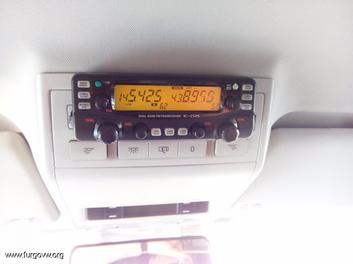

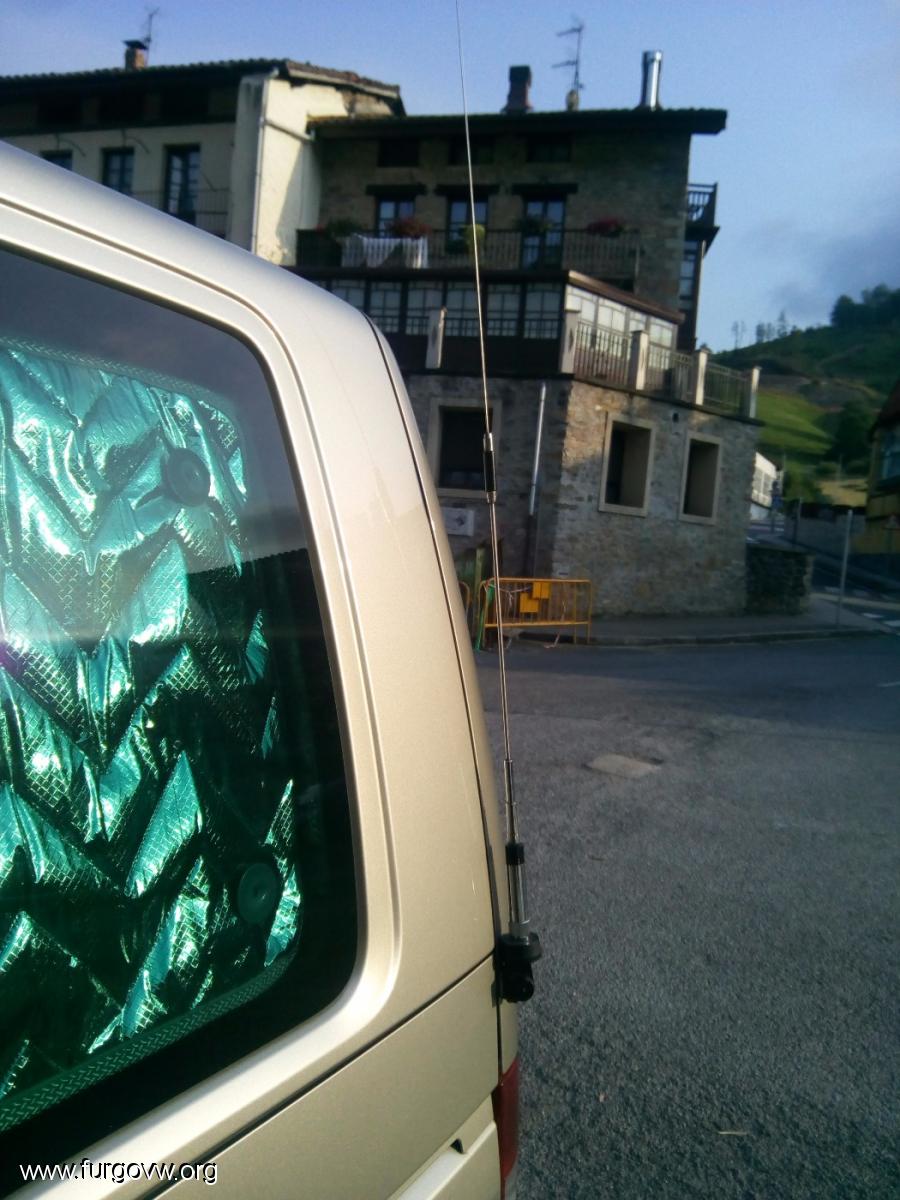

Hola os dejo unas fotos para que veais como he montado mi emisora doble banda, la caratula en el techo, la CPU entre el asiento y el pilar ( asi tengo la alimentacion cerca de la segunda bateria) y la antena sin hacer agujeros,con un soporte.
SALUDOS

Que tipo de soporte chucho? Ando buscando algo así para ponerlo en mi ducato  :-\

Buena instalación, lo único que puede molestar es si has de girar el asiento, la antena puede tener perdidas por la proximidad a la chapa lo que también varia el lóbulo de radiación, aunque es difìcil que este no se vea afectado, solo la instalación en el centro del techo garantiza una omnidireccionalidad.

hola compañero,
a esa frecuencia esa antena pegada a la furgo no funciona muy bien. Además de perder señal en recepción y transmisión, a la larga puedes degradar los amplificadores de la emisora por estacionarias (las has medido?)
En general es mejor siempre sobre chapa, o a las malas separarlo de superficies metálicas lo máximo posible (capó de las furgos...). Vamos, que si no tienes otro sitio, pues ahí, pero ya verás que no hay muchas instalaciones como la tuya (por algo será  no? :roll: ) Al menos mide estacionarias si puedes...
del resto mola, mola mucho las emisoras con paneles separados, en especial para nuestras furgos, que mira que son grandes y a veces es más complicado encontrar el sitio para la emisora en ellas que en un simple coche  ???
suerte
vitu101
por cierto,
es bibanda de V/UHF no? qué se escuha en esas bandas ? y en qué frecuencias? por curiosidad, tengo una multibanda en casa pero no estoy muy muy puesto fuera de hf  :roll:
