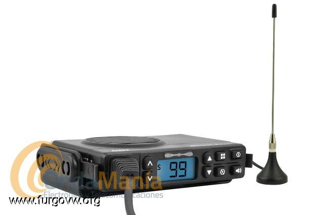

Existen unas emisoras. Pmr que han salido muy recientemente que te permiten llevar Antena exterior
Yo prefiero 27 y si puedes con bandas laterales mejor. De todas formas para uso de Emergencias podrias salir por cualquier banda la omision de deber de socorro esta penada por la ley entre 3 y 12 meses de carcel. Creo que es sentido comun si alguien sale pidiendo auxilio en cualquier banda es ayudarle con la mayor brevedad posible

Desconocia este equipo si esta homologado serà legal, mi referencia era a la normativa PMR446:
La normativa para los equipos PMR 446 fue creada para dar servicio a usos de ocio o para profesionales que necesitan comunicaciones de radio sin grandes coberturas en cuanto a distancia se refiere.
La normativa básica PMR446 dice:
- Máximo 0'5W de potencia.
- Ocho canales en la banda de UHF. Las frecuencias van desde 446.006'25khz hasta 446.093'75 en saltos de 12'5khz.
- Modulación FM estrecha.
- No se puede modificar el equipo. Es decir: no le podemos cambiar la antena que viene de serie por otra.
- No es necesario licencia.
Lo de las llamadas de emergencia es un tema muy complicado, por supuesto que se espera una respuesta de quien oiga una llamada, pero quien demuestra que estabas a la escucha ?, no confundamos denegar ayuda cuando te encuentras con un accidente o otra emergencia a cuando oyes algo por la radio, en ese caso si piensas que de verdad es una emergencia lo mas útil es llamar al 112.

Me parece haber  leido que Telecos no habia dado permiso de comercializacion de esta emisora. No recuerdo donde lo lei y no soy capaz de encontrarlo. Si lo recuerdo, ya lo compartiré.
