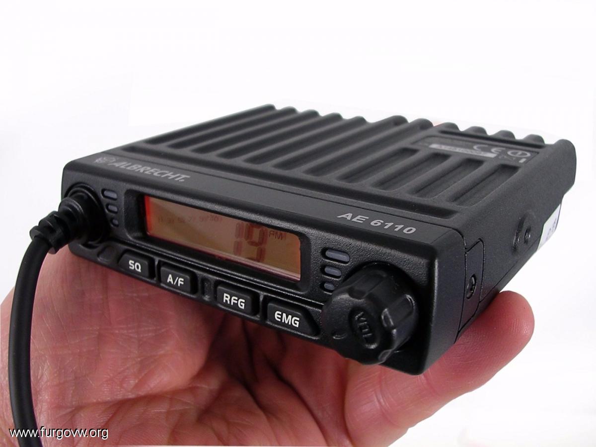

Tengo una Icom para VyU con caratula extraible, asi que el cuerpo metido por ahi, y para CB tengo esta, (este post va de CB  :roll:)que es diminuta
https://www.amazon.es/Midland-AE6110-Mini-CB-radio/dp/B00T2FLNXW
, para HF la idea es llevar una TS50 y ponerla cuando este aparcado......
De todas formas si encuentro una FT-857 a buen precio, seria lo ideal.
