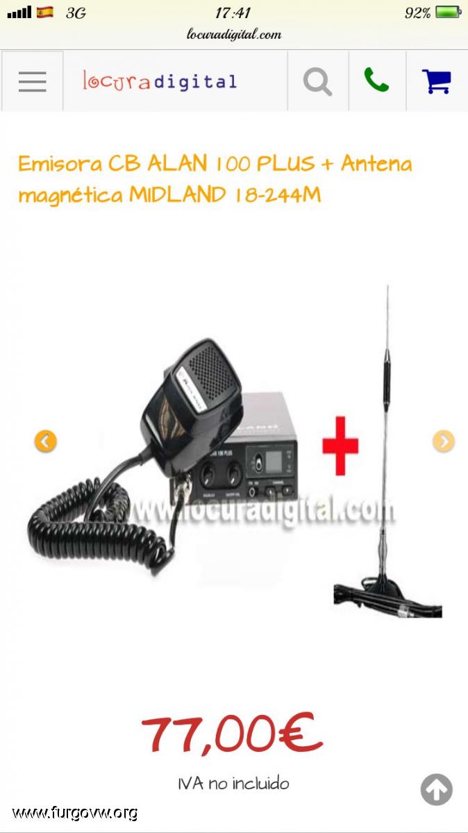

Que opinais sobre esta??
http://radiocenter.es/contents/es-mx/p3656_CRT_S_MINI_CB-27_MHZ.html
La hay con opcion de una antena base imantada de 66cm
Y en locuradigital
http://www.locuradigital.com/emisoras_c_b_27_mhz/midland/alan_100_plus_kit.htm

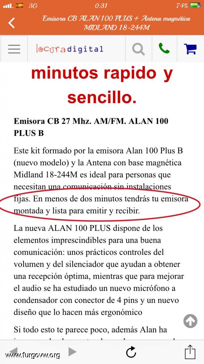

Entonces todo el que adquiere un equipo CB tambien tiene que adquirir un medidor de estacionarias?? Pues los de locuradigital dicen que en menos de dos minutos la tienes funcionando adjunto foto
Vaya deberian de informar de que si no haces una buena isntalacion de la antena te puedes cargar el equipo en vez de decir que en na y menos se puede utilizar
