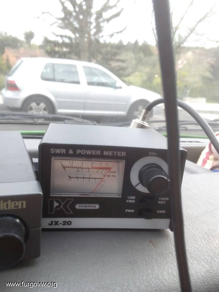

Estoy midiendo estacionarias y no bajo de 10!!! He cortado la antena ya como 5 cm
Ajusto a Set y luego cambio A reflejada.
¿Alguna idea?

Si, lo he hecho con ese vídeo, tengo el mismo medidor. Cuando le doy a ver estacionarias se me queda en la zona roja. He cortado antena y baja muy poco... y me da mal rollo seguir cortando, por que al paso que llevo la voy a dejar en la mitad. He probado poniendo la antena en el lateral, en el techo, en el portón.
¿Podría afectar otras cosas?
MB Vito 112 CDI
Antes: VW T4 California '91
Druida
No cortes antena es lo ultimo que hay que hacer, mira masa, mira que el PL este bien conectado solo que unos hilos de la malla toquen sl vivo te puede dar estacionarias, si no prueba a poner un par de cables desde la base a modo de radiales, si bajan las estacionarias ya sabes que ed lo que hace falta campo de tierra.

De acuerdo con lo  que te dice Druida. Revisa bien la soldadura del conector y los conectores del cable con la emisora y el medidor...
Si puedes, prueba con otra antena.
No habras cortado el cable, no?

No, estoy con la antena como venía. Voy a comprobar conectores y probar lo de la base.

No has dicho que antena tienes o de que marca o modelo.

Es una magnética, esta es:

Pues deberia funcionar, haz una prueba encima del capó que hay mas chapa i harà contacto mejor, aunque si como dices le has cortado 5 cm puedes haber comprometido el equilibrio elèctrico de la antena,cortar vale para látigos largos, estas que van acortadas con bobinas estan muy calculadas.
Solo te queda ensayo error , comprobar que la emisora y la antena va bien con otra instalación, si tienes un colega a mano seria la mejor manera. ya sabes la frase de Sherlock Holmes : una vez descartado lo imposible en lo que queda por muy improbable que sea ha de estar la solución.

La cosa es que recibo y escucho a gente en distintos canales, y al cortar mejoró algo... creo... pero si hago la prueba de estacionarias se dispara. A ver si quedo con un colega y pruebo, y tengo que probar este finde lo de ponerle cables que me comentásteis.

Quita el trozo de varilla de acero de la punta y pon un hilo de cobre (cualquiera eléctrico) de la misma distancia + 10cm ... para sostenerlo recto, puedes usar una varilla de madera. y luego regula, hasta que tengas la distancia, en ese momento corta la de acero a la medida.
Algunas antenas tienen la varilla que en vez de cortarla, se recoge dentro de la antena, luego se aprieta.
