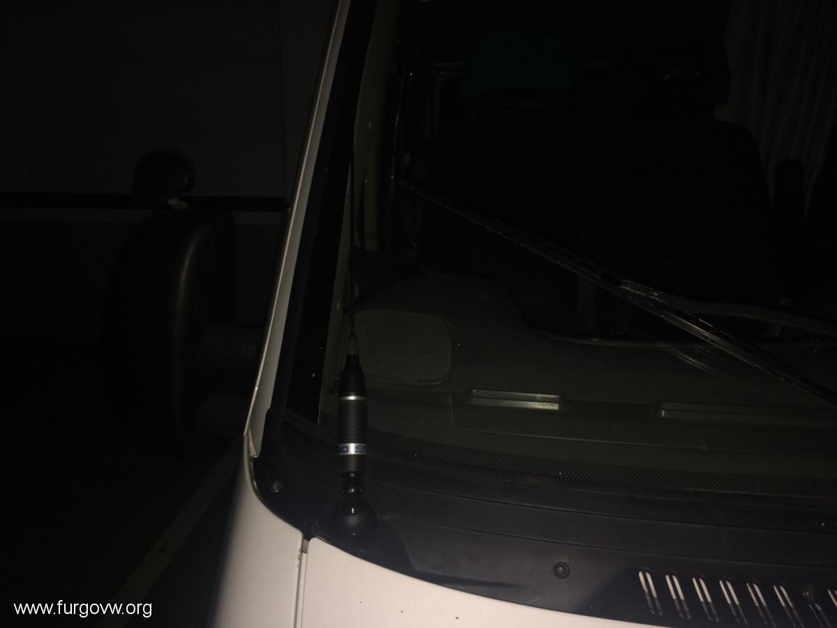

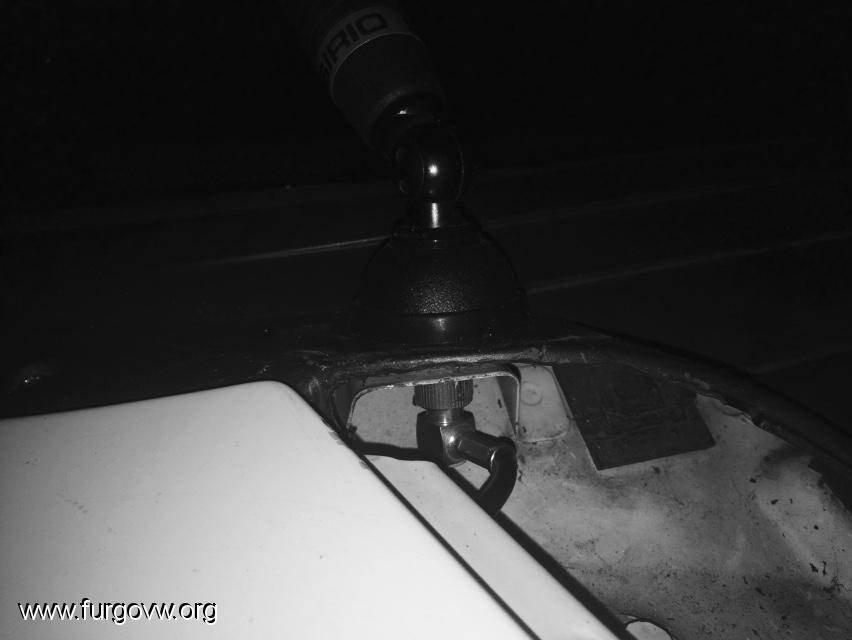

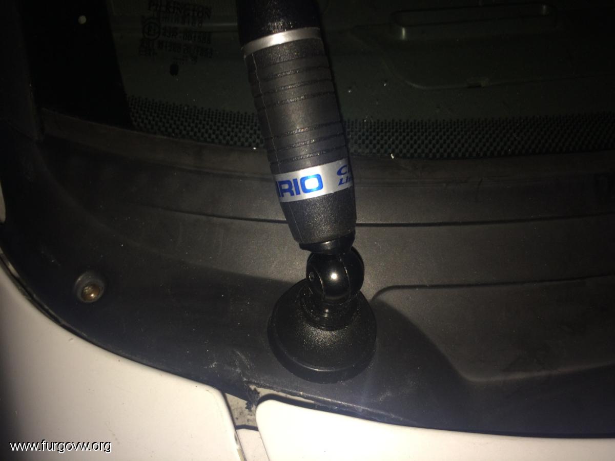

Despues de darle muchas vueltas a como fijar la antena, finalmente opté por no agujerear la aleta y encontré la solucion perfecta. Ya está en su ubicacion, con buena masa (creo) y lista para modular!!
la atornillé a un soporte de fijacion de la moldura plastica bajo el limpiaparabrisas del lado derecho, al lado del marco del parabrisas. mañana pondré una foto.

Para la toma de masa, la antena va "atornillada" a un soporte metálico donde antes había un taco plástico para atornillar el embellecedor (rejilla)  que hay entre el parabrisas y el capó, donde están los limpiaparabrisas
lo de las estacionarias... Pues  realmente no lo se. Llevo desde los 90 sin modular y ya no me acuerdo  de muchas cosas .suda

Atornillado no siempre es sinónimo de buen contacto, por lo que explicas parece que hayas aprovechado un orificio de tornillo anterior, tienes que asegurar que la base metálica  de la antena y la rosca de PL de salida de la misma tenga un excelente contacto con la masa o sea la chapa del vehículo que para esta función ha de estar pulida que se vea el metal sin pintura, la sujeción ha de ser fuerte con una arandela estriada y protegida del agua por que si no en cuatro días oxida, hace mal contacto y es causa de estacionarias con posible deterioro de los transistores del paso final de la emisora.

ok, lo expliqué mal o de manera insuficiente.
Es cierto que aproveché un orificio ya existente,  pero que hubo que agrandar y lo hice Dremel en mano hasta que el tornillo de la base de antena (o PL macho) entró justito.
De hecho tuve que roscarlo en el soporte para luego roscar tambien el conector PL (hembra) desde el otro extremo, con lo cual no me queda la menor duda de que hace masa, pues al agrandar el orificio se eliminó la pintura que incide directamente en la union de los conectores PL.
de o que no me percaté fué de la proteccion contra el agua, detalle que te agradezco .bien y que solventaré con una buena dosis de silicona en la zona en cuestion cubriendo toda la union entre base y cable.
espero que haya quedado bien explicado ahora  .loco2 en un rato bajo al garaje y hago las fotos para que se vea  ;)

lo prometido es deuda: ahi van las fotos de la antena de la emisora en su ubicacion (aun sin siliconar)
no se ve muy bien por la falta de luz en el garaje .suda pero creo que asi se entiende el brico

Tiene buena pinta compañero,
lo único intenta siempre que la antena vaya vertical, no porque vaya vertical para mantener el diagrama de radiación lo más "normal" posible, que también, sino porque te separes de la furgo un poco (marco del parabrisas). En esta banda se nota mucho ese tipo de cosas; no para cortas distancias, pero sí para reflexiones, ruidos... y estacionarias algo.

ok, lo tendré en cuenta. en principio la he puesto un poco inclinada hacia el parabrisas para trabajar mejor y tembien con idea de que fuese mas "aerodinamica"(para que os voy a engañar) pero visto desde ese punto, la pondré "cuan rabo mañanero"  .meparto .meparto .meparto
