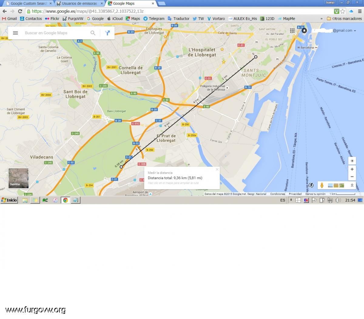

Hola, deciros que he instalado una emisora de banda ciudadana en mi furgo.
Hace como 30 años :o tuve dos, una en casa y otra en la furgo de mi trabajo, que pedí permiso para ponerla. Hasta tuve licencia ECB. Han pasado todos estos años y una vez jubileta, me compré una T4, que es en la que he montado la emisora.
Hoy la he probado y he estado hablando con unos camioneros en el canal 19. Todos muy amables. Les pedí información de recepción de mi señal (Si no me falla la memoria creo que es QRM) y me dijeron que su smiter marcaba 4,5 Santiagos. Mi emisión era con la furgo aparcada en la base de la antena de Telefónica de Montjuich y la recepción era en la autovía de Castelldefels, a la altura del aeropuerto. Una pasada  .palmas
Para los que no conozcais los lugares de los que estoy hablando os informo que son unos 10Km en línera recta, estando el emisor situado a una altura muy bien despejada de unos 150m. La foto de la captura del pantallazo del Google Maps es ésta:
Así es que estoy muy contento. Sólo por ir escuchando lo que van diciendo los camioneros cuando circulamos por la carretera, ya vale la pena porque entre ellos hablan sobre el tráfico, accidentes, dificultades, puntos verdes .sombrero etc.

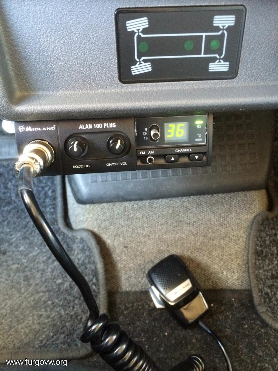

La emisora adquirida forma parte de un kit en la tienda de locuradigital.com, que tienen tienda física en Granollers. Éste es el equipo:
Emisora: Midland Alan 100 Plus B
Antena: Sirio Bravo 15o
Soporte capó: SP100
Cable: montado con base BA55M
Total en €: 89, IVA aparte
Se que hay mejores emisoras, pero yo buscaba algo pequeño y que en caso de apertura/robo de la furgo, no fuera un estropicio para mi bolsillo. Además, que su función de comunicación la cumple perfectamente... y estoy muy contento de los resultados.
