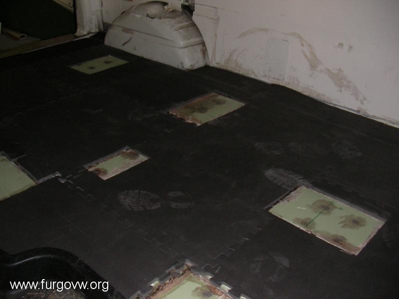

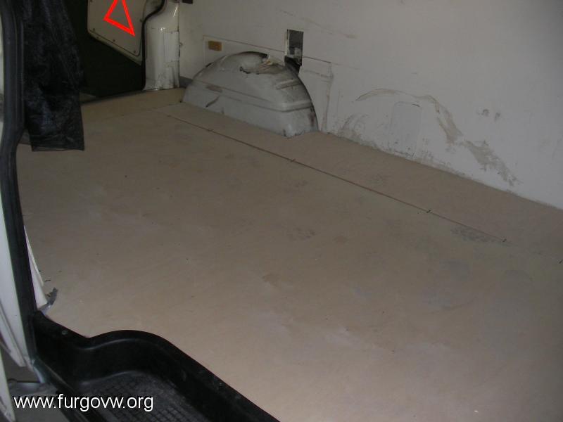

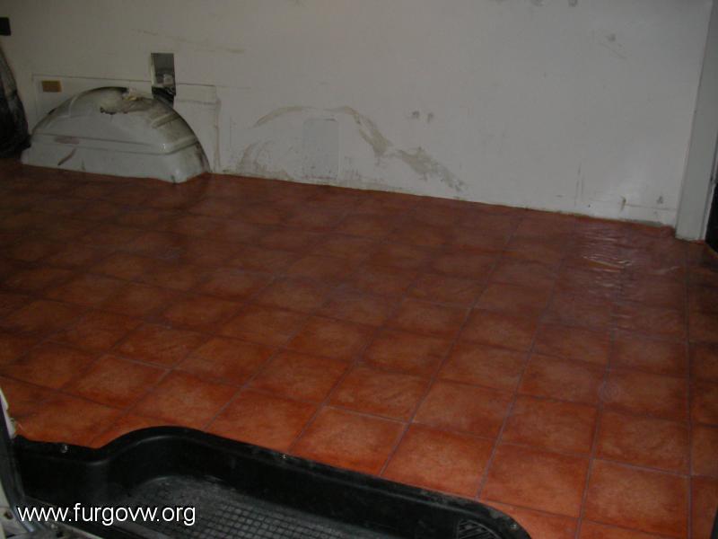

1.-EL SUELO
el aislante. Es el del Decathlon ese que viene por piezas como de puzzle, y se adapta muy bien a todos los contornos y se recorta muy facil
el suelo. Contrachapado de Abedul de 15mm.
el vinilo. Y TACHAN!! ya tenemos el suelo tipo rustico del Leroy...jejej...mejor que en casa.

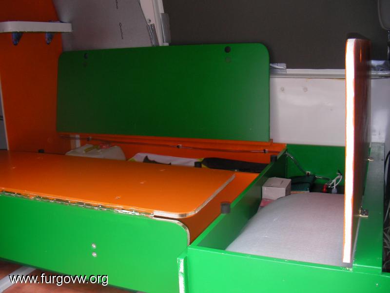

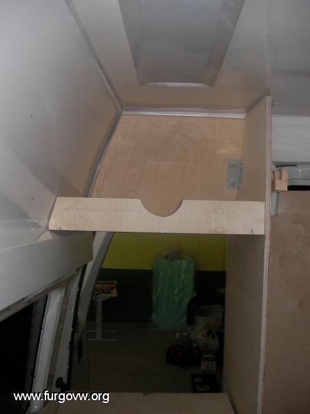

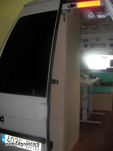

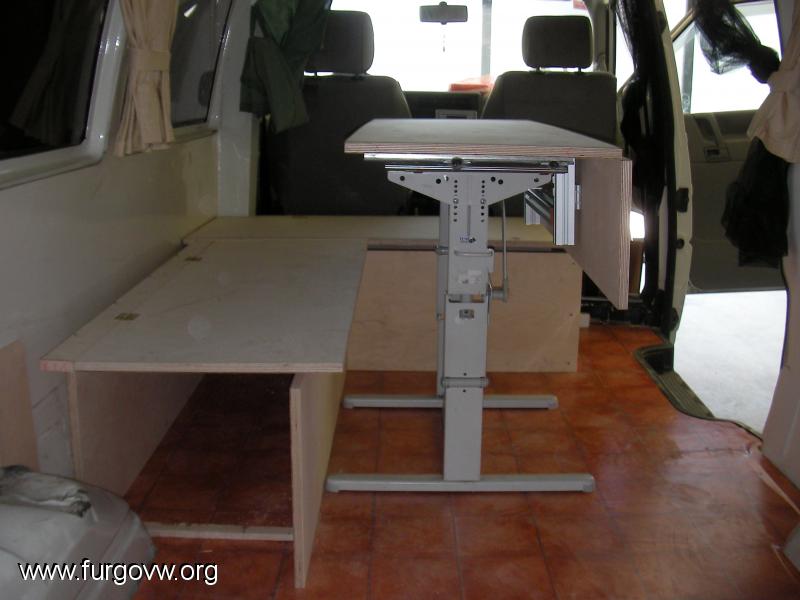

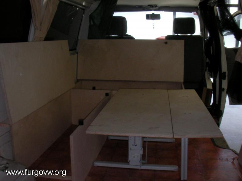

2.-SALON/COMEDOR/CAMA

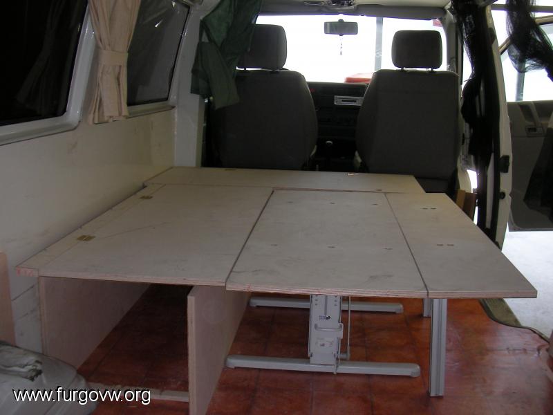

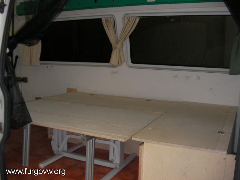

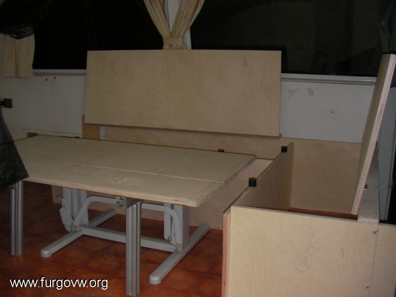

Bueno, os pongo un pequeño avance de como va el Salon/Comedor/Cama

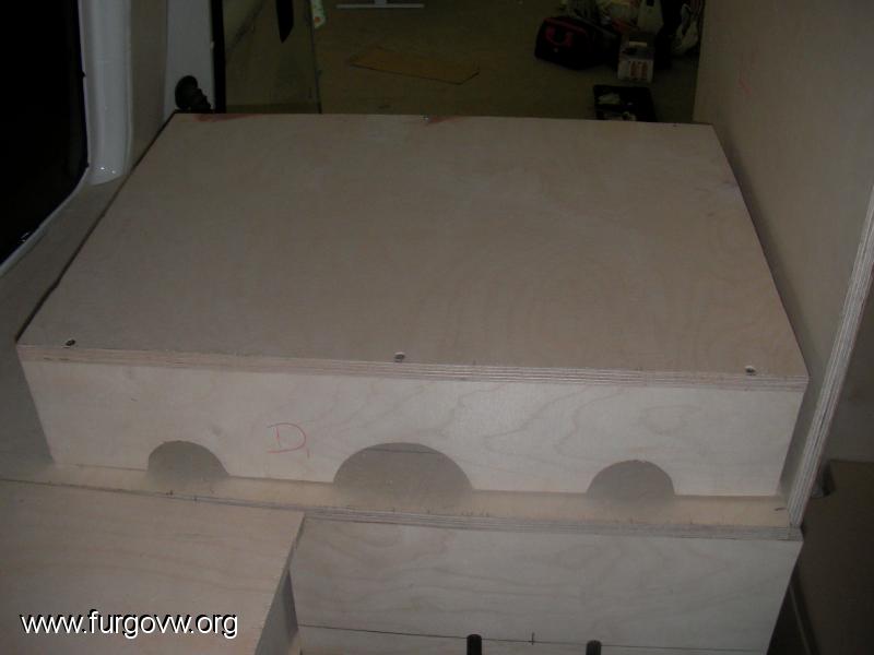

La cama. Todo bajado y colocado para hacer la estructura de la cama de 180x120....yo creo que no esta mal
Los arcones/asientos.Para meter de todo y poder sentarte para comer...jeje

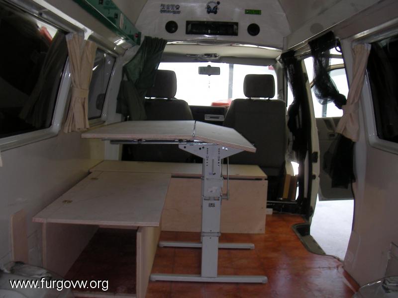

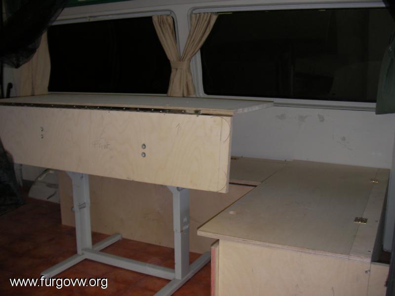

Salon/Comedor.Con la mesa montada para poder comer o estudiar o lo que se vea....en la ultima foto se ve un detalle que me inventado(vamos yo no he inventado nada, solo se me a ocurrido hacerlo asi); le he puesto unas guias debajo de la mesa para poder correrla hacia la pared lateral de la furgo y asi cuando no se esta sentado comiendo se deja mas espacio para poder pasar a la parte de atras.

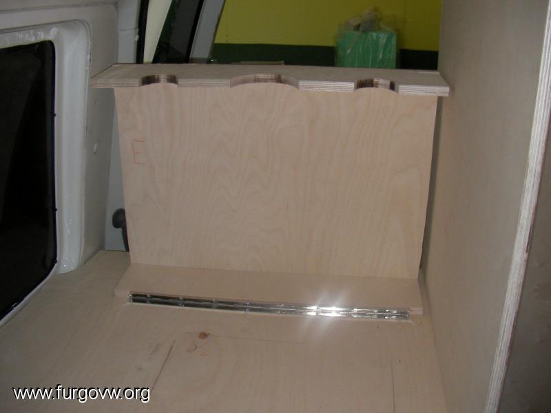

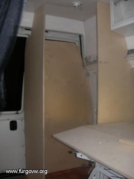

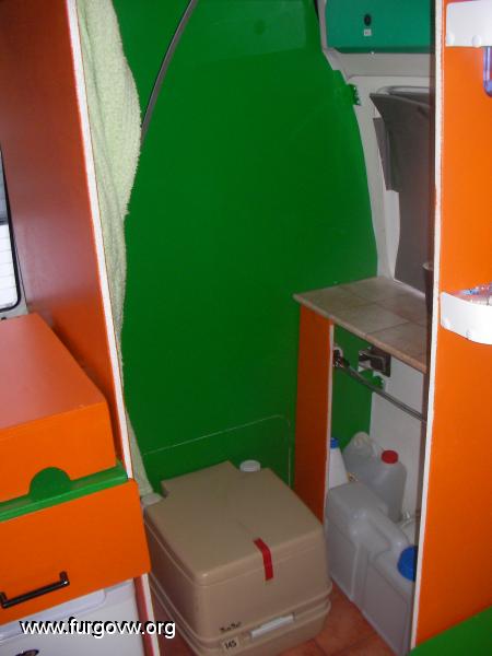

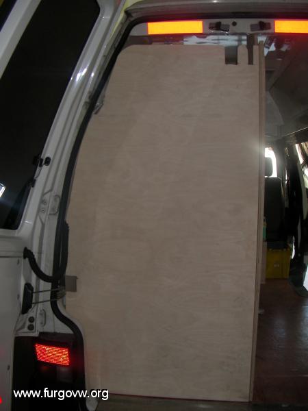

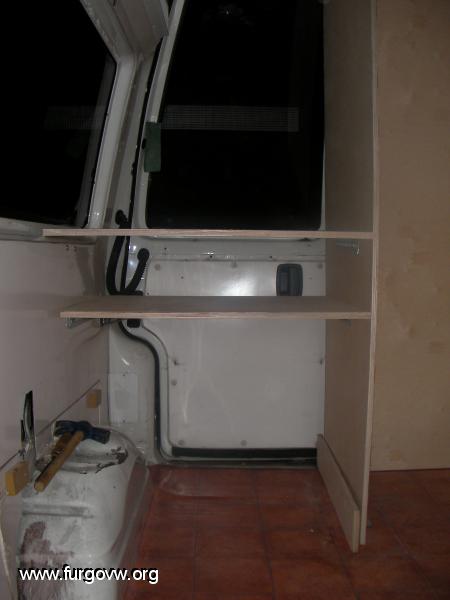

3.-EL BAÑO

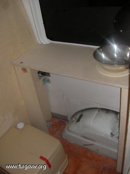

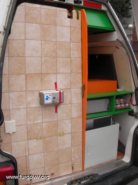

Bueno estas son las paredes que compondran el cuarto de baño.

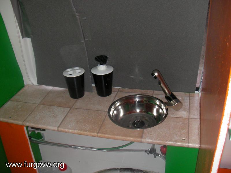

Debajo un pequeño mueble donde ira un lavabo casero(que sera el bol que aparece en la foto pero con su grifo y desagüe y todo) y un armario para el papel y los liquidos del potty que le pondre un par de puertas o unas cortinas ya vere mas adelante, falta el potty por supuesto y la puerta, que aun no se como la hare, si de esas de fuelle o una cortina gruesa y punto.

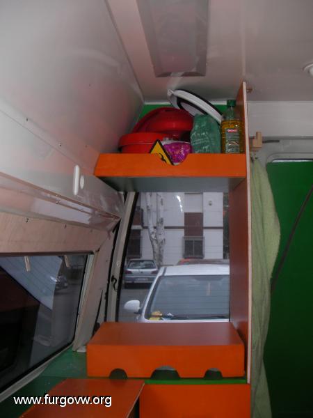

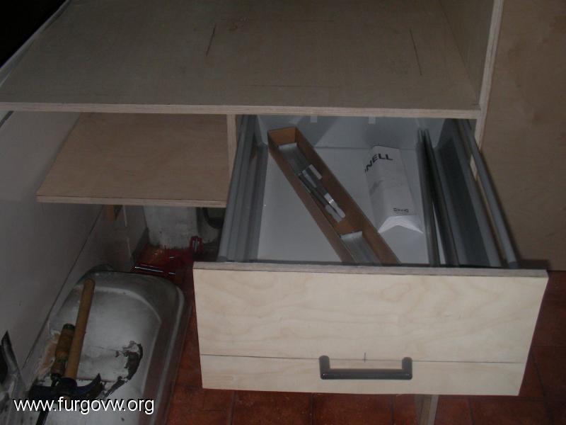

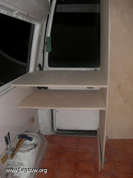

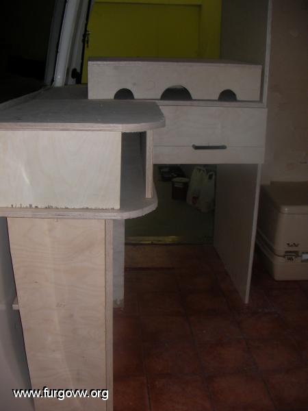

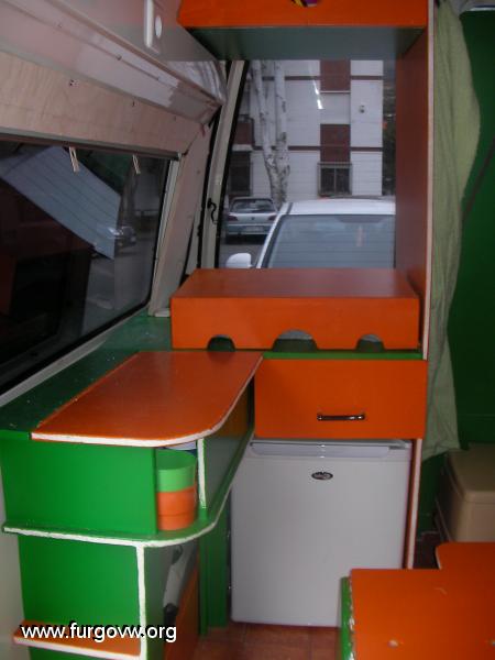

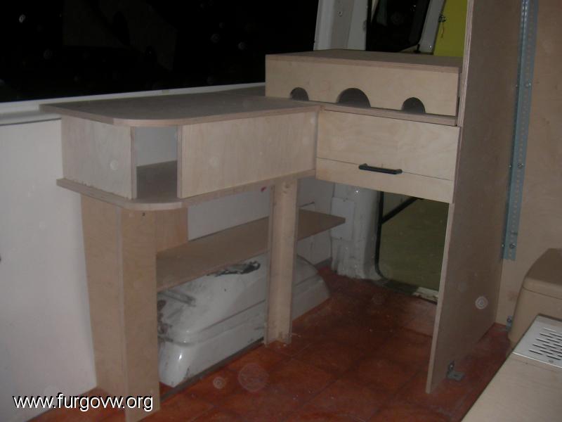

4.-COCINA/ALACENA

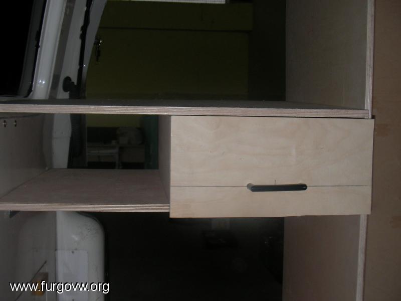

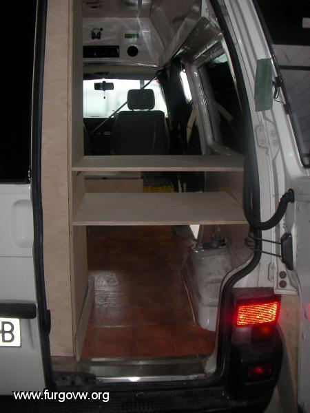

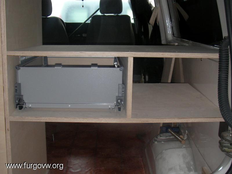

Este sera el mueble donde ira la cocina(en la parte de arriba) con una tapa, un cajon(del Ikea) para la cuberteria fina...jejeje, la nevera(abajo en el hueco grande), una parte en el lateral de alacena y otro mueblecillo arriba con una encimera abatible para la vajilla de porcelana, que le pondre una puertecilla de metacrilato

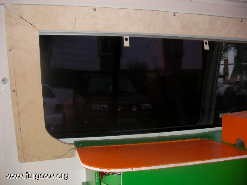

vamos avanzando
Actualizo las ultimas novedades....las siguientes tardaran mas porque me voy de vacas  .palmas

Al tablero que se situa sobre la mesa original que le has puesto, unas guias???
miniyo
Cita de: beep-beep en Julio 04, 2011, 11:54:33 am
Si le he pueto unas guias y unas pletinas para que se pueda desplazar y dejar mas sitio para moverse....si me acuerdo y me da tiempo te saco unas fotos mas detallas y asi lo ves mejor...
