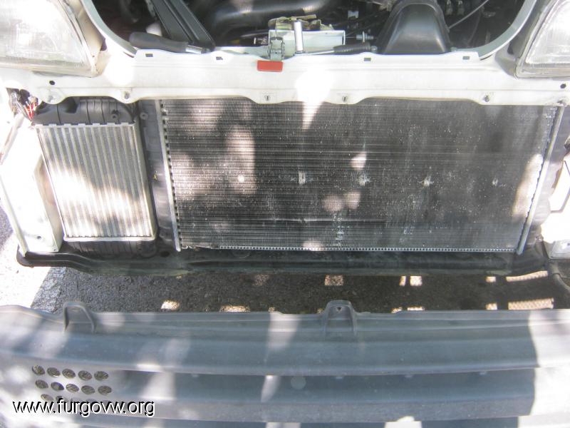

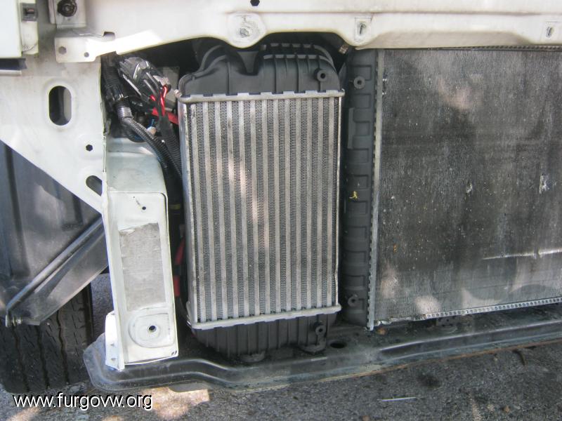

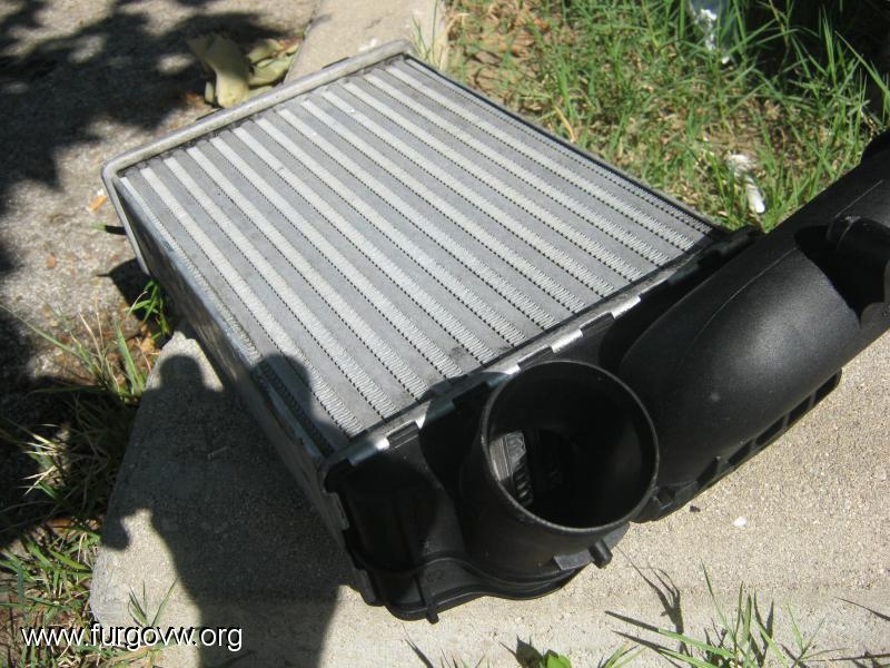

Quitamos el parachoques,en este caso.

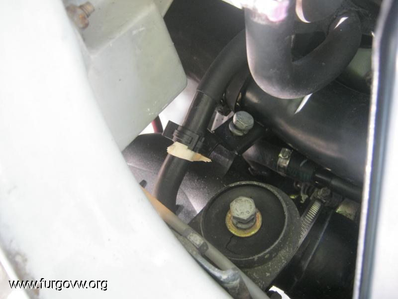

Soltamos los maguitos y soportes

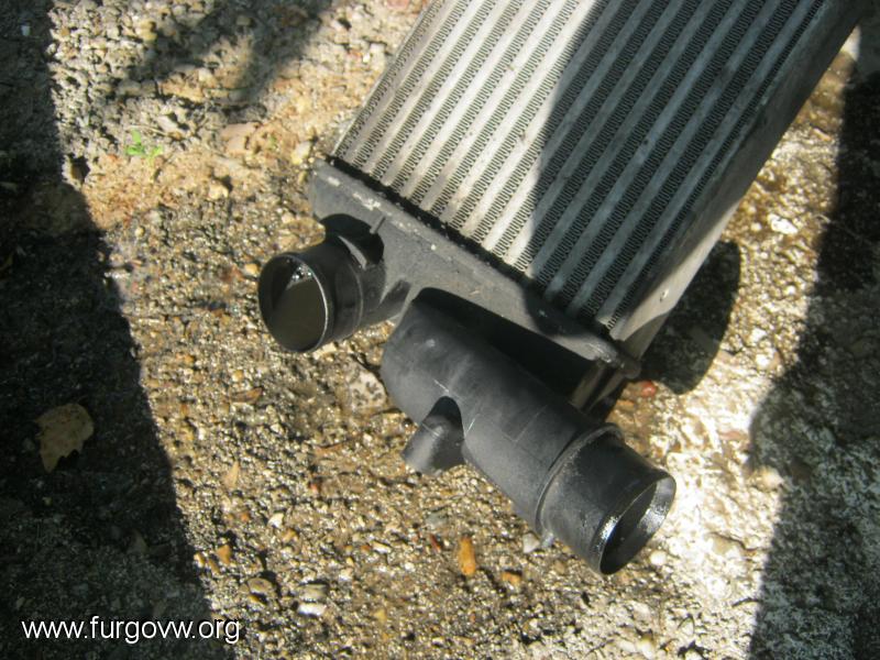

Lo llenamos de desengrasante y lo agitamos,dejandolo actuar.Mientra calentamos un cazo de agua para mejor limpieza.

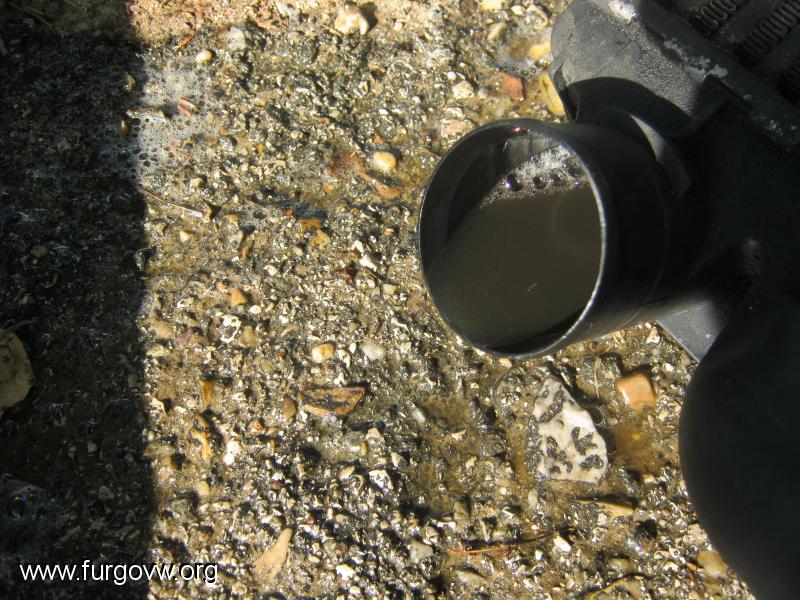

Aclaramos con agua caliente o volvemos a rellenar co desengrasante,depende como este,vamos a la gasolinera con unos € y le damos un repaso por dentro y por fuera.
A mi me costo 2€ conseguir que el agua saliera limpia de dentro,no salia negra pero si con aceite en suspension.

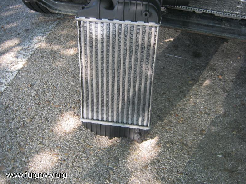

Lo escurrimos bien procurado que no quede nada de agua dentro.Yo lo hice agitandolo y calentadolo con la llama de la cocina al mínimo y despacito,que coja temperatura con suavidad provocando la evaporación,ojo no hay que ponerlo al rojo,despacito.
También se puede poner a la salida de la calefacción estática y dejarlo un buen rato con las tomas hacia arriba.

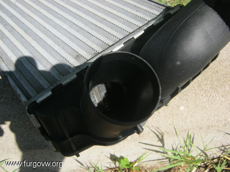

No se aprecia mucho pero esta limpito

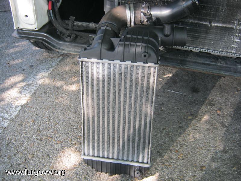

Listo para montar:
Total de tiempo 3 horas contando con el paseo a la gasolinera.
Nivel:en este caso,básico,sin dificultad
Precio:4€
La pregunta:¿se nota?,pues de camino a casa camino habitual,al iniciar una cuesta el habito te dice:a meter 3ª,pero no,me a aguntado la 4ª .¿Seran cosas mias ?.confuso1 .confuso1
