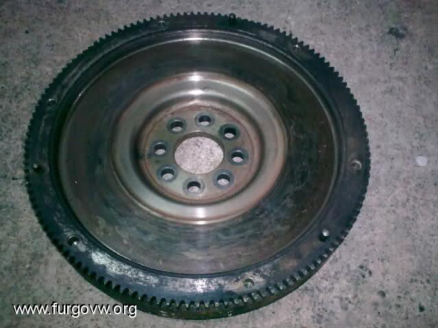

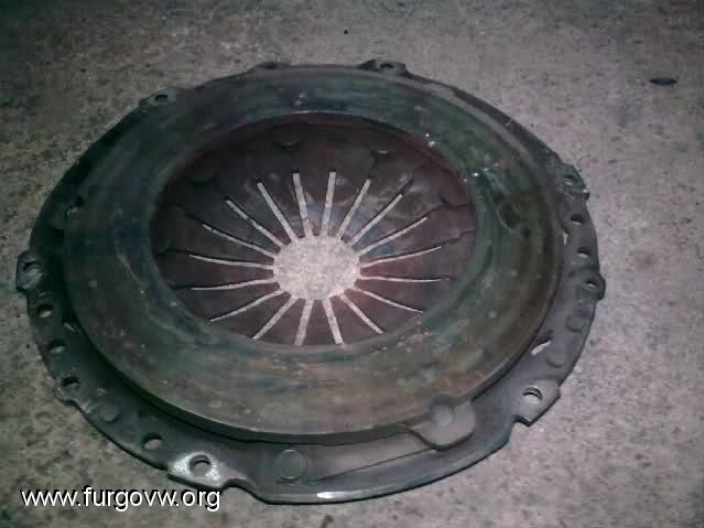

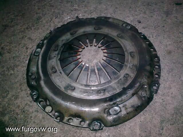

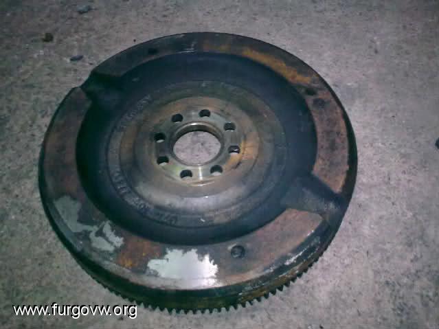

Buenas, de cuando me reventó el motor tengo por casa estas piezas
¿es un bimasa?¿como puedo saber si esta en buen estado?¿se rompe fácil como en otros modelos?

buenas, para mi k no es bimasa, los bimasa bajo mi entender llevan una serie de muelles que es lo que denominan la bimasa por el tema de que sea mas suave el cambio de velocidad y demás, por eso el disco de embrague seguro que hace de bimasa con muelles,  pero que me corrijan lso expertos si no es asi

Eso mismo pienso yo, ¿no sera un volante de inercia de los de toda la vida?

eso es la bimasa lo hace el disco de embrague

Es monomasa de toda la vida.
Las 2.4d de tu "cosecha" (año de fabricación) no tenían de esos inventos que se supone que los han inventado para evitar vibraciones (los bimasa).. y a la que se van (y se van mucho) te mete el doble de vibraciones... aparte de ser caros de cojones.

No es bimasa, lleva volante de inercia clásico, normalmente no dan ningún problema y no hace falta cambiarlos, ni aún cuando el embrague este en las últimas.
