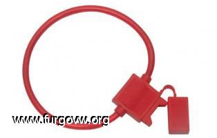

5.- Un fusible de los grandotes ( yo he puesto 70 amperios ) para proteger el sistema, de esto hay 1000 modelos, yo cogi uno que era una cajita de coma y dentro el fusible normal cuadrado como los de coche, pero en plan bestia y luego sale un cable de cada extremo de la cajita que es el que tenemos que conectar al cable.
No encuentro una foto asi que Imaginaros igual a esto pero mas grande
                                                      Precio:  6.75 Euros
6.- Lo mismo de lo anterior, pero ya con fusibles mas pequeñitos de 10 amperios, 15 amperios o lo que necesiteis para proteger " los aparatitos electronicos que usemos "....
                                    Precio: 3.50 Euros/unidad

Lo suyo es tener una caja de fusibles y de ahi ir sacando positivos para todos los aparatos que usemos, pero como no la consegui cuando fui a comprar, compre cajitas portafusible como esa roja de la foto, y lo que he hecho es poner uno general al principio del recorrido de 10A, y luego puse uno a la nevera y otro a la tele por si acaso.
