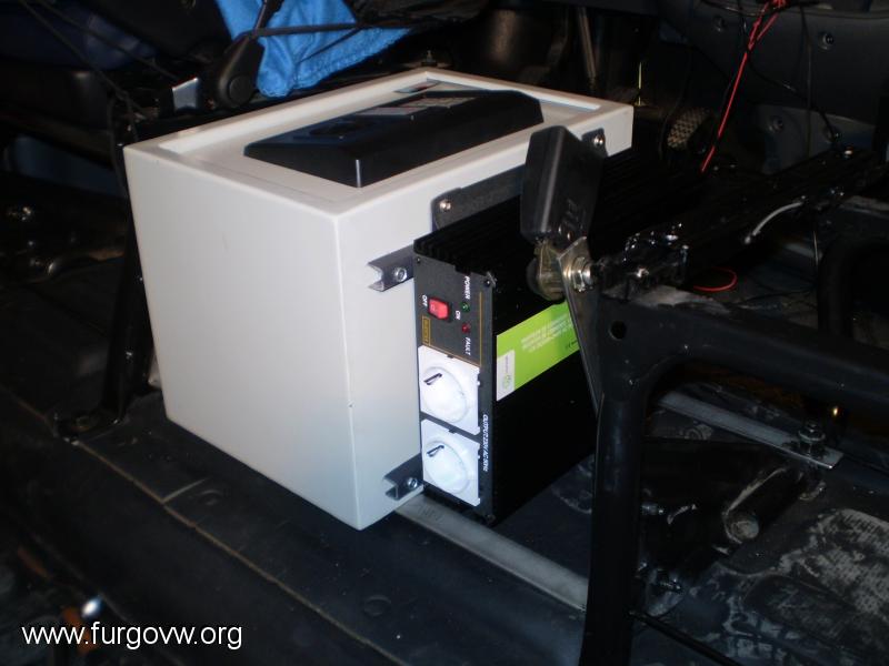

Hay bastante diferencia de tamaño entre el de 800w y el de 1200w, pero con el de 800w no me arrancaba la neverita, tuve que instalar el otro.
Lo fije al chasis junto con una caja que me falta tapar un poco......quiero evitar perder tantas cosas cuando entren otra vez los chorizos.
