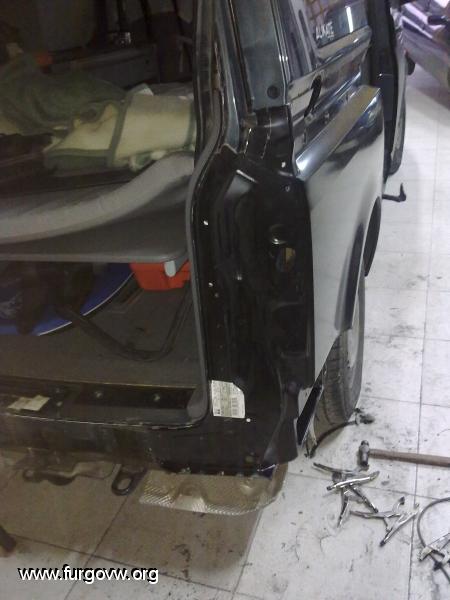

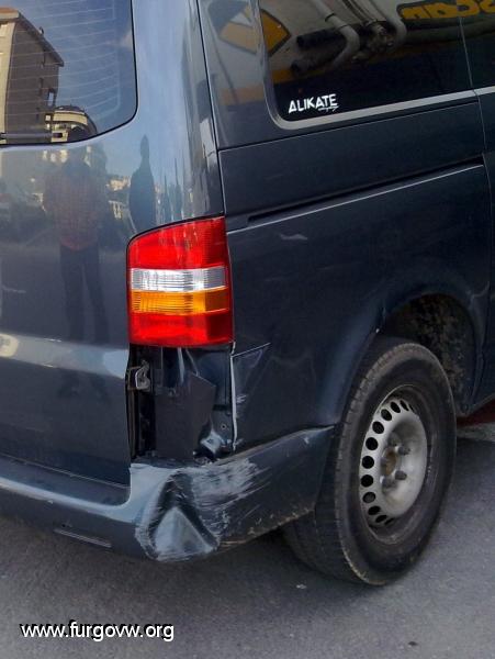

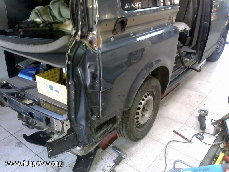

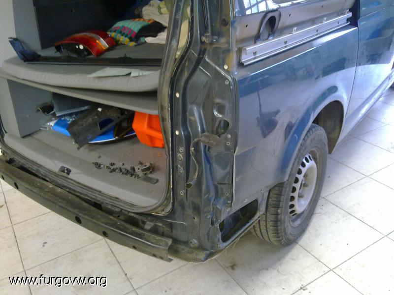

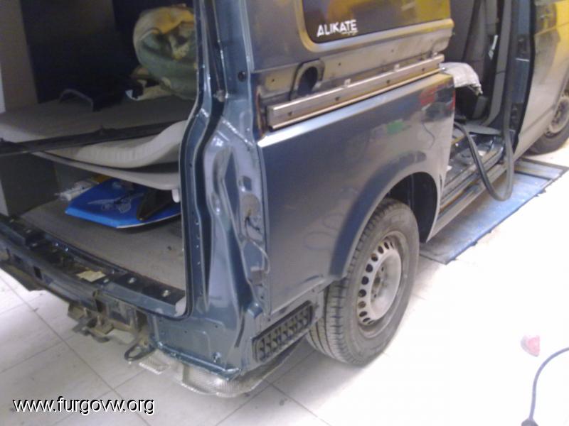

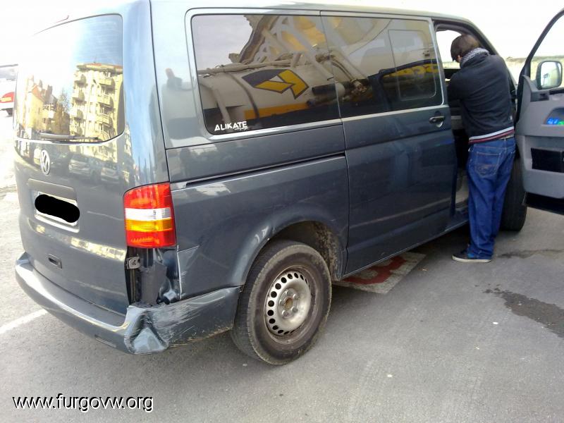

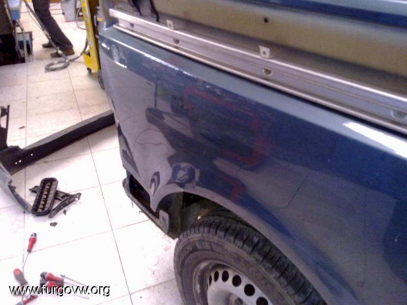

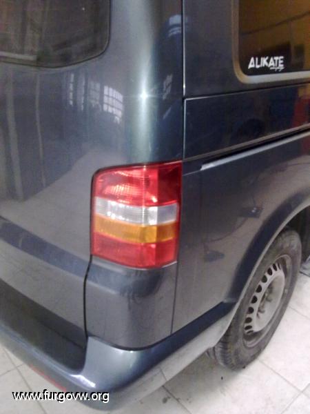

En este estado habia quedado la Cali tras el choque contra una valla.

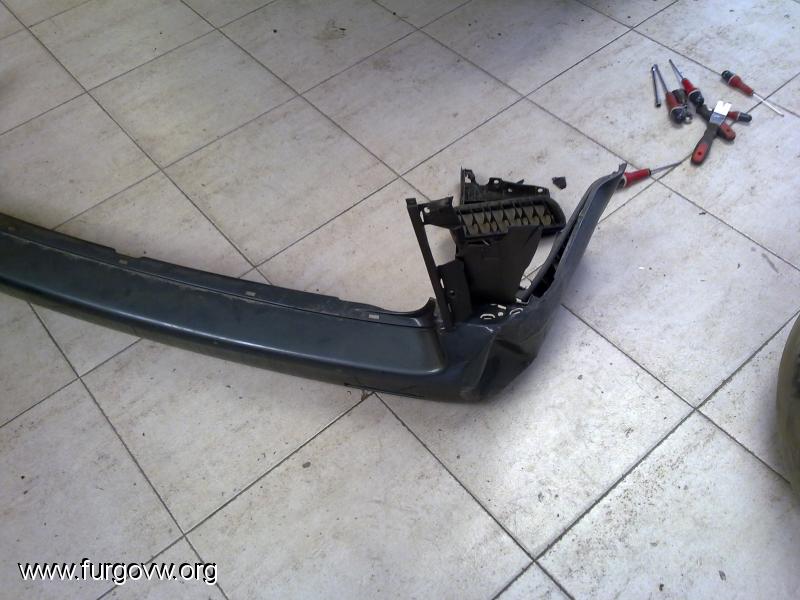

Lo pimero fue soltar la defensa trasera , el piloto y la moldura inferior que lleva el piloto .

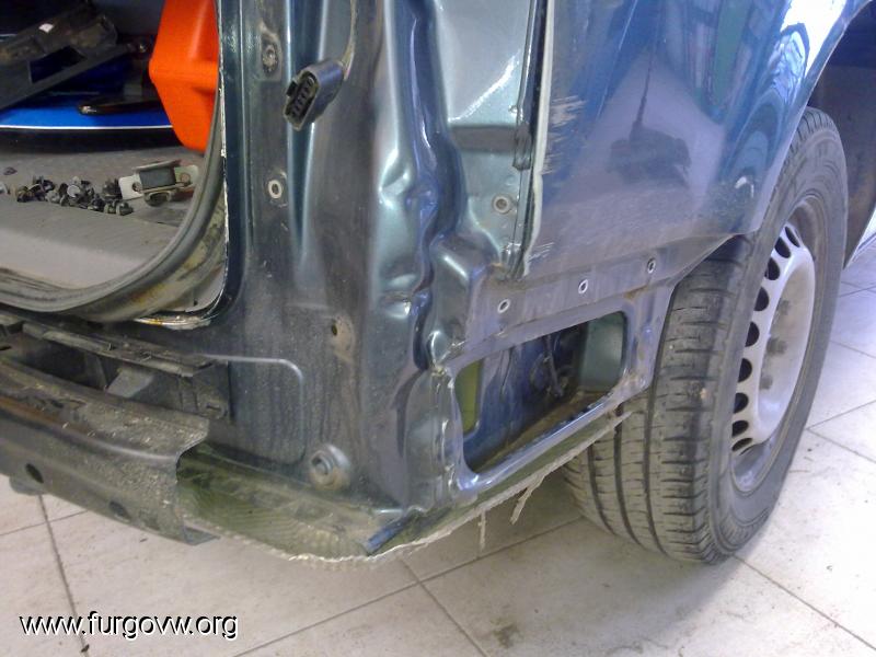

Asi era el acceso tras soltarla ya se veia totalmente la chapa golpeada
Una toma del golpe mas cercana.

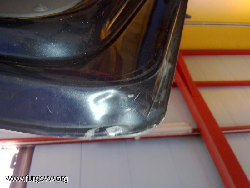

El porton trasero tambien tenia daño en su zona interior y esquina.

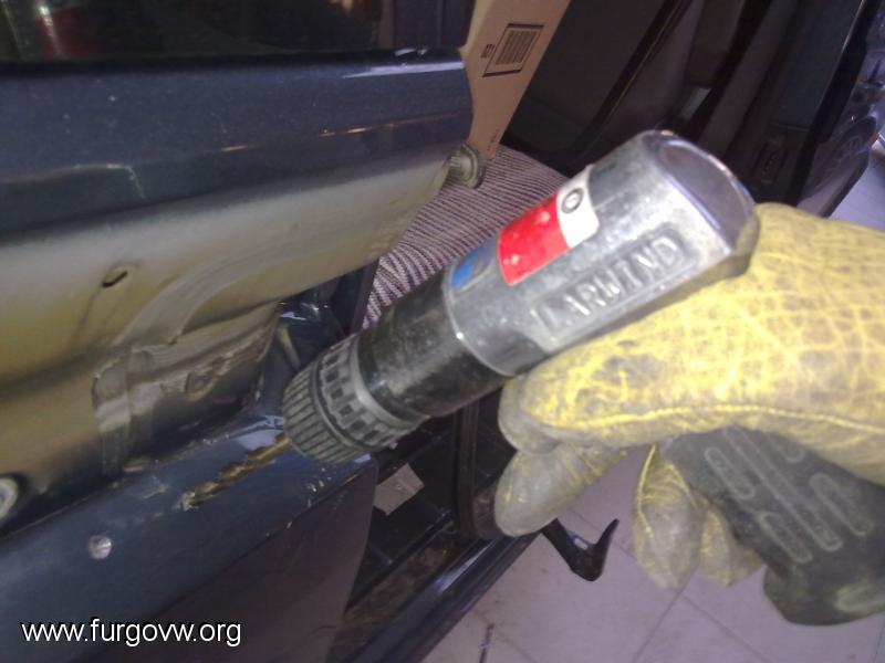

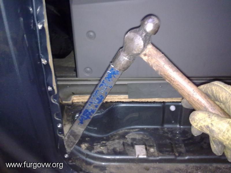

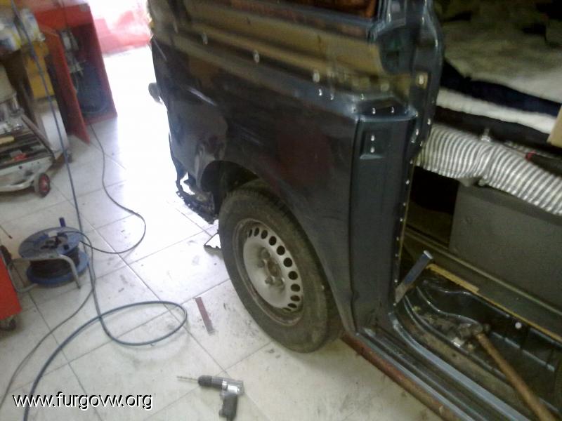

Hay que ir taladrando la soldadura de la chapa que se efectuo punto a punto y desolapando la chapa con un cincel.
Un detalle del taladro taladrando punto por punto pero sin llegar a traspasar la chapa interior .

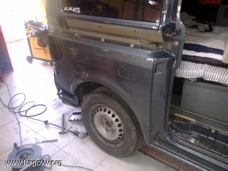

Asi se van abriendo las 2 chapas y separando la exterior de la interior (con las 2 manos claro).

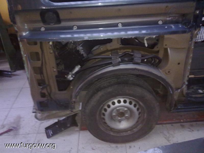

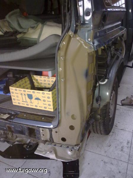

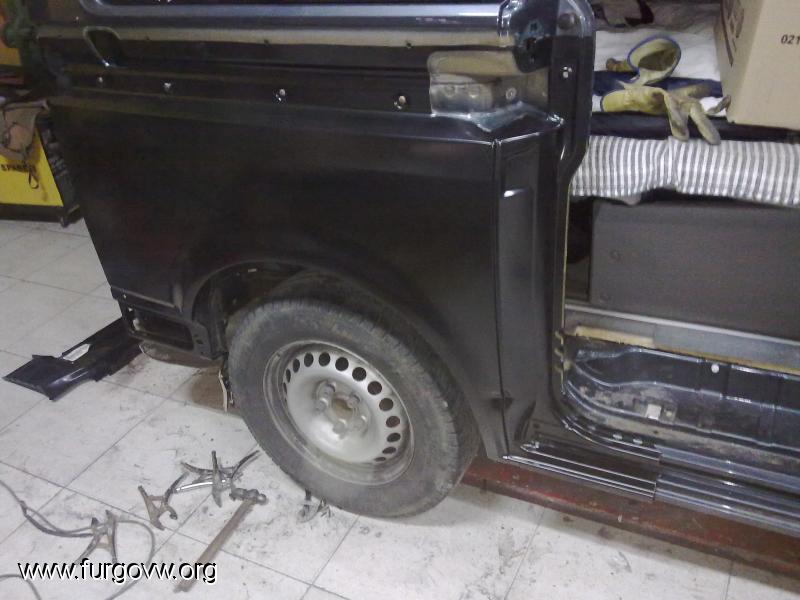

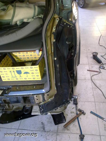

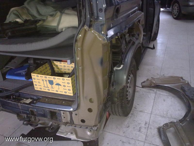

Casi lista para ser quitada de su ubicacion.

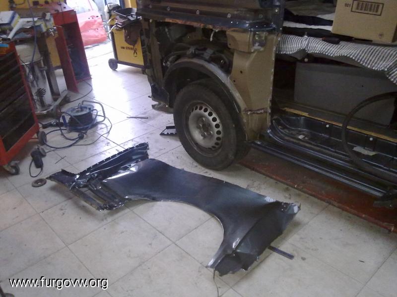

Aleta fuera de su sitio ya .

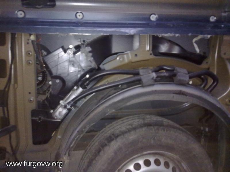

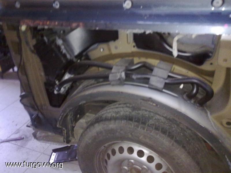

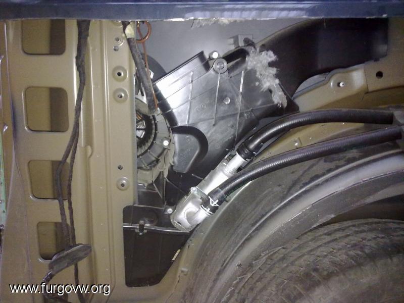

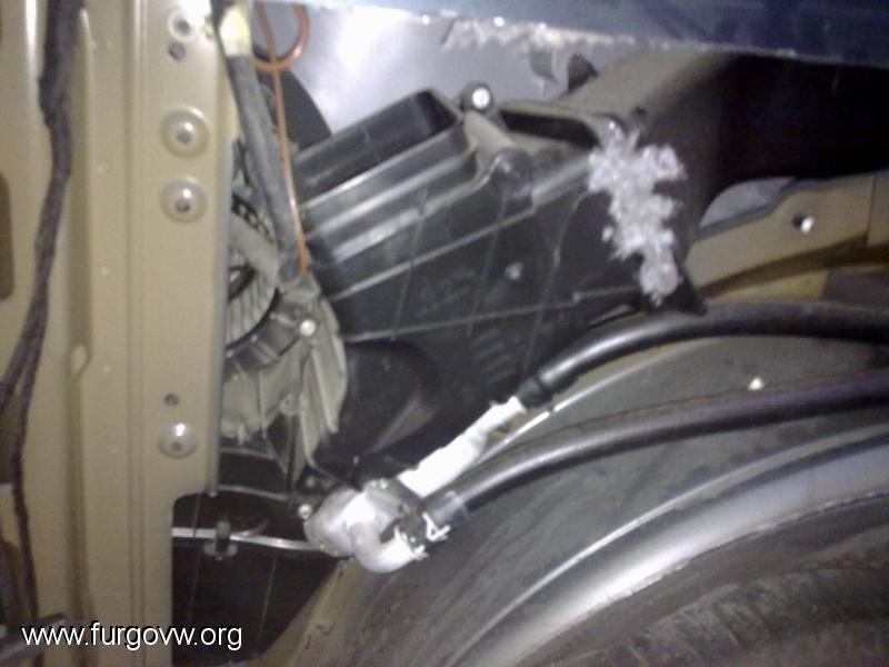

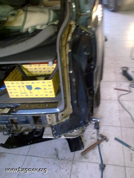

Detalle del hueco de la aleta hay podeis ver  el mecanismo de la calefacion trasera.
La calefacion con mas detalle .
Mas cerca todavia (seguro que a alguno le gusta verlo asi).
Desde otro angulo.

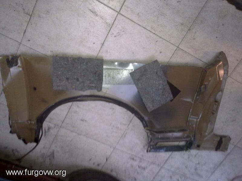

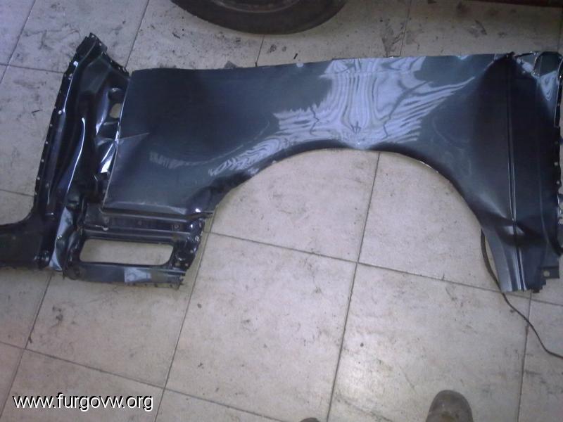

Aleta que se ha extraido para desechar.

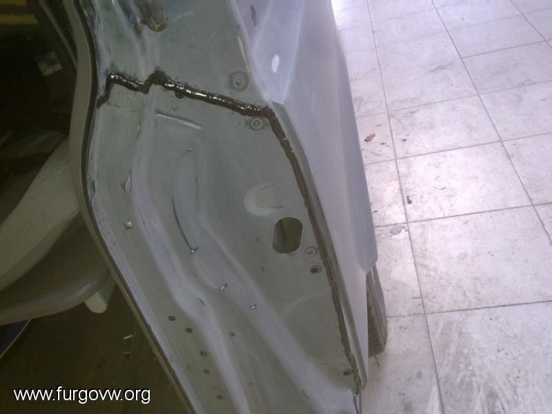

Interior de la aleta con sus planchas antisonoras .

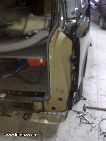

Hueco de la esquina trasera de la aleta .
Desde mas cerca .
Modulo calefaccion otro angulo.

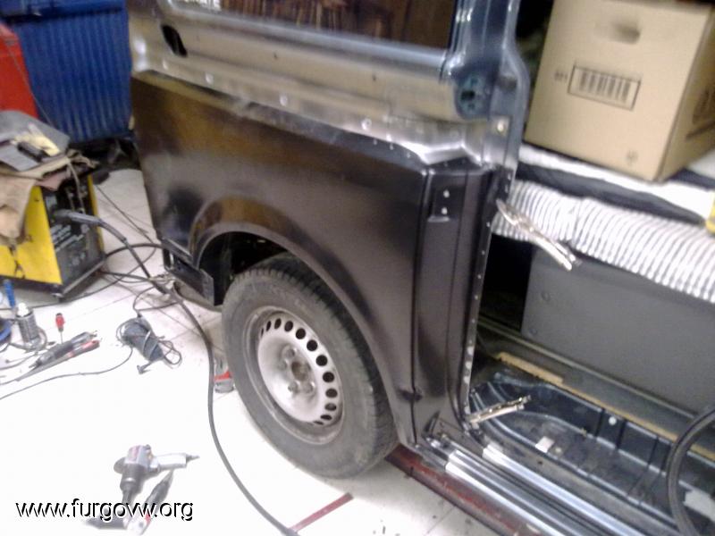

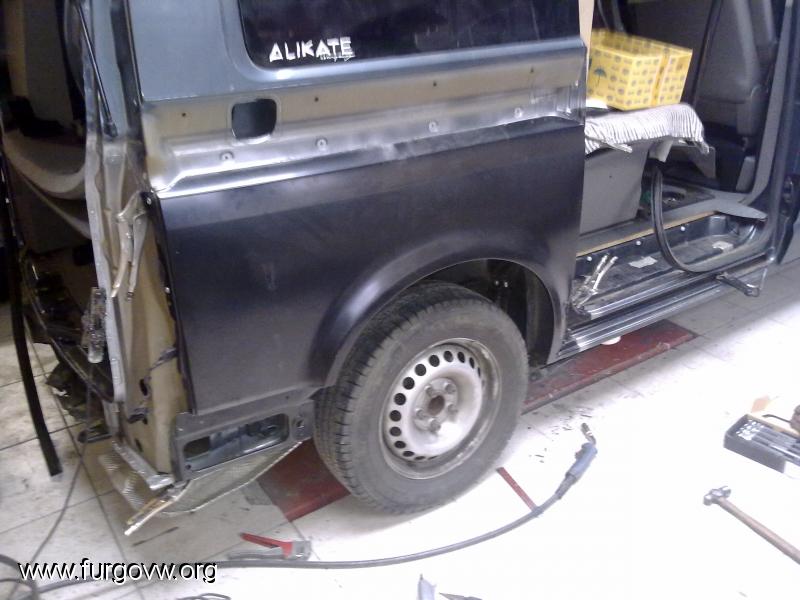

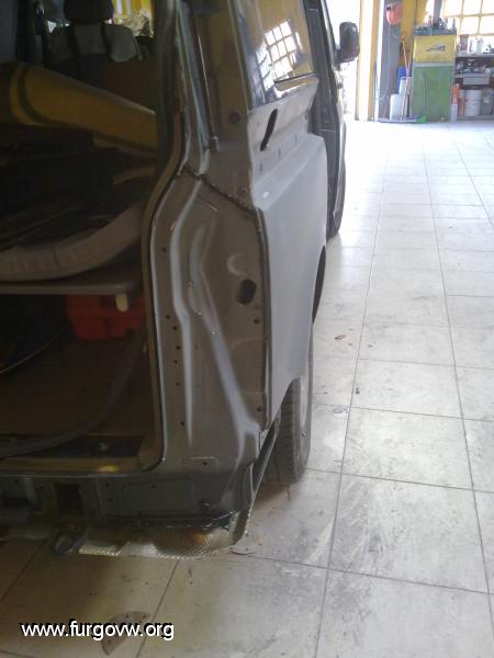

La aleta nueva se presenta en el alojamiento de la anterior para cortar ambas partes lo mas exacto posible .
Trasera con la  aleta puesta .
Con la aleta presentada y tambien la chapa de cierre de la esquina .
Que quede bien ajustada es fundamental para que posteriormente quede lo mejor posible .
Hay que poner grilletes en todo el perimetro para que no se mueva y soldar cada agujero hecho previamente en el borde de la chapa .

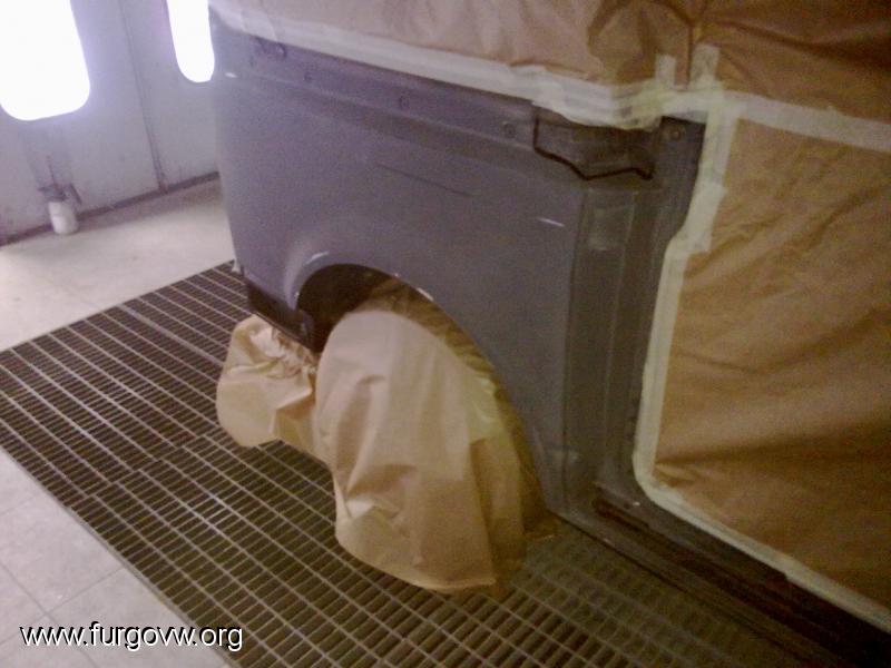

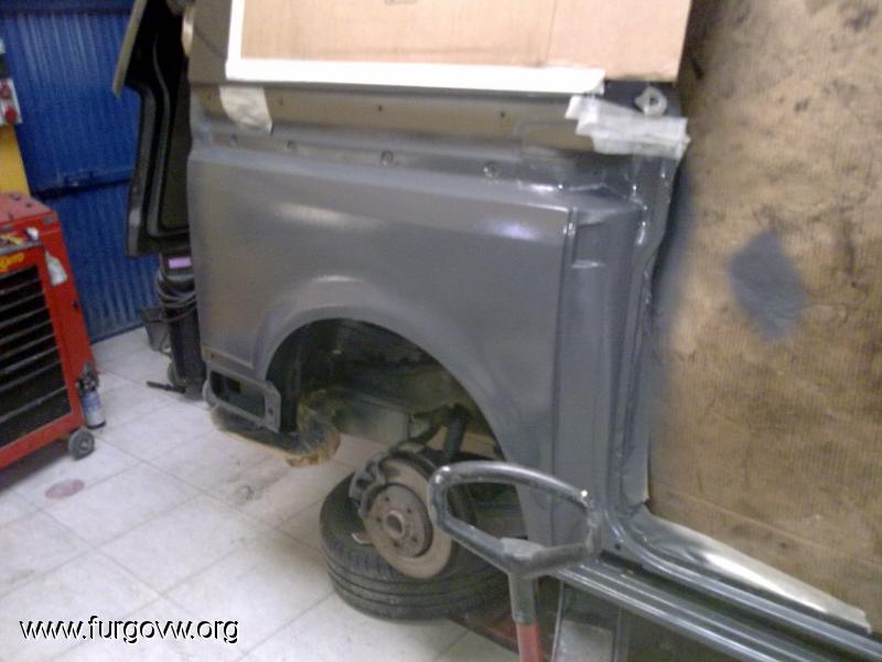

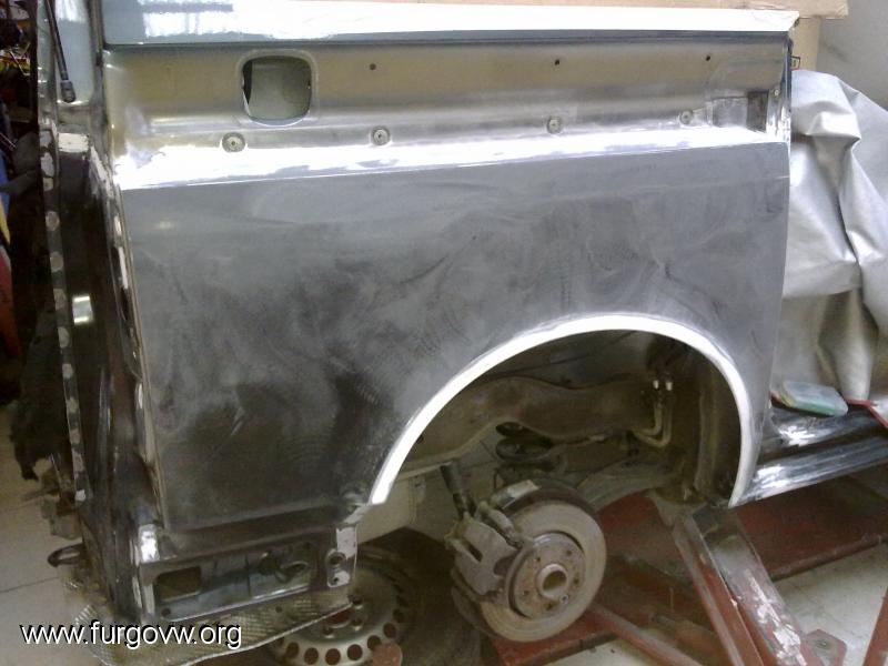

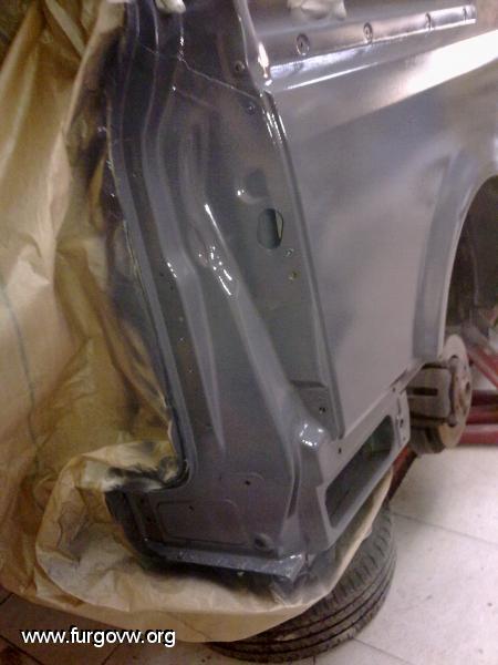

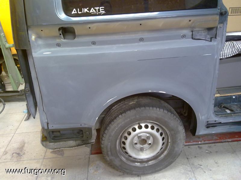

Una vez soldada y repasadas los puntos ,se da una capa fina de masilla de poliester y se lija lo mejor posible .
Tras esa operacion se uniformiza la superficie con un  par de manos de aparejo.

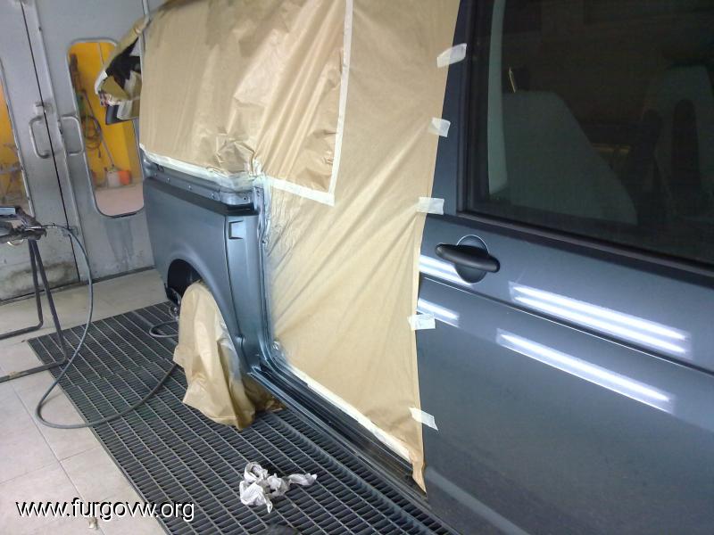

Previamente hay que haber tapado todas las zonas que se puedan manchar con el aparejo.
Detalle de zona aparejada.
Cuando esta seco el aparejo se lija y se afina para preparar la superficie para pintar.

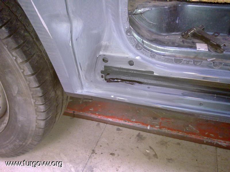

Hay que prestar especial atencion a los recobecos de la carroceria para que al pintar quede perfecto.

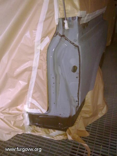

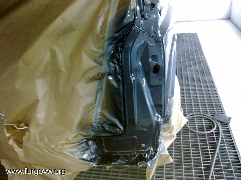

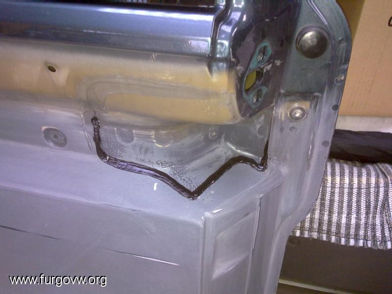

Posteriormente y tras limpiar la superficie se añade un cordon sellador donde lo requiera.
Desde otro angulo.

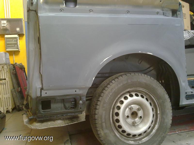

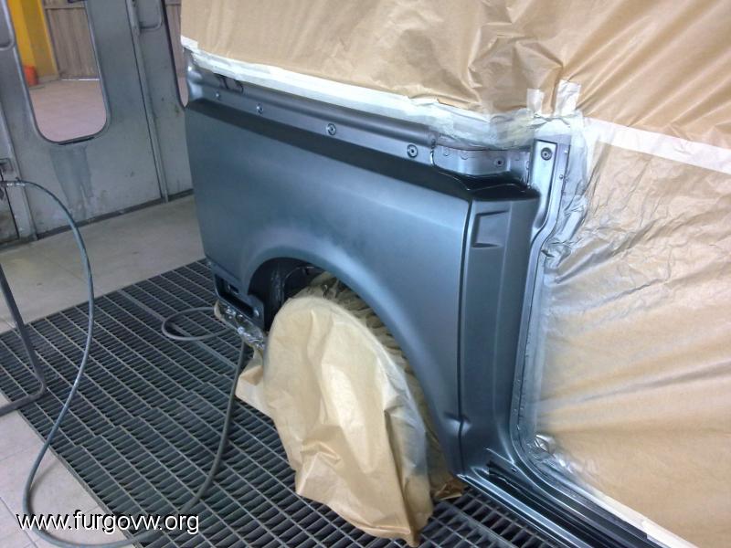

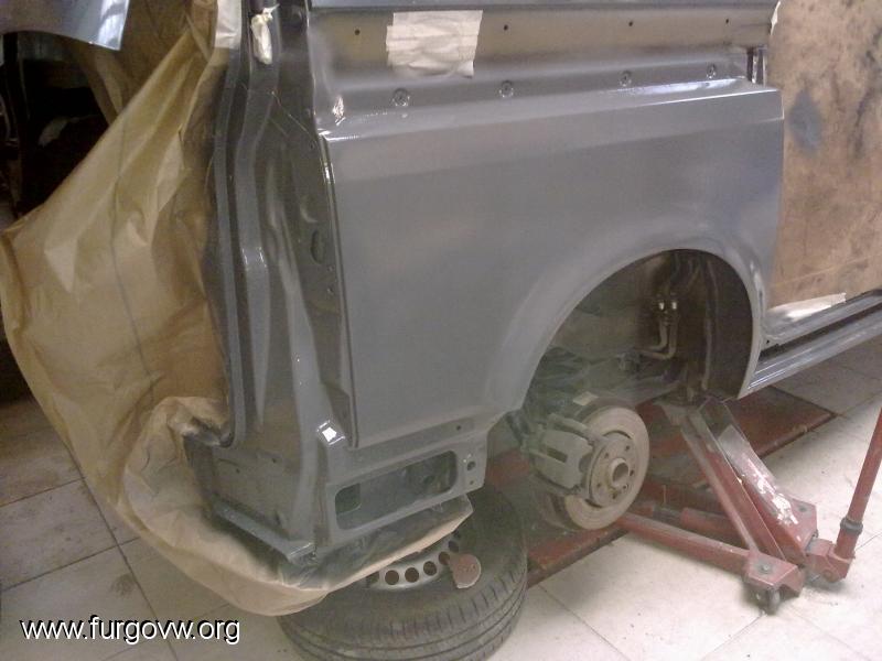

Preparada la aleta para pintar .
Recobeco de la corredera  lijado y sellado para pintar .
Detalle de la zona inferior selladay lista para pintar.
Sellador en  zona posterior .

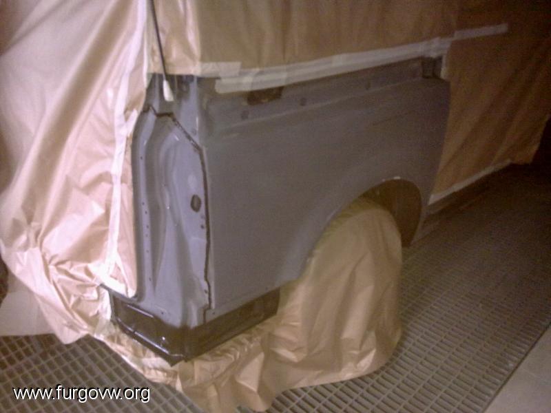

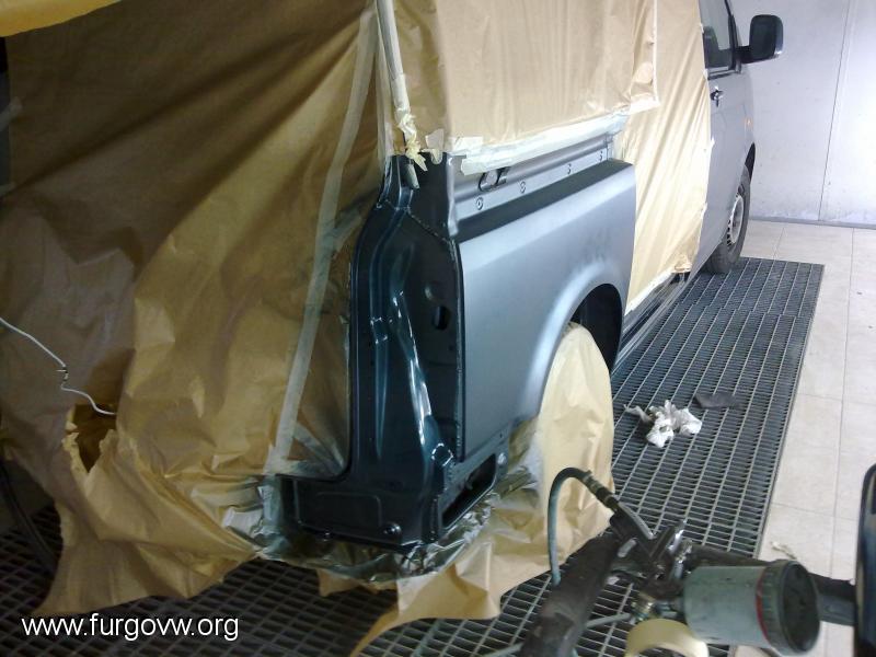

Tras empapelar toda la aleta se aplica antigravilla en la zona inferior .
Lista para pintar.
Detalle de la esquina para pintar.

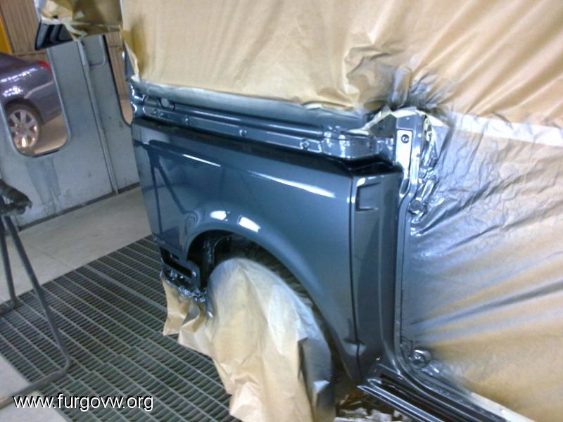

Este vehiculo venia en pintura bicapa o sea que lleva el color de fondo y luego un barniz incoloro posterior  .

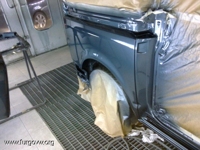

La aleta con la pintura .
Desde otro angulo.
Primera mano de barniz.
Segunda mano de barniz.
Esquina trasera.

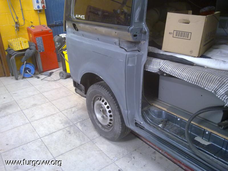

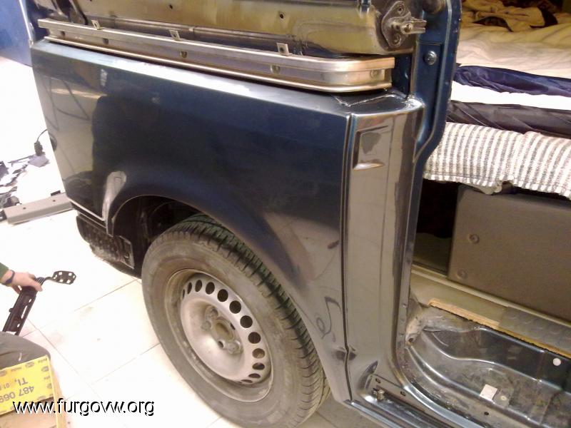

Seca desempapelada y empezando el montaje.
La corredera de puerta ya montada.
Puerta montada y tapa de corredera montada.

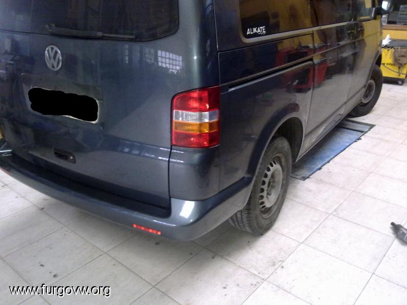

Furgoneta acabada montado de piloto , tapas ,defensa y guarnecidos.
detalle de la esquina reparada .

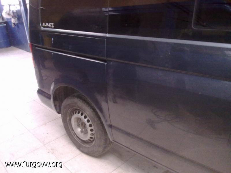

Antes de la reparacion

El Daño no se aprecia bien en las fotos y ademas era de seguro x lo tanto es siempre mejor sustituir q no llenar la aleta de masilla de poliester .
