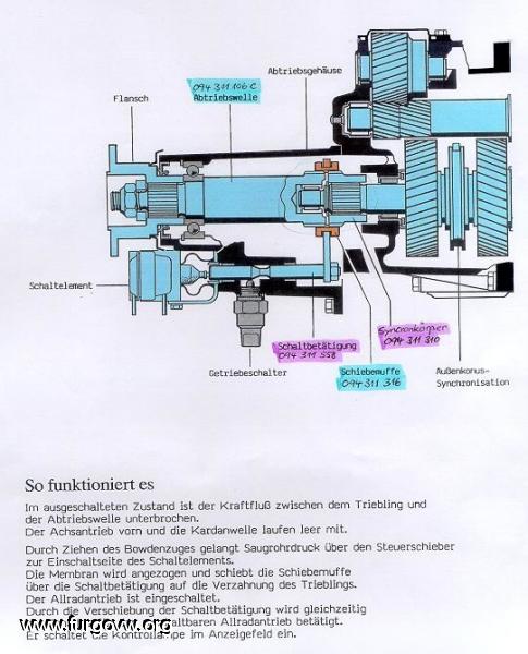

Segun el dibujo el embolo en el estremo parese que tiene una tuerca . Ya no se mas, prueva diferentes montaje del actuador y el soporte ayudate con el dibujo es muy estraño que se gire  . Gira la punta del actuador yo recuerdo que se puede y no la del embolo. Cambia la postura del actuador giralo. Fijate bien el actuador y el soporte no tienen la misma medida por un lado que por el otro la clave tiene que esta por ahi  fijate en el dibujo

han desmontado la caja,y en el otro extremo de ese eje hay una horquilla que es la que mueve el bloqueo y esta va fijada al eje mediante n pasador elastico.si lo han demontado y no se han fijado han codido montarlo justo en la otra pocicion posible y claro ya no te entra el actuador.si estuviera bien,el actuador deveria ir perfecto al taladro del eje no hay mas tutia.
