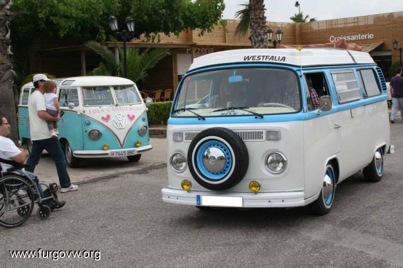

teresitu
javiseiscientos
pues esta chula si señor
