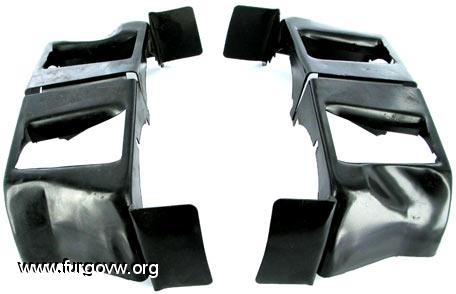

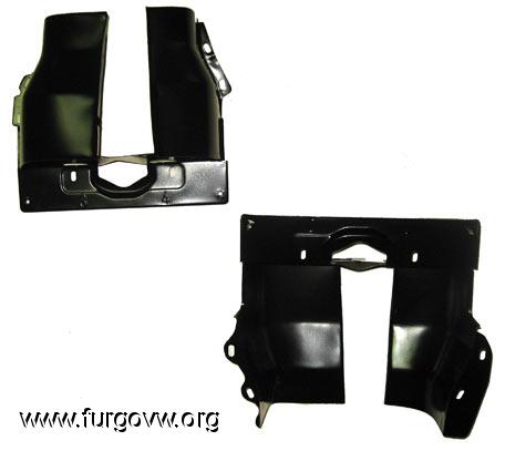

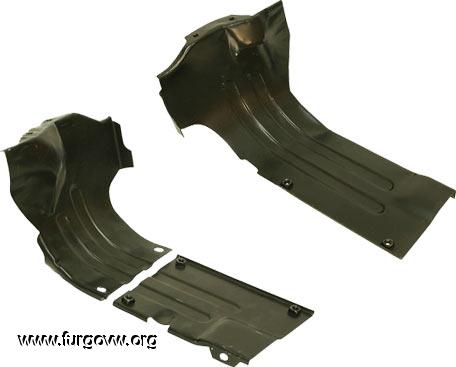

pedi unas piezas que van alrededor del motor, que en principio son para refrigerar el motor, y para protegerlo supongo que tambien.
el caso es que algunas si se donde van, pero las otras no tengo ni idea. Las fotos que he puesto son de las que no se ni remotamente donde van,
¿alquien me puede hechar una mano? con una fotillo de donde van puestas me haceis capitan general.

javiseiscientos
la 3 y 4 encima delos cilindros ke las llevas puestas tu ya en tu motor y la 5 seguro ke tambein sujeta los cilindros por debajo si las as comprado no se para ke porke las de arriba las llevas puesta y la ultima en realidad lo ke hace es sujetar los cilindros por debajo ala hora de montarlos y bueno esta bien ke la lleve

Javiseicientos te Lo explica perfecto son las tapas que te cubren los cilindros unas van encima y otras por abajo son necesarias para una buena refrigeración del motor sí no las llevas ponlas
SCOOBYDOOT2
 Las chapas que aparecen en la parte superior las montavan los Vw typo3 de origen y se comercializaron despues ya que mejora el flujo de aire en las camisas y estas refrigeran mejor y mas uniformemente,las chapas de enmedio son las que vemos en la parte superior que cubren los cilindros dcha y izqy por ultimo la chapa inferior de la foto,tienes que tener dos y estas estan colocadas entre los cilindros por su parte inferior encima de las varillas empujadoras y son deflectores de aire para mejorar la refrigeracion y que los cilindros refrigeren por todas su superficie lo mas uniformemente que se podia.

javiseiscientos
creo ke no me entendistes bien mira las 2 primeras tu motor no las tiene
las otras 2 las lleva puestas porke sino la chapa esa redonda ke llevas atras no se podria sujetar ya ke se sujeta a esas 2 chapas
y las otras 2 puede ke si o no las lleves es facil

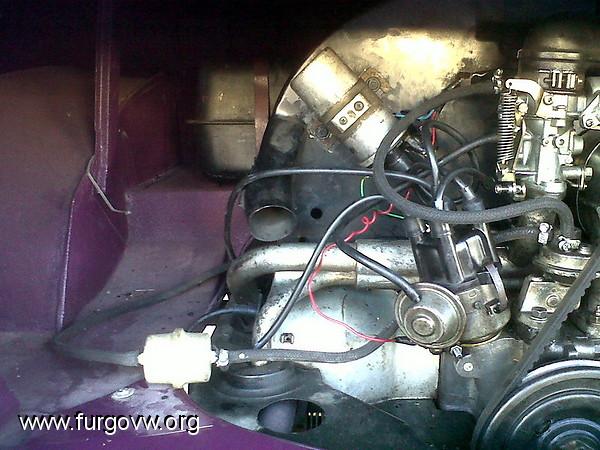

y primero, no reconocí ninguna de las chapas con nada que estubiera instaladao.
estas:
no aparecen por ningún lado, de lo que se deduce que faltan, pero donde? el mecanico comenta que encima de estas:
que gracias a las fotos que me mandasteis se seguro donde van, que tampoco las tenia puestas el motor
y ya lo que es para nota es esta
que ni por el forro la colocamos.

javiseiscientos
mira ves una chapa negra grande ke es curva en la parte  de arriba pues debajo ay una ke es gris
esa son las de tus fotos en el numero 1 las otras chapas ke son 3 esas si no sacas una foto dela zona de abajo de tu motor no te podemos decir si las llevas o no
