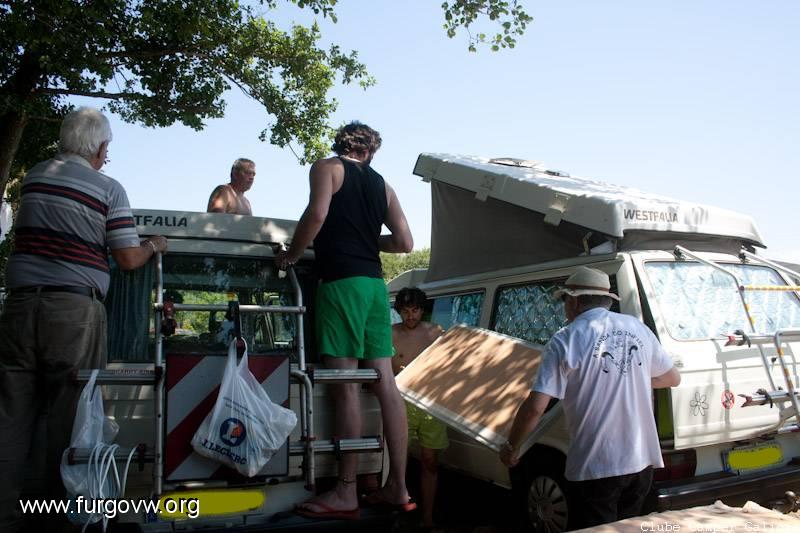

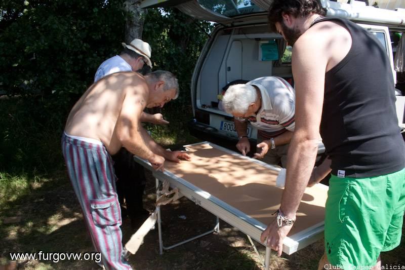

1.-Se procedió a cubrir la placa con un carton, para que no recibiese carga innecesaria.

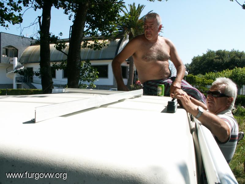

2.-Se midió el techo para centrarla

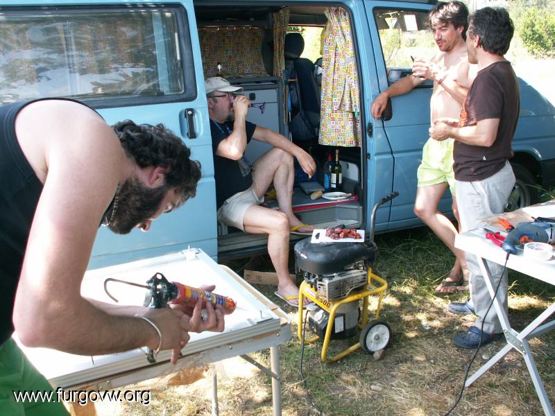

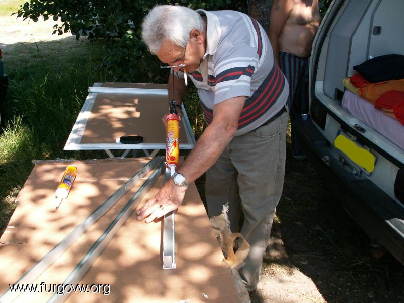

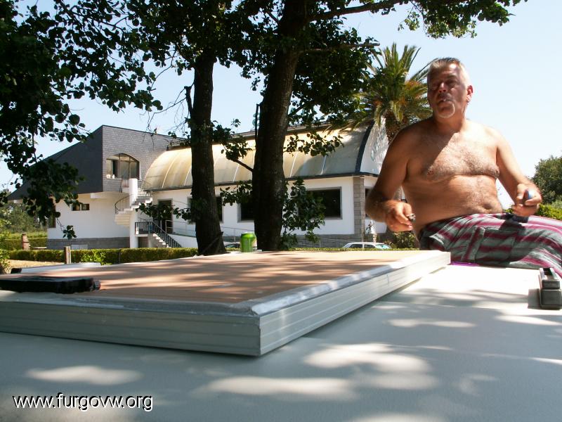

3.-Se le pone Sica al marco y se une este a la placa
4.-Se comprueba que las medidas del techo son las ideoneas, con la placa ya encima.

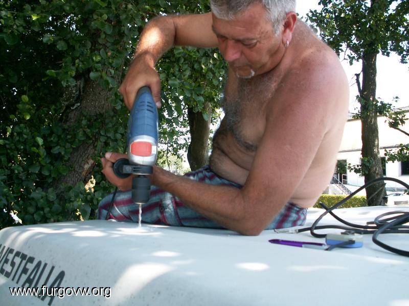

5.-Se aguejerea el techo

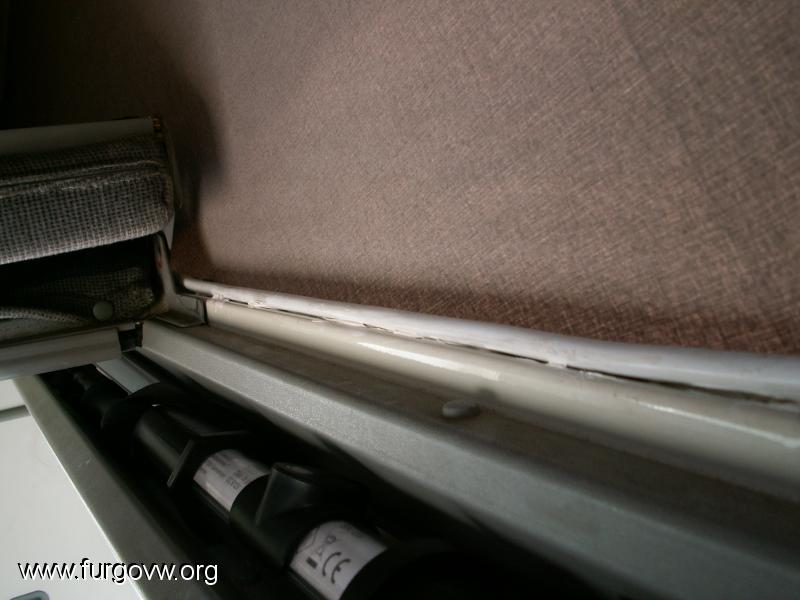

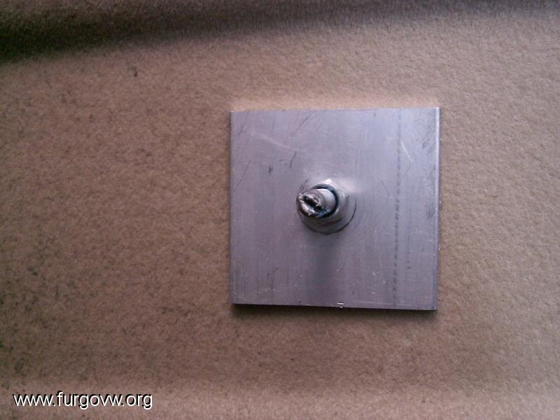

6.-Se Colola la placa y se atornilla al techo (aqui hubo un pequeño problema, que solucionó Lelopá .ereselmejor ; los tornillos al apretarlos giraban y no se podian sujetar por la parte del marco, ya que estos iban ocultos. Solución, abrirle al tornillo por la parte de abajo un canalillo, para sujetar con un destornillador plano)

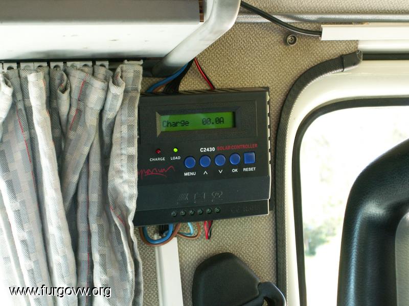

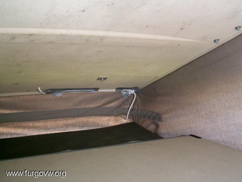

7.-Pasar el cable y conectar al regulador, conectado este previamente a la bateria.

Cubriendo la placa
Tomando medidas
Agujereando(Fijaros el ensañamiento del perfordador oficial de mi "niña")

Sigamos, poniendo sica en el marco
Poniendo el marco
Subiendo la placa ya para su colocación

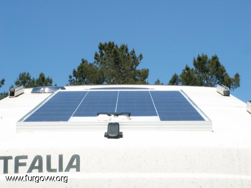

Una vez colocada, solo falta fijarla (detalle de los tornillos con canal, hechos por Lelopá)
Placa Fijada, momento comida, no todo va a ser trabajar,
Luego de la comida, vino lo mas dificil y costoso, pasar el cable y conectarlo al regulador, y no por el trabajo en si, sino porque entró la modorra, entre el calor, el alcohol y la comida, buffffff, cualquiera se ponía a realizarlo, pero con gran dosis de responsabilidad .meparto se hizo y a la primera.
Trabajo realizado ahora a descansar y disfrutar
