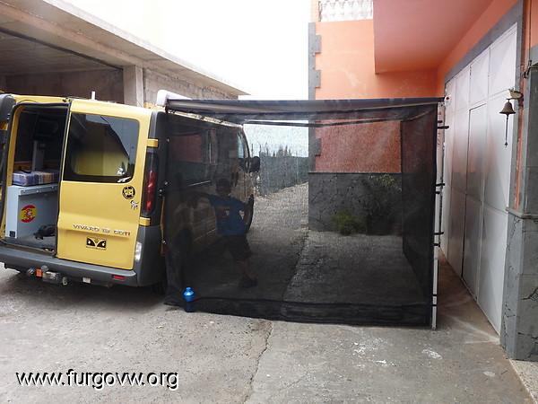

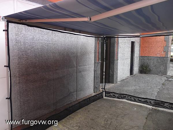

bueno el ultimo brico un inventillo sencillo y barato se trata de unas paredes para el toldo con la intencion de ke den sombra y a la vez entre el freskito,esta hecho con malla de invernadero y todo canteado alrededor con cubrecantos negro
este es el resultado final

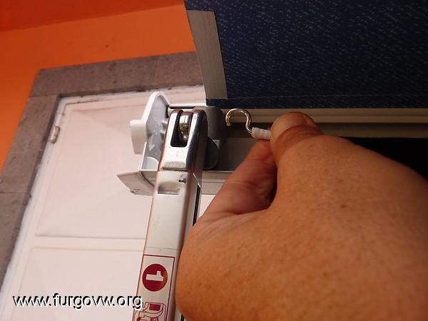

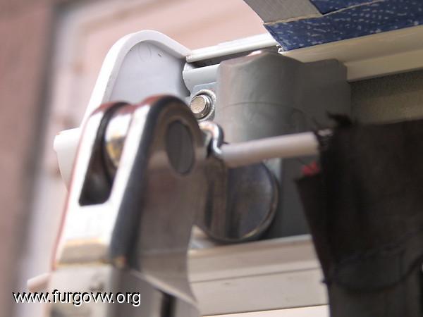

en la parte de arriba le e metido gusanillo de este ke se utiliza para las cortinas

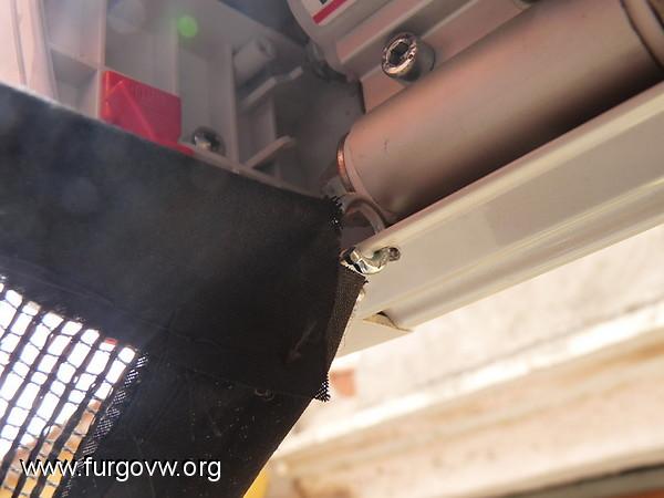

el gusanillo se enganxa a la pata del toldo por medio de un cancamo redondo ke hai ke abrirlo un pokito mas de lo ke viene abierto
al toldo le e hecho un pekeño agujero para enganchar el cancamo

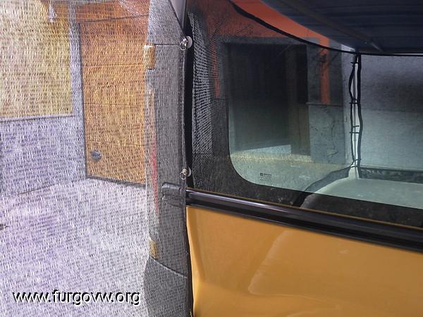

y en la parte ke da ala furgo lo e sujetado con unas ventosas el resto de los lados va con velcro a las patas del toldo
y en la parte de abajo le hemos hecho unos bolsillitos para meter unas piedras cuando yegamos al lugar de acampada
y eso eso es todo amigos bueno bonito barato   .meparto
