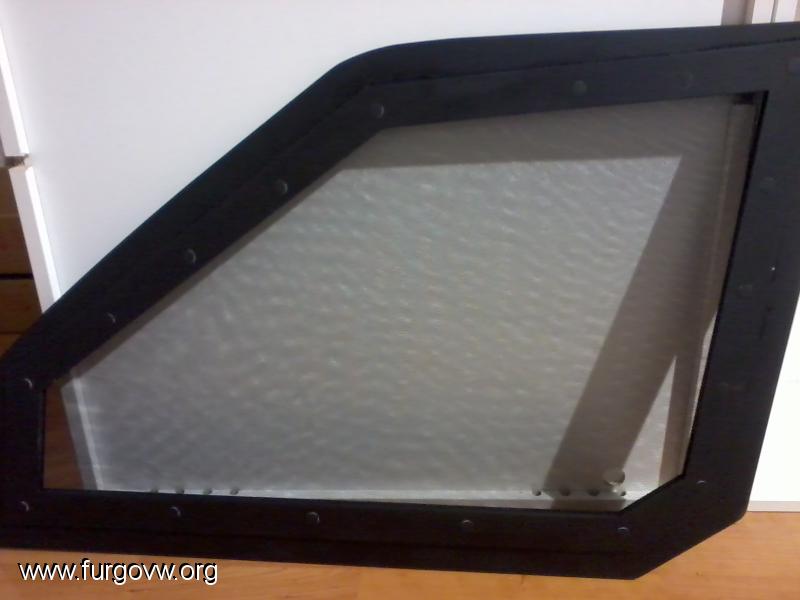

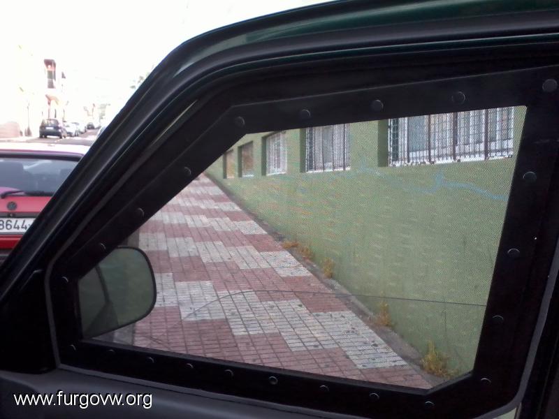

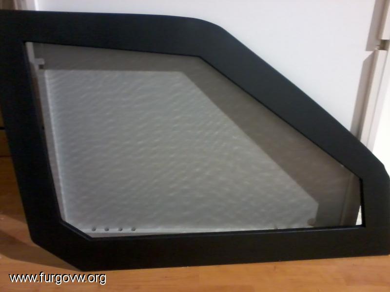

Buenas compañeros, como ahora en verano los mosquitos de las narices ( por no decir otra cosa ) no nos dejan dormir bien limitando asi la entrada de aire a la furgo, he decidido hacer una especie de oscurecedor anti mosquitos. He hecho una plantilla de la ventana y le hice un marco en el cual se coloca una tela para mosquitos, decir que este finde lo voy a probar a ver que tal.... os pongo unas fotos para que las veais....
Le he colocado una cinta estanca ( de esas que vienen en los fragaderos ) alrededor para que quede bien sellado, por que estos jodidos mosquitos se meten por cualquier lado
Espero que os haya gustado...saludos

MOLA LA MOSQUITERA, YO LE PUSE ESE NOMBRE A MI  VANETTE X QUE SE LLENA DE MOSQUUITOS......
CON QUE MONTASTES LOS MARCOS????
LAS VANETTESSSS MOLAN!
elarana76
Buenas, hice dos marcos de dm de 8 mm que vienen plastificados, se usan mucho en las traseras de los muebles de cocina, luego un buen lijado para quitar la capa de plastificado que viene por fuera, y un pintado con pintura anticalorica en spray. la verdad es que esta muy bien, por que en los dias de mucho calor, con las dos rejillas que les puse en las ventanas laterales  no es suficiente entrada de aire ...saludos

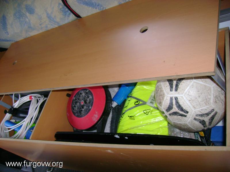

Buenas compañeros, pues bueno, ya casi he terminado el proyecto de cambio en el interior de la furgo, me ha llevado lo suyo, pero ha valido la pena, sobre todo en comodidad. Se que hay cosas que hay que modificar, pero por el momento vale la pena, ya lo he probado y la verdad es que por lo menos para nosotros va muy bien...
En pricipio, al arcon central le he colocado un sistema de apertura que abre horizontalmente para que cueste lo menos posible abrir con el colchon encima:
La verdad es que cabe un mogollon de cosas

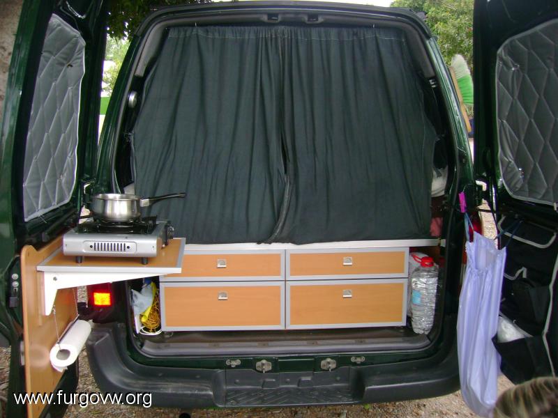

Lo siguiente son los gavetones, he hecho bajo la base de la cama cuatro gavetones, dos de altura pequeña y luego los dos de abajo de altura mayor para meter todos los enseres necesarios para salir por ahi...
Todo este modulo incluida la tabla se mueve de alante a atras por medio de una guia por la que camina todo el complemento, esto lo hago para tener diferentes usos, como por ejemplo por el dia poder usar la parte trasera para trabajar mejor, o por la noche lo pego a la puerta para obtenen mas espacio para el potty:

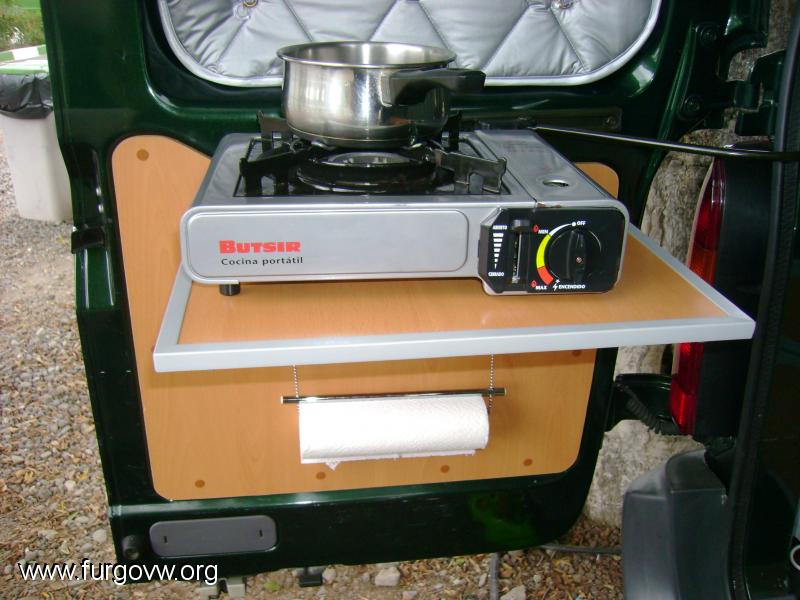

Tambien he adaptado la mesa plegable que tenia a la puerta izquierda trasera para estar mas comodo cocinando, la verdad es que todo un acierto:

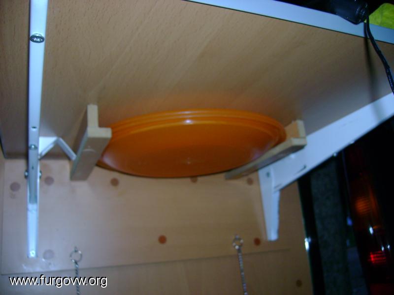

Y para tener mas a mano los platos:

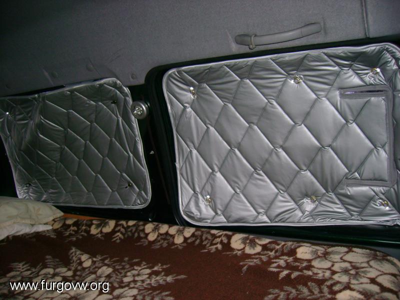

Y hasta los oscurecedores son hechos por mi, los he comprado por metros y con un par de narices, y gracias a los consejos de este gran foro  .ereselmejor .ereselmejor .ereselmejor le he secuestrado la maquina de cocer a mi madre y a tirar horas para alante, como dicen mucho por la isla: de mi trabajo te reiras, pero de mi dinero ni se te ocurra .... jejejej siempre me ha valido de ejemplo...

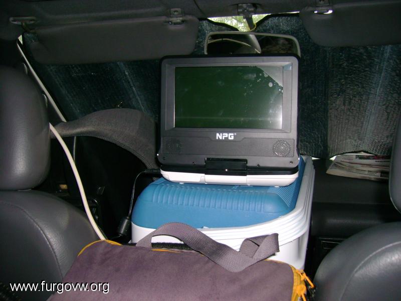

Y por ultimo, un pequeño capricho para estar mas a gusto, un reproductor dvd con tdt incorporado, este cojonudo, pero no me dio tiempo a hacer el brico de la antena por 1 euro...
asi que ya va quedando poco¡¡¡ espero que os guste .... saludos¡¡¡  ;)
ESERO
Buen curro te has pegado compañero, te ha quedado de p... m...
ahora aprovechas mucho mas el espacio, FELICIDADES.
Un saludo y que la disfrutes.

vanettero_gc
 .ereselmejor .ereselmejor me kito el sombrero compañero te kedo de lujo, ahora si ke la tienes bien montadita eeeh....una pregunta  el mueble de atras se monta y desmonta facil? es solo un modulo no? .palmas .palmas

ESERO
¿Que has usado para cantear las gavetas y la mesa del fogón, ángulos de plástico?.
Te han quedado finos finos.
