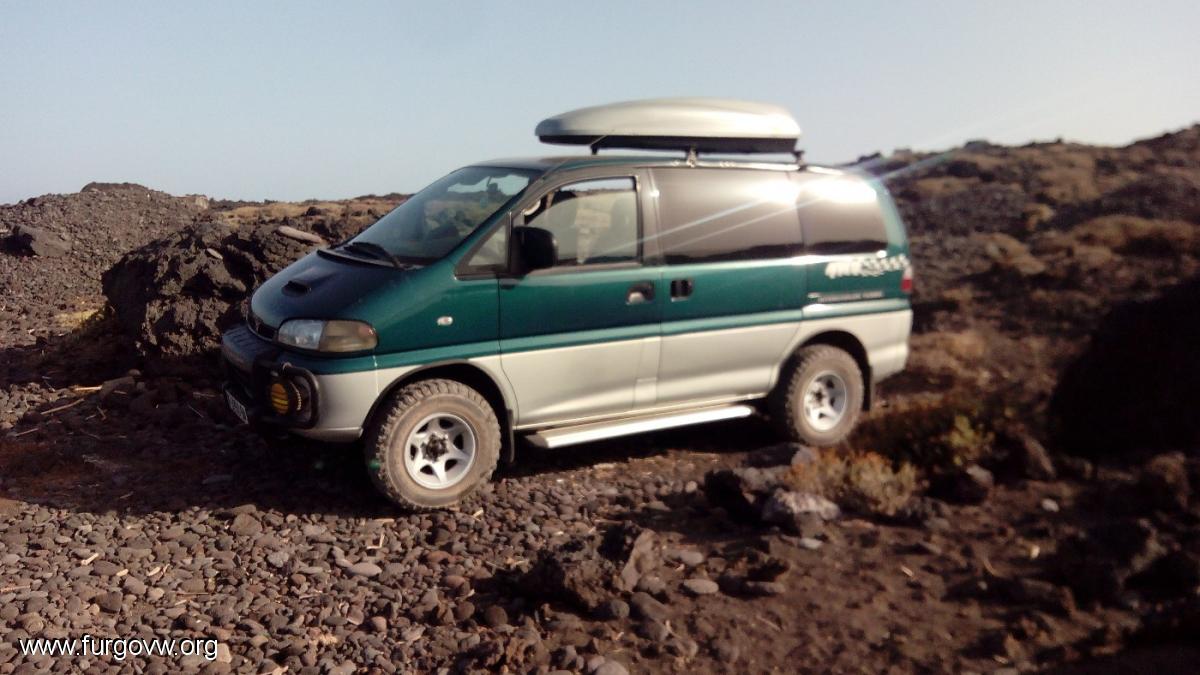

jardjg
Uno de tantos

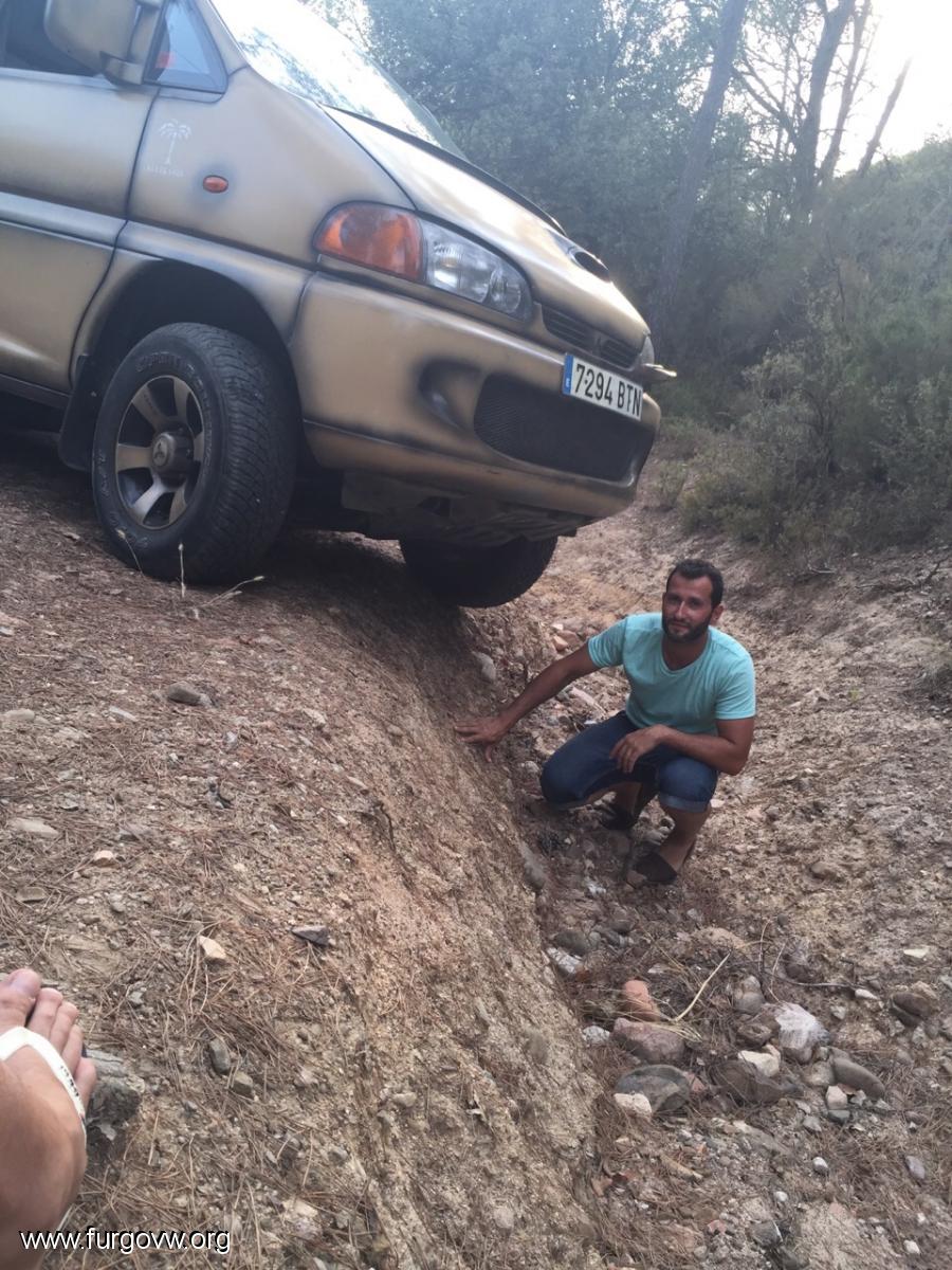

jardjg
Probando el nuevo motor. No tuve narices a meterla a mitad se puso a dos ruedas(cruce de ejes) y la saque hacia atrás, me hice kakitas

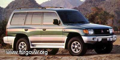

a-vil
hola amigos! alguien lleva montadas estas llantas de montero? se las he puesto con los neumáticos 215 y sobresalen un dedo. no se si me pondrán pegas en la itv...
manolo4x4
Cita de: a-vil en Agosto 05, 2015, 21:11:40 pm
yo esas mismas no, pero al igual que en los galloper que son las que tuve y tengo, los hay con aletines y sin ellos, ese es igual que el modelo de aletines,  yo las que llevo ahora son del modelo sin aletines y quedan perfectas, las anteriores si me sobresalian, asi que tienes que buscar el otro modelo si las quieres a ras, en mi hilo las ves
