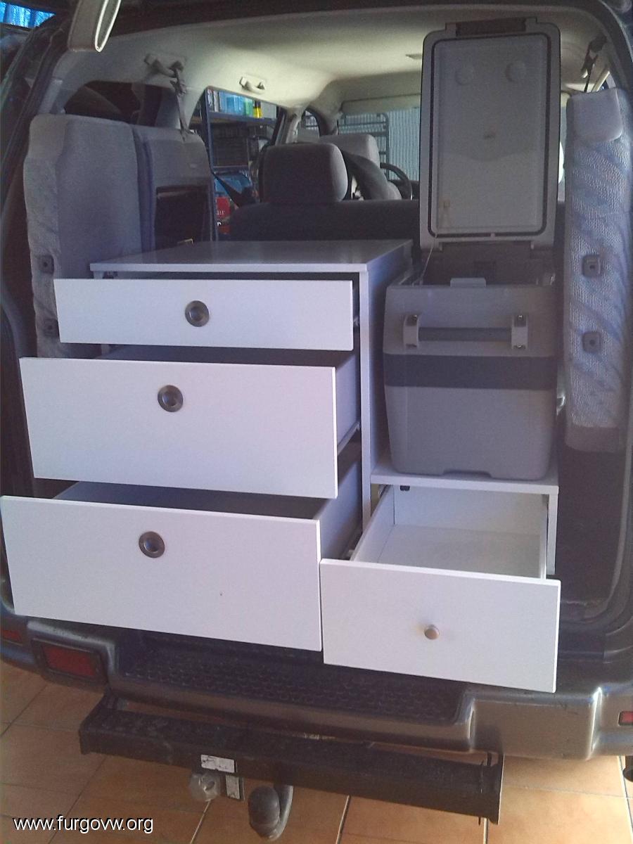

Bueno, pues una foto me ha dejado subir, camperizacion de quita y pon, la llevo amarrada y no atornillada, para que teóricamente no me puedan multar ya que llevo los asientos puestos y plegados, sigue siendo un turismo, y la nevera que decir de ella, la mejor inversión de mi vida de Camper, junto con la furgo ;D, una Indel tb-41, la compre junto con la de mi Hno Dekauve en Urocamper, un gran tipo y un pedazo de profesional, vaya proyectos que salen de alli .ereselmejor. pues nada que esto enfría y congela que te cagas y encima 3 días ha estado con la segunda batería sin cargarla, en fin iré colgando mas fotos. Otro saludo pa tós
