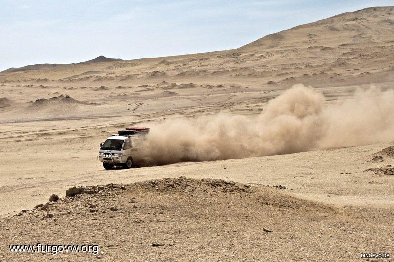

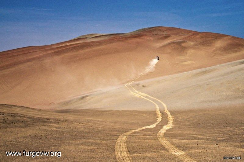

Hola, soy nuevo y completamente ignorante en cuanto a furgonetas, pero tengo una duda.
Con una Space Gear 4x4 2.5 se puede ir por pistas y desiertos como va esta L-300?
http://dinoevo.de/gallery/road-trips/
ESERO
Con una de serie podrías hacerlo, pero normalmente la furgos que meten en estos fregados tienen añadida alguna preparación.
