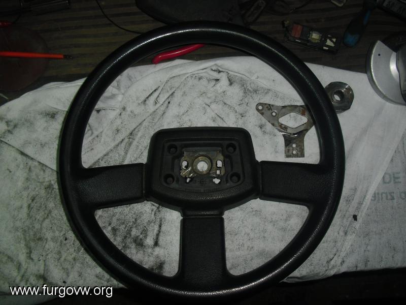

bueno brevemente paso a explicar un inventillo con el que estoy liado, ya que no encuentro una piña para adaptar un volante  a mi furgo pues a fabricar una se ha dicho, he cogido un volante de una hyundai h-100, lo he desmontado y me he quedado con el casquillo del centro que es donde va la estria y tambien la anilla sobre la que va rozando el mecanismo para el claxon o pito .meparto, segun la zona
a continuacion le voy a soldar una plantilla al casquillo para poder atornillarlo, el volante que he escogido es de un opel frontera, mas o menos el mismo tamaño y un diseño un poco deportivo
bueno ya pondre fotos del invento terminado, por cierto antes de que alguien me pregunte o dude si esto es seguro le dire que la mayoria de las piñas que venden para adaptar volantes son de aluminio y van atornilladas al volante con tornillos de 5 mm, sin duda mi sistema triplica la dureza de este artilugio, en fin si a alguien le interesa que pregunte, saludos a la gente de las l-300

sigo con el acople del volante, ahi esta el casquillo ya soldado con la placa
ahi con el volante encima
lo vuelvo a quitar, lo atornillo por el centro para poder taladrarlo sin que se mueva
taladrado y atornillado se ha quedado
lo siguiente es adaptarle la anilla del pito o claxon y a correr, la verdad es que tiene muy buen tacto al conducir con el, saludos, por cierto en mi hilo sigo poniendo fotos de como va el tema de los asientos traseros
