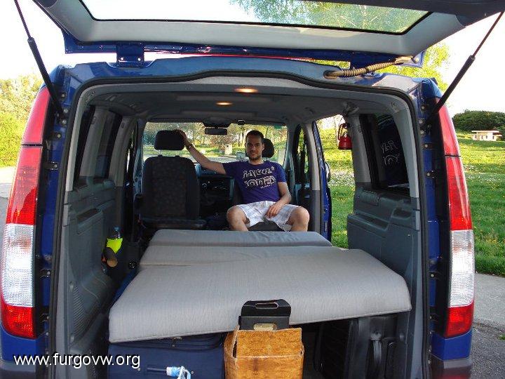

La furgo tenía ya sus primeros pasos dados en la transformación camper: asiento cama roulot y asientos delanteros giratorios. Perfecto para ir empezando, ya lista para comenzar a viajar.

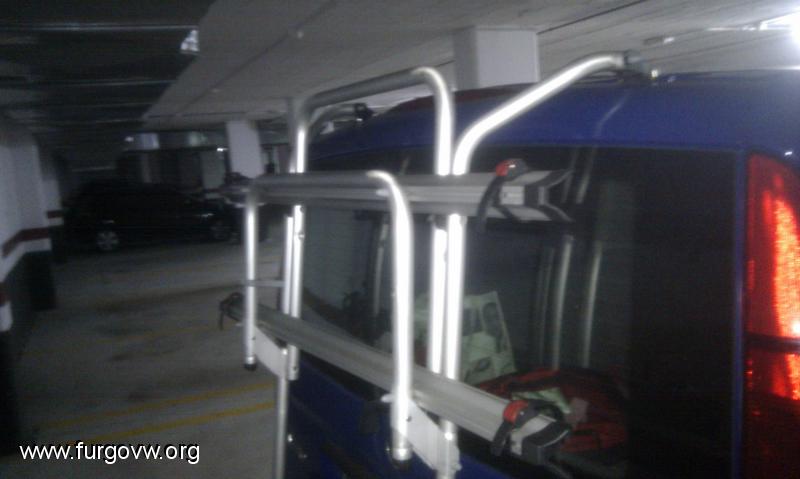

Por lo que escribo ahora es por una cuarta jodienda con mi portabicis: aumenta la altura de la Merche hasta casi los dos metros. Es más, después de montarlo en mi garage, la furgo no salía por la puerta!
LA SOLUCIÓN: Analizando la estructura del portabicis, la pieza que sube la altura es el arco central cuyo única función (creo) es servir de soporte para enganchar los cuadros de las bicis. Así que lo desmonté, hice unos agujeros nuevos seis centimetros más arriba de los originales, y ya consegui que la altura de la furgo volviese a sus origenes.
Aquí una foto del antes donde se ve la altura original del portabicis:
Y ahora y con la nueva disposición:
Y aquí otra donde se aprecian los agujeros orginales de la pieza y los nuevos.
