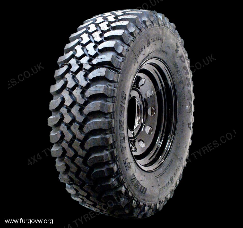

No te aconsejo que le metas dibujos demasiado taqueados porque la furgo se vuelve muy ruidosa...  ya con el dibujo que yo llevo, que es este de abajo, ya hace un poco de ruidillo, asi que imagina las que quieres poner tu...
Las que tu quieres poner son estas...
;D ;D ;D
Chabi
Lo mio nunca ha sido la discrección ... JaAjaAjajAjaJA me gustan esas ruedas :D luego para el ruido siempre hay música JaJAjaJAjajAJA  .panico .panico

El sonido de unas gomas de tacos siempre se nota, sobre todo si son nuevas y hasta que te acostumbras, las mixtas ya suenan muchisimo menos con diferencia y se desgastan mucho menos, total para lo poco que nos dejan entrar por pistas con las mixtas te vale.
