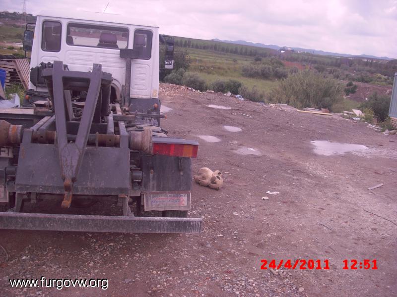

hola amigos bueno la familia crece y la verdad las necesidades tambien pues os presento a mi camion portacontenedores...

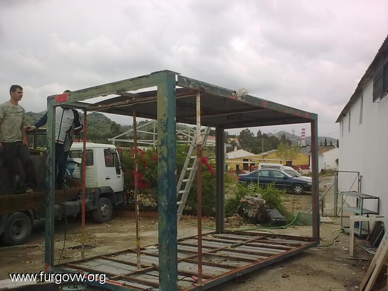

y mi idea la tenia desde hace tiempocuando he podido compre una caseta de obra en el chasis pela vamos es esta ya desmantelada
bueno despues de muncha radial y mucha soldaduras gracias ha varios amigos conseguimos ponerle el enganche de contenedor y los railes"eso que hay delante rojo"

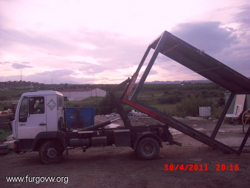

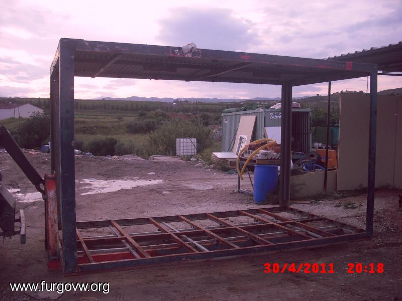

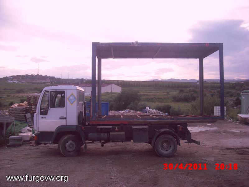

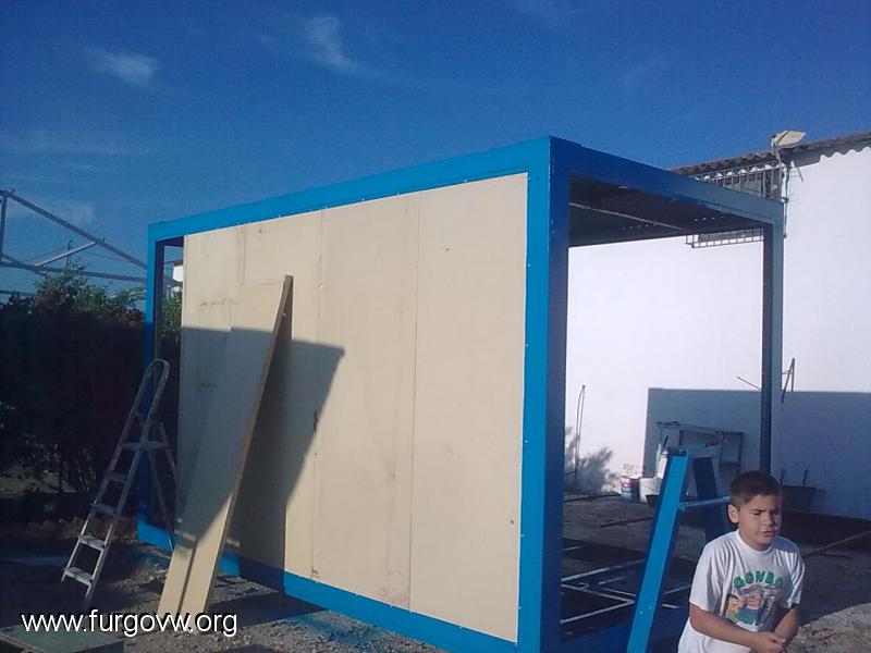

ya tenemos el armazon preparado pues lo hechamos encima haber que queda
bueno como la estructura la tenemos volvemos ha bajarla y pintamos y revestimos

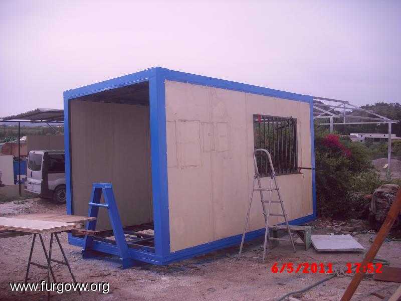

bueno pues sigo con las fotos.... se sigue panelando no veas que trabajo nos dimos aqui colocamos la ventana y la puerta ira al lado.

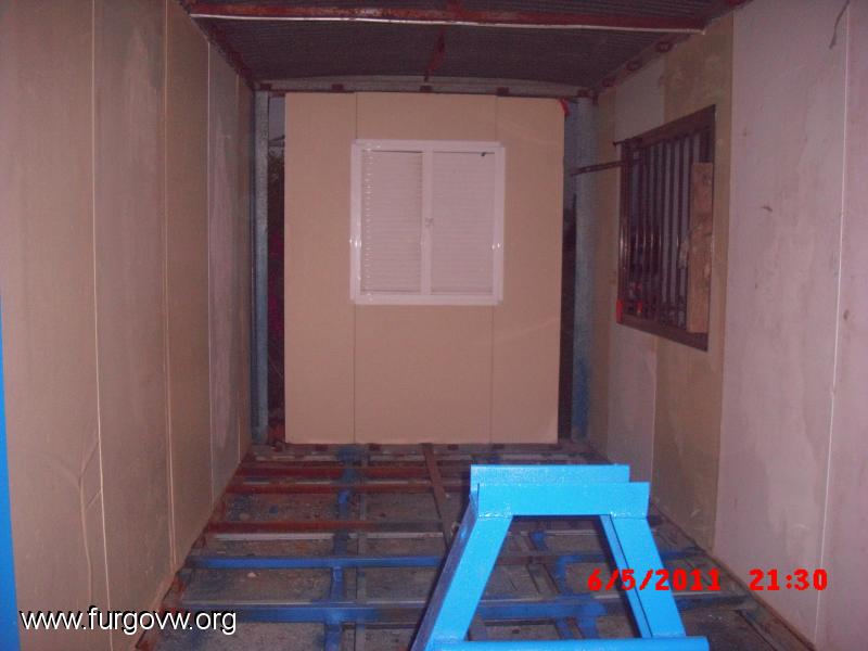

bueno esto va cogiendo color sigo esto es por dentro y al fondo la vebtana que mas me gusta

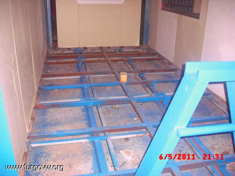

y el suelo preparado para poner valla harta de hierro

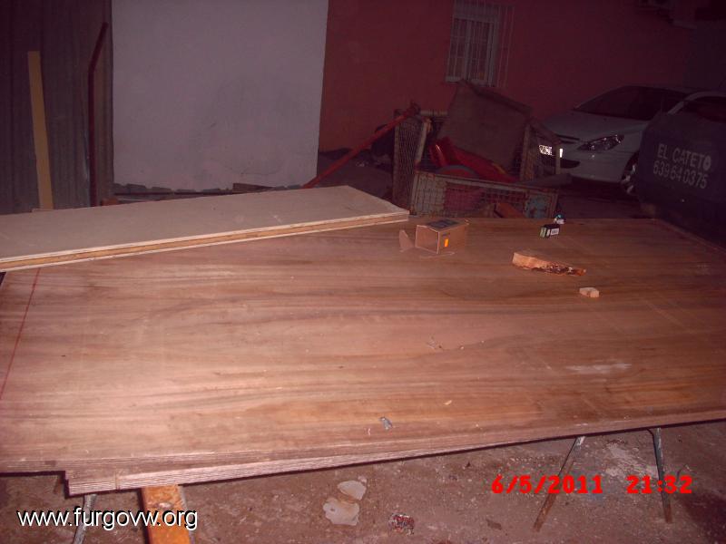

bueno seguimos este es el suelo que pondremos chapon marino...pero dejamos un poco el interior para acabar por exterior de una vez

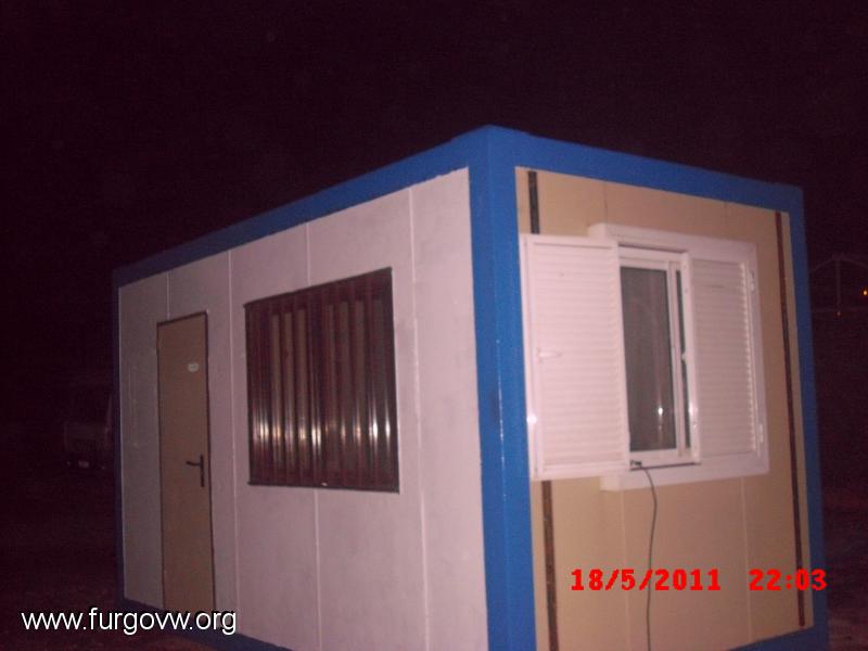

bueno ya si que casi esta por fuera despues de un montonazo de horas y tal...
