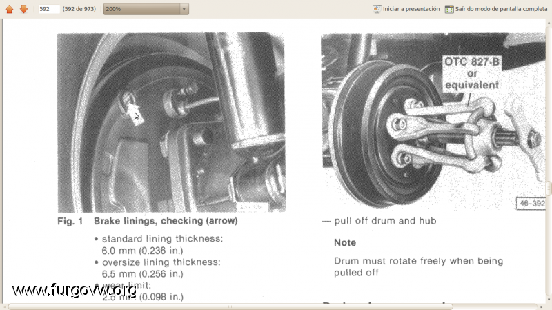

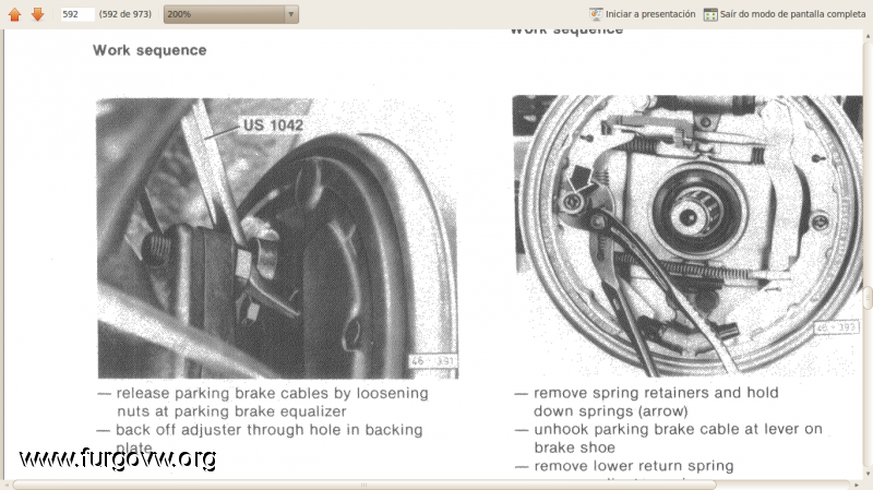

 vete a otro taller y les pides que sólo te regulen la frenada..... en la parte posterior del tambor hay un agujero por donde se puede ver la zapata y comprobar su grosor si es menos de 2,5 mm hay que sustituirla  :-\  ....si tiene el grosor adecuado se puede regular sin desmontar nada, hay otro agujerito por donde se accede a un trinquete que aproxima o aleja las zapatas haciendolo girar con un destornillador plano doblado...

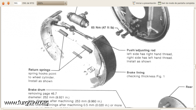

el trinquete es el push/adjusting rod
la flechita te indica la mirilla por donde medir la zapata
el US1042 es el útil que se usa en la VW para regular el freno pero un destornillador plano doblado y un poco de maña puede servir
