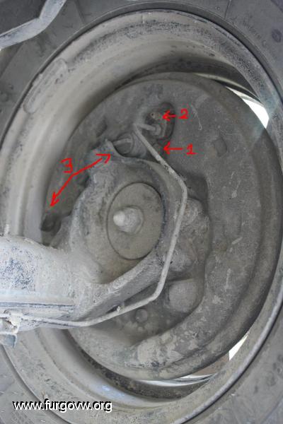

elpayoruben
muchas gracias killos , luego me pongo con ello y veo lo del tambor la verdad que el tio de la itv algo comento con su poca gracia de tensar algun cable pero luego miro lo de los tornillos esos , y si no se cuales son os pongo una fotico , muchas gracias maestros ...
elpayoruben
Mayo 15, 2011, 12:35:28 pm #4 Ultima modificación: Mayo 15, 2011, 15:41:35 pm por elpayoruben
alguien puede decirme que tengo que apretar para tensar el freno ¿¿?¿?¿1 2 o 3 ?¿¿?¿??
virax891
El 1 es el tornillo que sujeta el cilindro de freno.
El 2 es la purga del cilindro de freno.
El 3 son dos tapones  de goma para comprobar el desgaste de las zapatas.
lo mejor es quitar el tambor y comprobar como esta todo dentro. El freno de mano se ajusta automáticamente.
