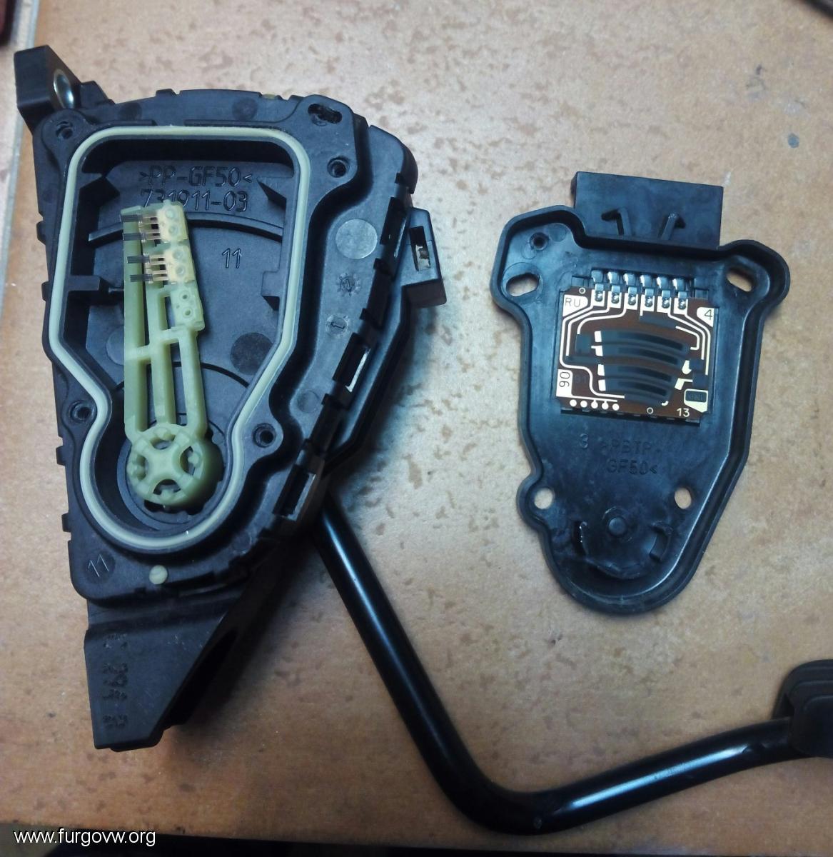

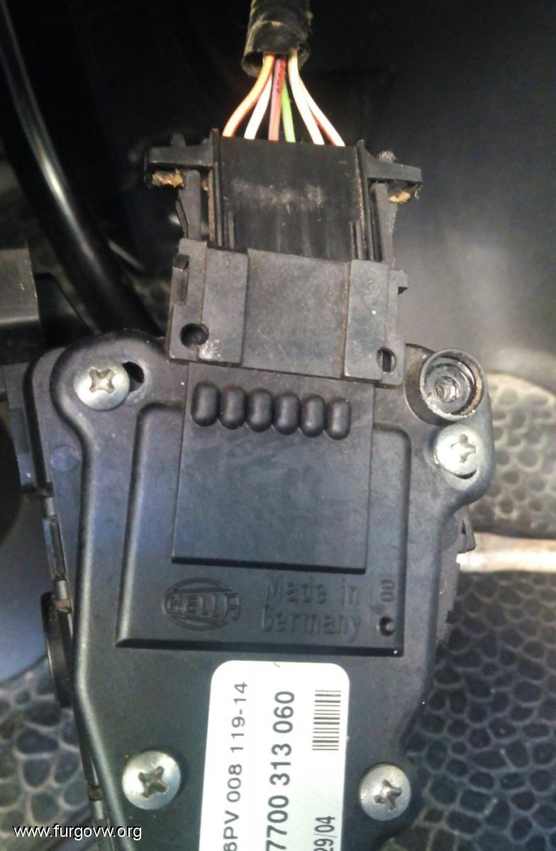

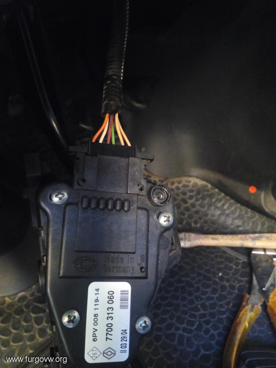

Total que me he armado de valor y he desmontado el pedal ya que no se puede manipular la caja porque estorba la caña de dirección. Es fácil de sacar y tenerlo a mano.

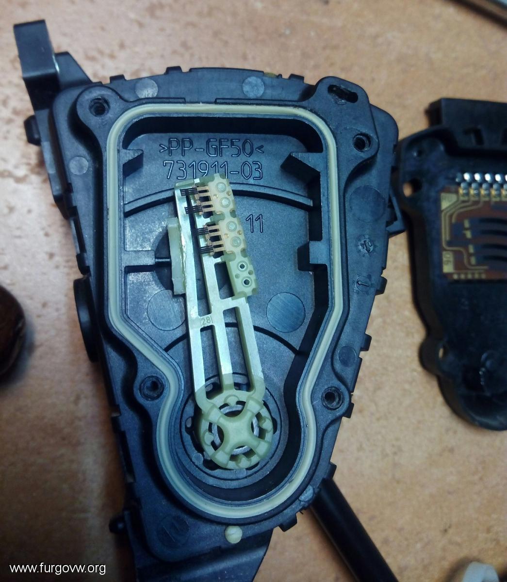

Por dentro se ve así lo eléctrico
Los agujeros colisos permiten cierta regulación pero resulta insuficiente en mi caso.

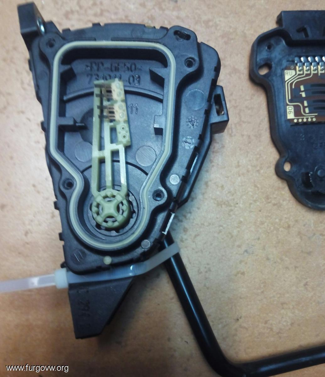

He corrido los contactos a favor de dar gas con el pedal
Le he pegado un cacho plástico de 2mm para adelantar el tope
Lo he montado de nuevo en su sitio

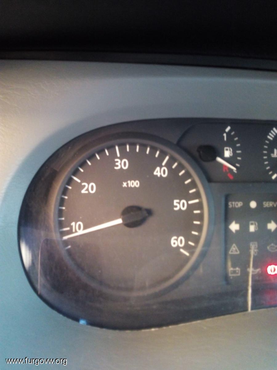

Y ahora ya marca 800-900 rpm
Antes me marcaba por debajo de las dos rayas de 1000
De momento ya lo he solucionado "mecánicamente"
A ver cuanto me dura.  :roll:  .confuso2

El contacto es por rozamiento de una especie de uñas unidas al movimiento que rozan sobre unas superficies  negras como se ve en la foto.  . . . . aunque hay rozamiento no vi polvillo en ninguna parte. . . limpio tal como se ve la foto. . . . Así que igual tengo para 250.000 Km más.  ;D
