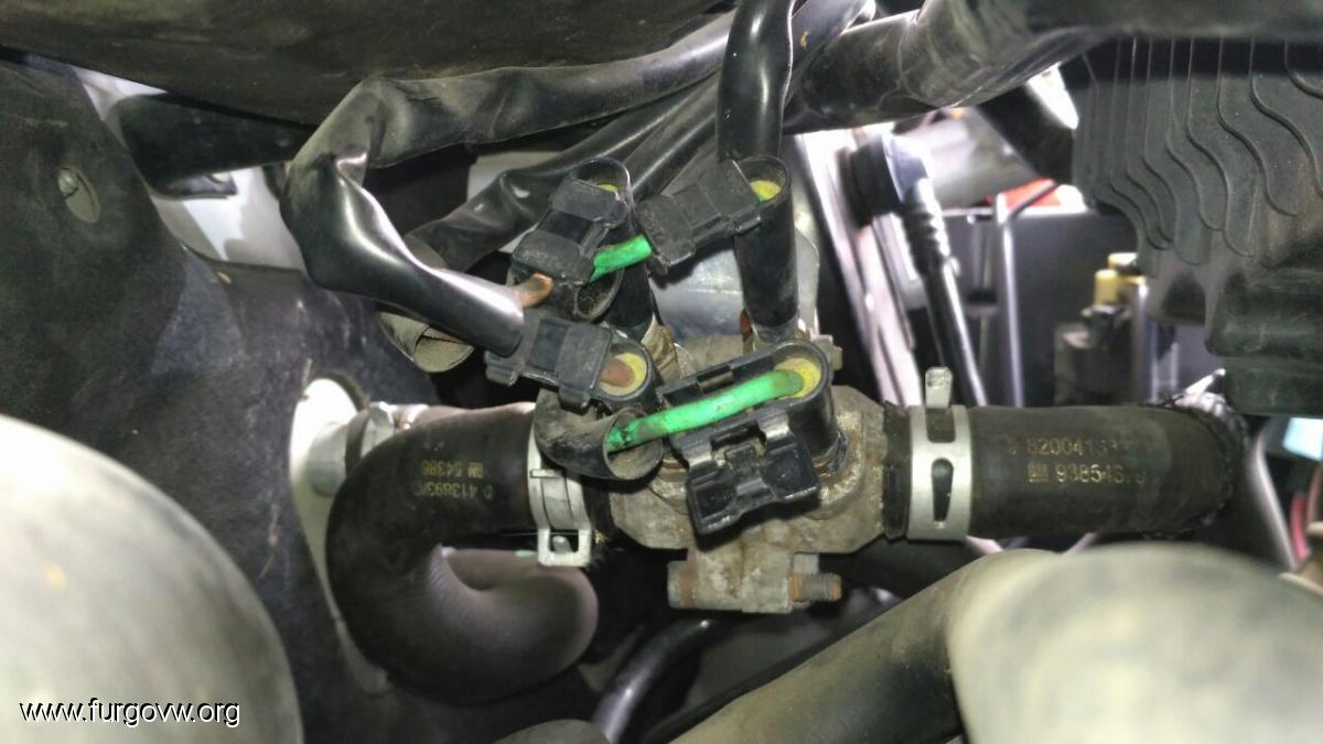

Hola gente,  tenemos una trafic dci 150 de 2008 y ano je al llegar a casa las luces temblaron y olia a quemado. Hoy al arrancarla por la mañama olia a quemado tambien t he visto que al abrir el capot salia fogonazo detras de donde va el filtro del aire. Y no se si eso es donde va lo del aire acondicionado. La cosa es que si arrancas en menos de un minuto sale fogonazo  como si estuvueras soldando y huele mucho a plastuco quemado. Y claro el fuego se ve... alguno le ha pasado algo parecido? Pongo foto de donde se ve el fuego.

Pues la pieza que chisporrotea es esta.
Son unos calentadores  para que caliente antes el agua del motor. Me ha dicho el mecanico que les soltara que  no pasaba nada por ir sin ellos que el los anjlaba en algunos vehiculos por que por hay perdian agua y de momento les he dejado suelto y hasta que la lleve mañana al taller puedo andar sin miedo a arder.

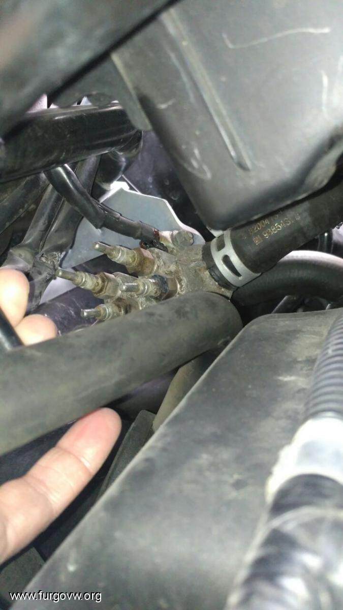

Y esta es la pieza desconectada.
Por si a alguien le pasa en ruta que lo pueda solucionar de emergencia.

Esos calentadores son los "termosumergidos".
En la última foto que has puesto da la impresión de que el terminal del cable de masa esta requemado. Comprueba que no te esté haciendo el falso contacto ahí y que por eso venga el chisporroteo. Si hubiese un corto en algún calentador hubiese saltado el fusible de protección, por eso creo que es solo un mal contacto lo que povoca ese chisporroteo. Estamos hablando de mucha intensidad, los termosumergidos van a un fusible de 60Amp.
