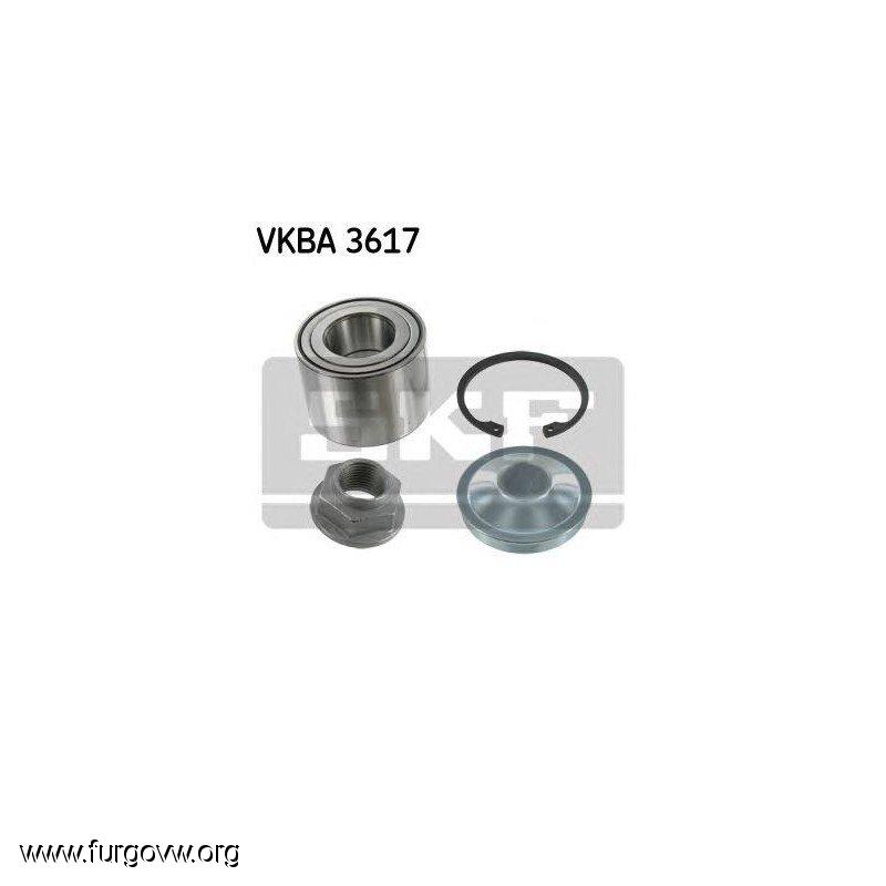

Creo que me esta empezando a fallar un rodamiento en mi trafic generation, concretamente creo que es el trasero del copiloto. Alguien lo ha cambiado alguna vez?. Esta fácil de sustituir o hay que desmontar mucha historia?.si ya alguno tiene fotos del proceso
Calvofromhell
Cita de: yotrafic en Septiembre 28, 2017, 12:51:41 pm
  Hola Yotrafic, qué notas o escuchas para pensar que es el rodamiento? Para cambiar rodamientos, tienes que desmontar todo, rueda, todo el conjunto de freno, disco o tambor (en el caso de que lo lleve) y despues aparte, debes de tener un estractor de rodamientos, además que para montarlos tiene su miga ya que en algunos vehiculos, hay que calentarlos para que se expandan y así poder instalarlos, y que se queden bien sujetos en el eje cuando se enfrian.
  Un saludo!
ta
En muchos se cambia ya la pieza entera , rodamiento y buje , puedes mirar la pieza en Oscaro y mister auto y te haces la idea

yotrafic
Cita de: Calvofromhell en Septiembre 28, 2017, 13:56:32 pm
  Un saludo!
Pues un leve zumbido que aumenta con la velocidad y se acentua en los giros a izquierda cuando la furgo carga el peso hacia el lado del copiloto. De momento no se nota mucho, solo en los giros, en recta apenas pero tiene pinta de ser el rodamiento.
He buscado en endado y sale cojinete de rueda y es solo el rodamiento por lo que entiendo solo se cambia el rodamiento.
El tema me ha empezado al poco de cambiar las 4 ruedas,  en cuanto le haga unos km tengo intencion de llevar a alinear la direccion y le dire a ver que le parece el ruido.
En el manual de taller no he visto su ubicacion ni como se saca.
javiher42
Cita de: yotrafic en Septiembre 28, 2017, 18:42:34 pm
Por los síntomas que dices, es seguro que es un cojinete.
