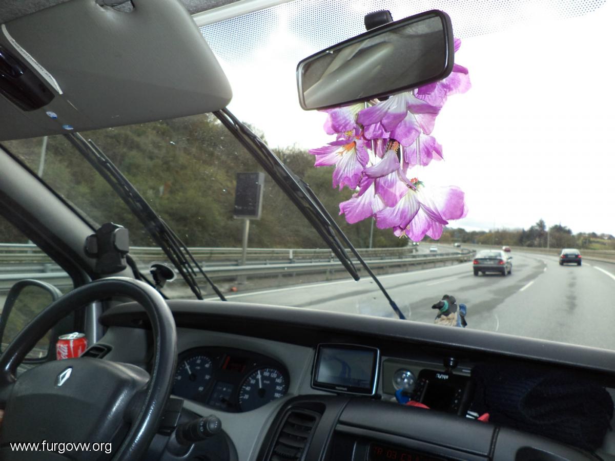

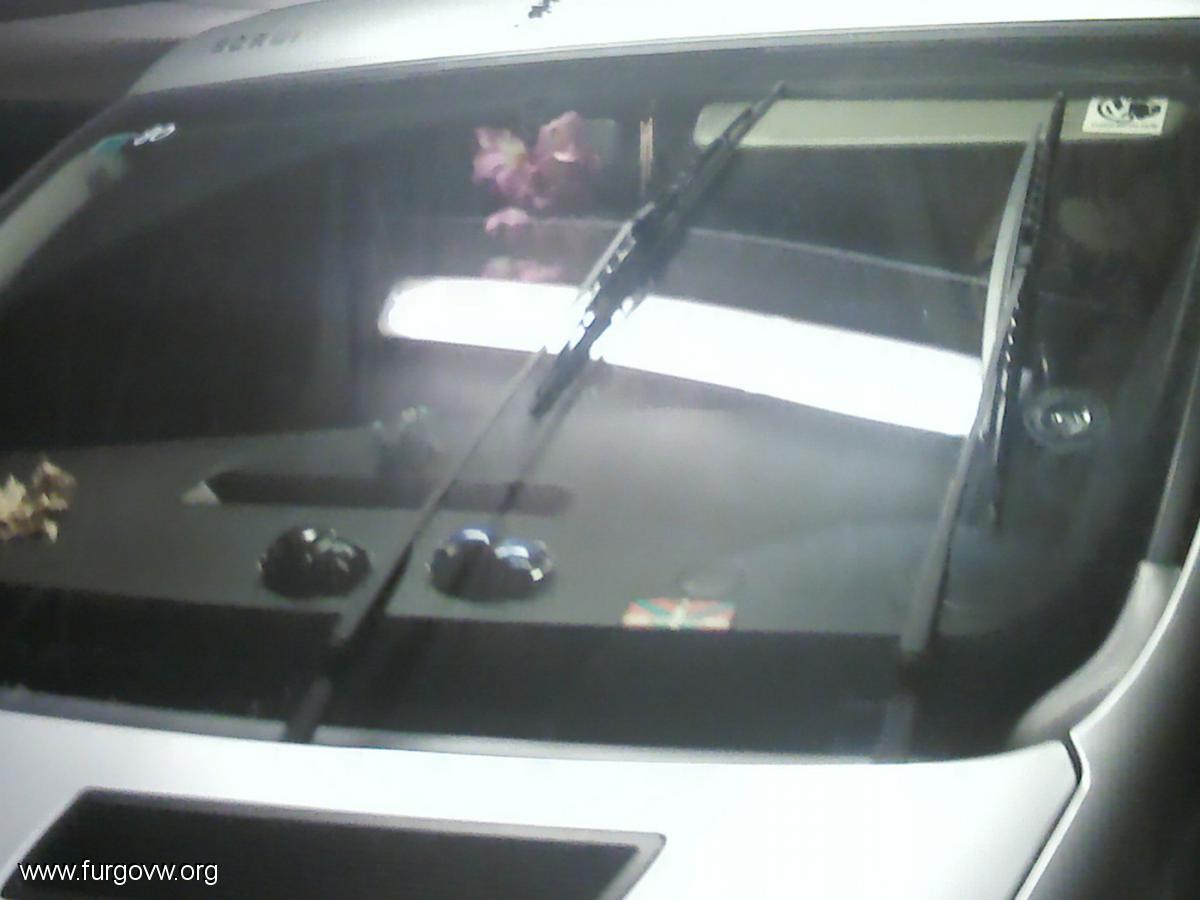

Hola buenas , ultimamente tengo este problema con los limpias , cada vez que los uso , los paro y aparte de tardar en pararse luego se quedan parados en cualquier lado de la luna es decir asi
si os ha pasado a alguno y me podeis orientar os lo agradezco , gracias y saludos

Cita de: Sorgi en Diciembre 02, 2012, 22:31:46 pm
No sé si será lo mismo o no, pero a mi con la vivaro del trabajo también me pasaba algo parecido y me suena que lo que fallaba era la palanca de los limpias que no hacia bien el contacto, pero en cuanto la tocaba un poco funcionaba.
