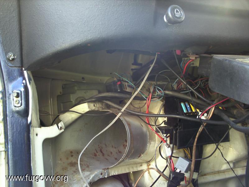

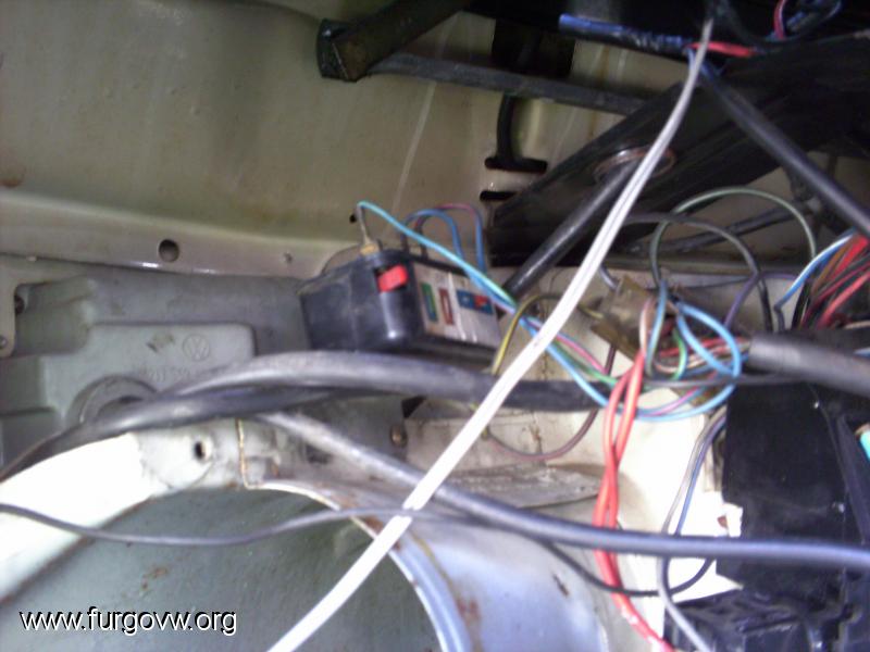

hola  amigos  foreros  :  a ver  si  hay  alguien   que  sepa  qué  pieza  es  esta   y para  qué  sirve  ......lleva  una  palanquita  que  sube  o  baja  y  lleva  dos  colores   azul   y rojo   .....y no  tengo  ni p...a  idea  ....

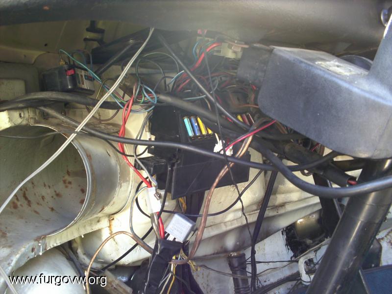

no os  asustéis  por  el manojo  de   cables   ..... lo estoy  renovando  poco  a poco  .......

corredor
habría que ver donde llegan los cables. Mi furgo no lleva este chisme. Los cables parece que no son originales de la instalación verdad?
Podría ser un desconectador del arranque o de la batería?

pues  la  verdad   es  que  ahora  hay  de  todo  .... la  instalación  antigua  (hay  cables  que  no llegan  a ninguna  parte  )  y la  que  voy  poniendo  yo  poco  a poco  ,  más  lo que  está  provisional  ,..........bueno  un lio ......y luego  hay  cosas  como esa  pieza  que  ni fu  ni fa    le  das   a  un lado  y nada  , le  das  a  otro  y  tampoco  ,no  funciona  ....

MICKYFUERTEVENTURA
no es original, o al menos, en todas las t2 que he tenido, jamas tenian eso... debe ser algo que han puesto a posteriori... pon polimetro y a ver para donde va y de donde viene... puede ser cualquier cosa  .panico

estoy pensando  ... que  ésta  furgo  fué  en  su  dia  una  ambulancia  .......  puede  ser  alguna  pieza  que  le  quedó  de las  luces  ...

MICKYFUERTEVENTURA
 :roll: :roll: pues no se...ya que el acceso es bastante dificil... puede ser un rele o algo asi ... lo primero comprobar a donde van y de donde vienen...la electricidad en t2 es de niño chico...muy facil... no creo que tengas problemas, cuando te pongas a hacerla...

javiseiscientos
todo esta unido aun rele e va aunas clemas ke ay justo encima del soporte dela union entre la direccion y el salpicadero si ves ke no hace nada miralo con un comprobador de corriente y desconectalo todo,cuanto menos cables lleve la furgo ke no sean originales mejor ,tendras menos haberias
