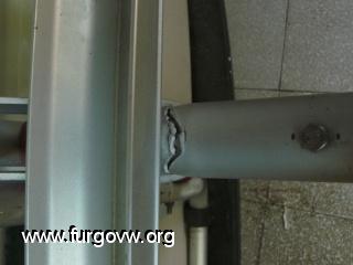

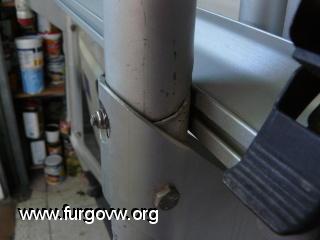

Cuidado con el tema de la resistencia de los Portabicis. (el nuestro es un Carry Bike Fiamma, pero creo que puede pasar los mismo con otros modelos)
No quiere asustar a nadie, simplemente hay que tener un poco de cuidado:
-Vigilar siempre el ajuste de las piezas. Ejemplo: Al aparcar en un parking el portabicis ( incluso sin bicis) toca la pared antes que el resto de vehiculo. Ello puede provocar que sin darte cuenta que el enganche de arriba (T4) pueda salirse un poco, lo suficiente para que en una curva el portabicis se "descuelgue" y se salga. A mi me ha pasado, suerte que ocurrió en un lugar tranquilo.
-Vigilar los pasos de zebra elevados. No hace muchas semanas pasé un paso de zebra "elevadisimo" (cerca de Tamariu-C.Brava-Girona) a no más de 25-30 Km/h. Llevaba el portabicis con 4 bicis. Al subir la base del portabicis se debió elevar algo y al bajar los kilos se multiplicaron con la inercia y ¡Crac! se partió el tubo horizontal justo en la unión con con la pieza que hace angulo. Pongo unas fotos que quedará más claro.
No sé si es casualidad, pero los dos "accidentes" nos ocurrieron con 4 bicis. La mayoria de las veces vamos con 2 ó 3.
Perdonad el "tocho" pero quizás pueda servir para que a otros no les ocurra lo mismo.

 Donde habré visto yo ese portabicis roto...... ;D.?
