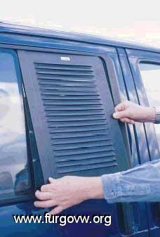

Y si solo lo quieres para dormir o cocinar, porque no pones dos rejillas air vent en las ventanillas. Son de quita y pon y son anti cacos.
http://www.roulot.es/index.php?page=shop.product_details&flypage=shop.flypage&product_id=552&category_id=200&option=com_phpshop&Itemid=1
Por menos de 100€ tienes el problema solucionado.

Pospa refrescar yo utilizo el airvent y el airlock y va de lujo .palmas

en las noches veraniegas abro el techo.pongo la mosquitera que trae y en los costados le pongo las regillas de ventilacion y se duerme de lujo!!
