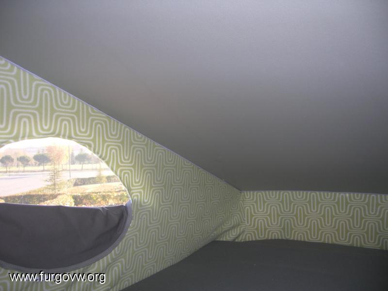

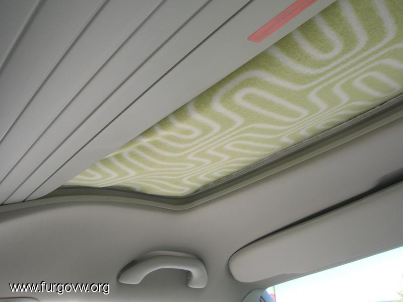

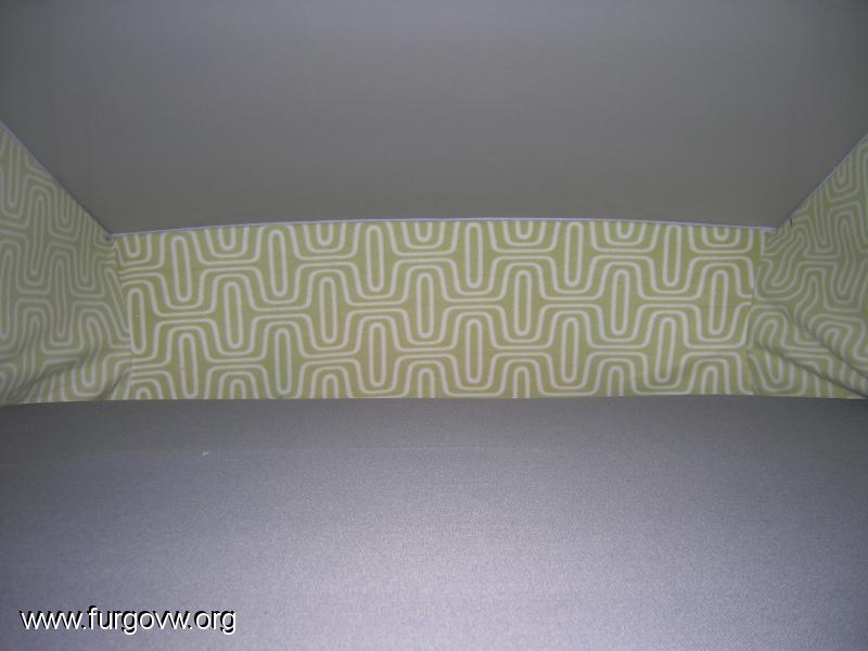

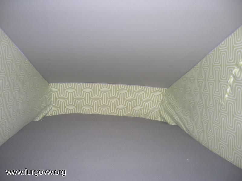

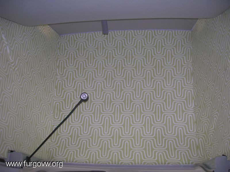

transalp
Hola foreros,yo me he currao unos aislantes con dos mantas de ikea(y me ha sobrao para una funda de almoada)concretamente con el modelo jarnek,9,99  y unos quince metros de velcro y muchas horas de coser a mano, porque la maquina que yo tengo o no cose el velcro o yo no se.El resultado promete,hoy cosiendo remates en la furgo a -1º se notaba bastante diferencia de temperatura entre el interior y manta y lona.La manta es como de forro polar,calido y lijero y se puede dejar puesto sin problemas hay van unas fotitos.
alcasa
¿Has cosido toda la manta a la lona del techo?  o solo unida con velcro
de cualquier manera te queda practica si la puedes dejar siempre puesta e incluso puedes abrir la cremallera de la ventana.
