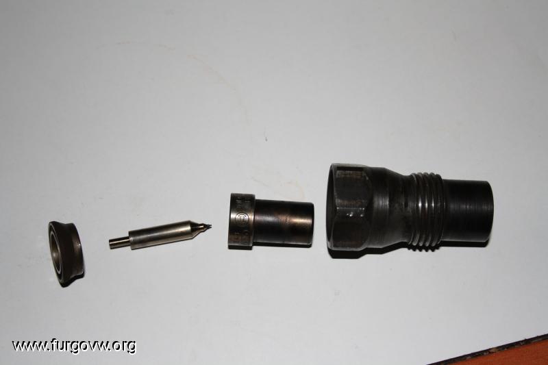

no problemo...yo los desmontaría y limpiaría con gasoil, si ves que la tobera está azulada  se ha destemplado con el calor ,ese inyector estará defectuoso, luego mediría con calibre la arandelilla que le dá la presión adecuada, las hay de diferentes espesores si ves que tiene desgaste se sustituye , la junta donde se apoya hay que ponerla nueva

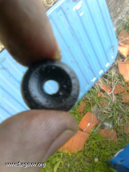

esta junta se pone nueva es la que evita que el inyector se estropeé por exceso de calor
en esta foto se aprecia el color azulado que te comentaba antes
la arandela nº2 es la de ajuste   si pudieras saber a la presión a la que se abre el inyector podrías jugar con estas arandelillas para darle la presión adecuada pero dudo que tengas el utillaje necesario , la aguja nº6 debe entrar y salir sin dificultad de la tobera... roscarlo todo a 70nm creo recordar para evitar pérdidas y listo
