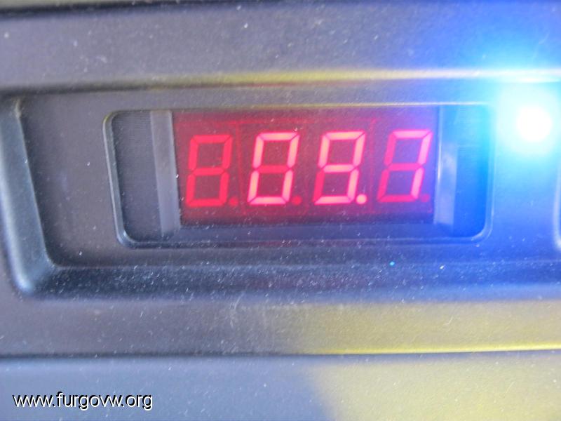

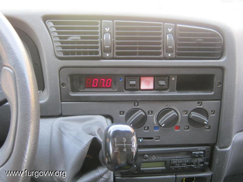

Pues eso,que entre que no sabia donde colocar el amperímetro y lo monotono que es ver la hora en la furgo,me decidí a cambiar un poco el aspecto del salpicadero.
Primero:comprar el amperímetro:
http://raysertronic.com//catalog/index.php?cPath=26_38&osCsid=1c7d9cf108a2008f77fe356b7a533fae

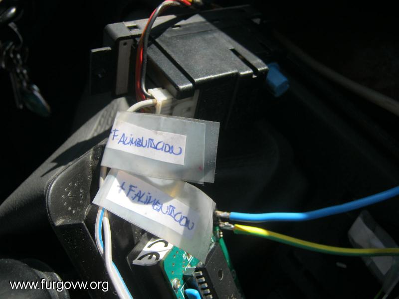

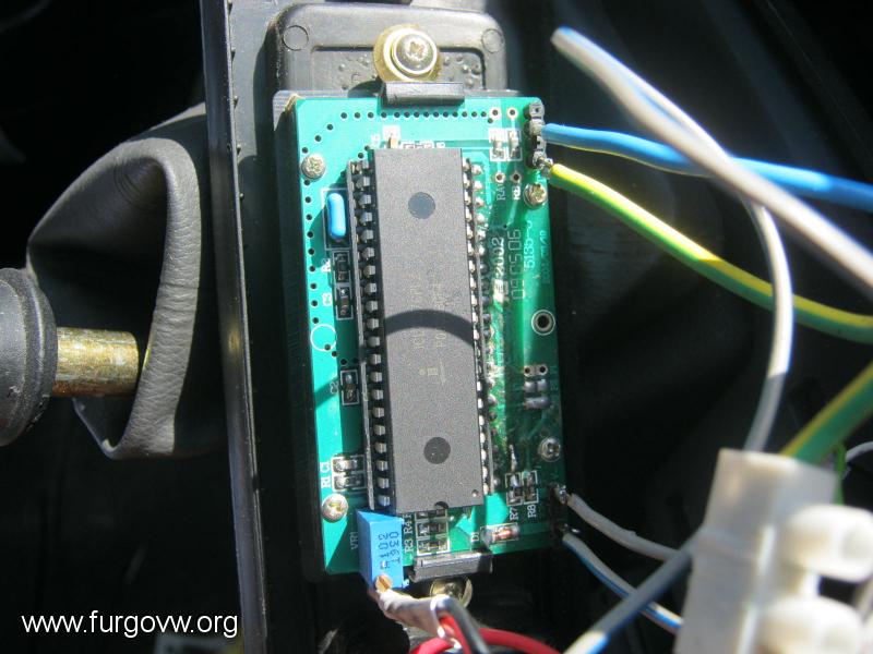

Quitamos el reloj con dos tornillos y colocamos el amperímetro:
Un par de arandelas para darle solided al conjunto:

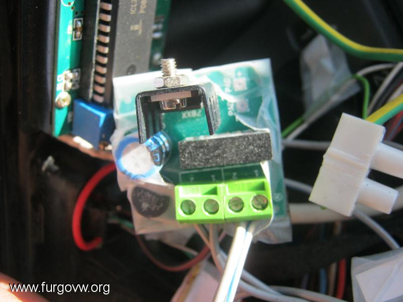

Como funciona a 9v,aislamos un poco la fuente de alimentación 12v/9v para que no nos toque la parte de atras en ningún lado de la carroceria

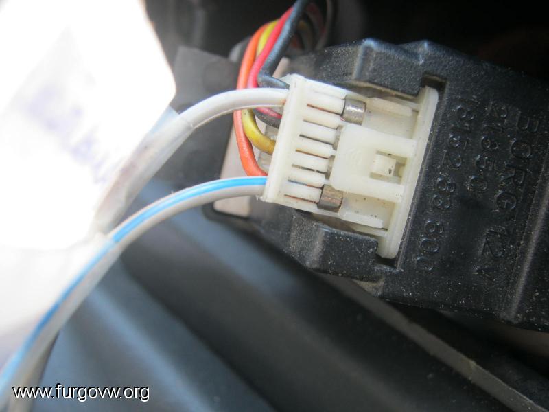

Conectamos la fuente de  alimentación a la alimentacion del reloj que funciona con el contacto

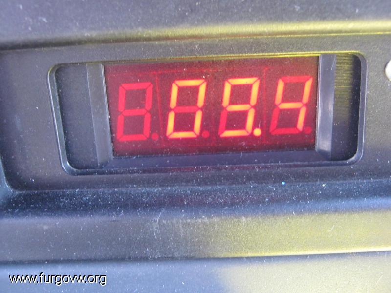

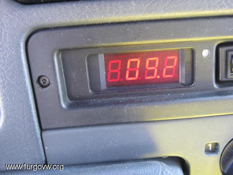

El resultado:
Mas o menos queda así,en un ratillo lo tenemos apañao
