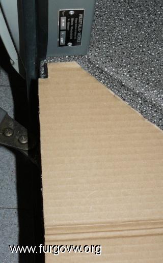

Cita de: Inuk en Mayo 20, 2011, 00:37:18 am
Es muy sencillo. Casi se aguanta solo..
Te pongo una foto con la plantilla que hice en cartón porque se ve más fácilmente.
La punta de la tapa del escalón con el vinilio puesto (15 mm de grueso + vinilo) encaja por altura perfectamente entre el suelo y el revestimiento donde está la plaquita negra de Westfalia. en la misma punta de la tapa a lo ancho con la muesca se adapta perfectamente y el marco de la puerta hace de tope lateral.
Como casí queda encajado solo hace falta un punto más de fijación.

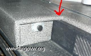

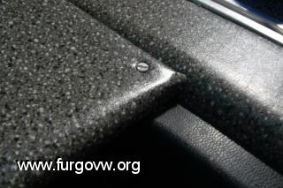

Lo he fijado en el borde del escalón con un tornillo que atraviesa la chapa y su correspondiente arandela y tuerca. Luego le pondré un trocito de suelo de plastico pegado para camuflarlo.
En la siguiente foto en marcado con una flecha roja donde va fijado el tornillo.

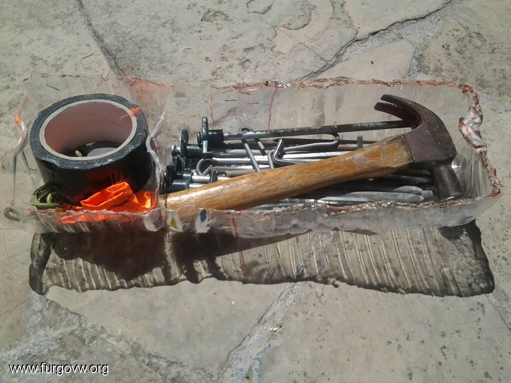

El segundo cajón del esglaón, está hecho con una botella de plástico?
De hecho son 4 trozos de garrafas de agua de 5 litros cortados, unidos y "soldados" utilizando un soldador de los mas baratos pero que van bien para hacer chapucillas como esas.
La foto es de ahora y el cajoncito de plastico se mueve bien para sacarlo y meterlo en el "tunel" del escalon y sigue haciendo su funcion. Lo hice así rápido y provisionalmente con lo que encontré a mano y aquí sigue años despues...
