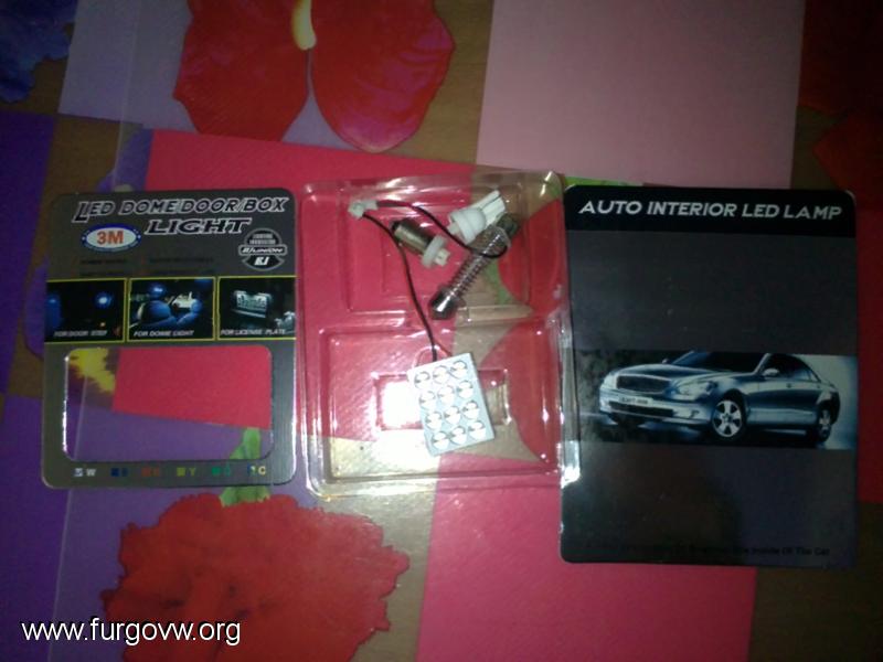

Buenas señores el otro día fui al chino y me traje estas luces para el interior, son llegar y pegar.
Quitas la bombilla normal y pones estas sea cual sea el casquillo, las hay también con mas led, dan una luz blanca cojonuda, se las he cambiado a la furgo y al coche, el resultado estupendo.

la verdad es que estan muy bien para sustituir directamente las de la furgo, mi problema es que ,las de la furgo no las uso ya que estan conectadas a la bateria principal, no se tendría, que hacer una adaptación y conectarlas a la batería secundaria , te pone de cuantos vatios son?
desde ya gracias
salva1269
Yo tenia instalados 4 lamparas de 10W y ahora cuatro de las grande, con las cuatro encendidas consumen mas o menos 5W, y con la luz he ganado bastante, ademas no tengo segunda batería.
También cambie las luces de matricula, las de posición, las del cuadro y salpicadero, reduciendo bastante el consumo.

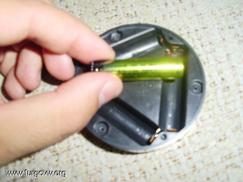

Tras mirar en varios chinos al final he encontrado estos leds que se adecuan bastante a lo que quiero.
Usan 3 pilas AAA (las pequeñas de 1,5v). Así que voy a comprar otros dos para que me den 13,5v.
Pero tengo dos cuestiones... cuánto consumo tendría en watios??
Y otra, para hacer la conexion en serie, en cada aparato tengo 3 positivos y tres negativos, tengo que conectarlos tambien entre ellos o con que de la bateria positivo vaya a uno cualquira positivo y desde uno cualquiera negativo vaya a otro cualquiera positivo del otro parataro... y asi sucesivamente... vaya lio!!!  .loco1 jejeje, espero haberme explicado bien.
Gracias!!
Juancar.
dadprod
hola juankar en realidad solo hay un positivo y un negativo, lo  que estas viendo es la serie de las pilas para hacer los 4,5 vatios con los que alimentan los led, la forma mas facil de saber cual es con un terster que te marque continuidad, para no tener que desmontar la lampara , si te fijas las pilas tienen positivo y negativo, tienes que medir los verices, el negativo una con el positivo  de otra , los vertices que te marquen continuidad son solo puentes , hay un vertice que no te va a marcar continuidad , es donde tienes que soldar con estaño  los cables, rojo al positivo y negro al negativo
