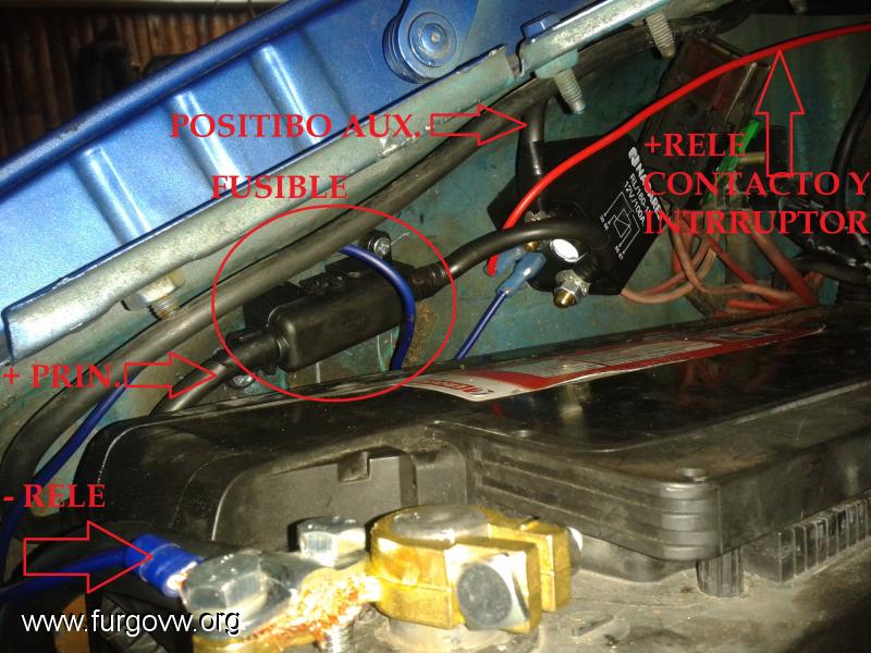

Aupa gente ya me han llegado las cosillas de luluka y me e puesto manos a la obra pero ya tengo la primera duda para poner el rele NAGARES.
q es mejor q lo comande desde un interruptor o desde un punto q tenga tension con el motor arrancado ?¿' y de q punto?¿
Aupa Aimar, qué relé has pillado? si es el automático (unos 70 euros) no necesita ningún interruptor, sigue las conexiones que te indica el relé y punto. Si es el manual, el baratito (15-17 euros) es el que yo he puesto. Lo comando desde un interruptor, y está conectado en la segunda posición de la llave de contacto. Si no le pones interruptor no pasa nada, pero con el interruptor los riesgos de descargar la batería principal se minimizan.

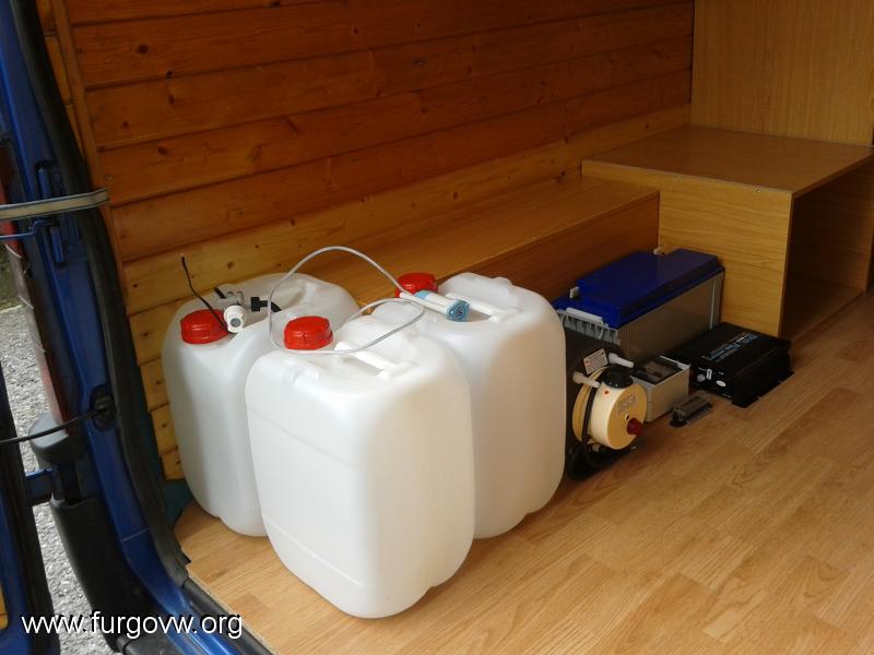

aupa eskerrikasko!  Tengo el NAGARES y lo hice como me as comentau! anduve buscando el D+ del alternador pero  .nono .nono mi alternador solo tienen dos cables uno gordo directo a batería y otro fino q va con el contacto.
Aquí van unas  .fotografo de el tema en cuestión

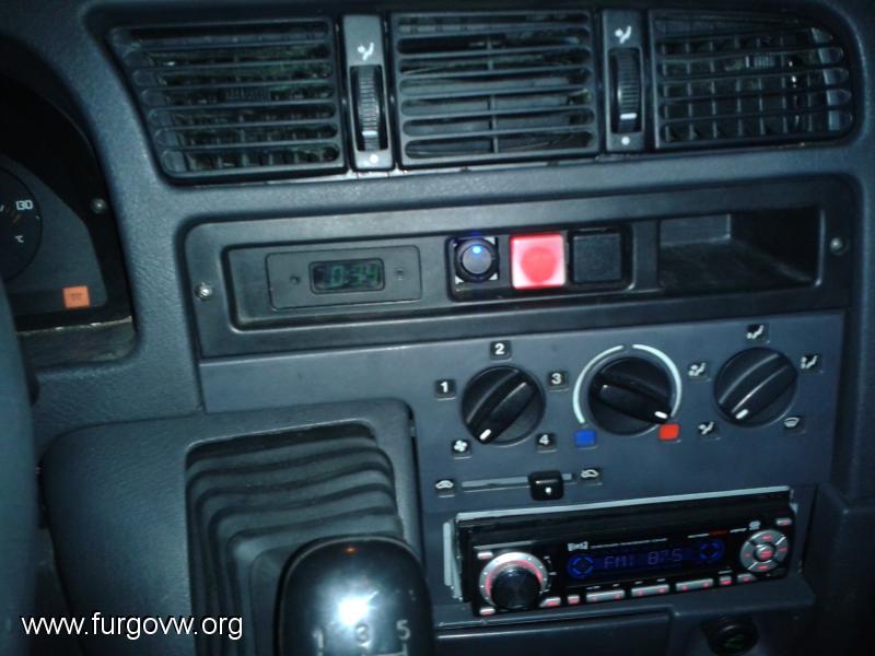

y aquí el SUPER-INTERRUPTOR .meparto .meparto
en seguida pongo los avances de la mañana q esto lo hice ayer. Hoy ya tengo casi todos los muebles presentados!

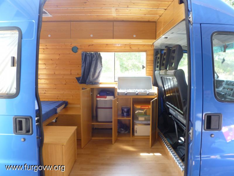

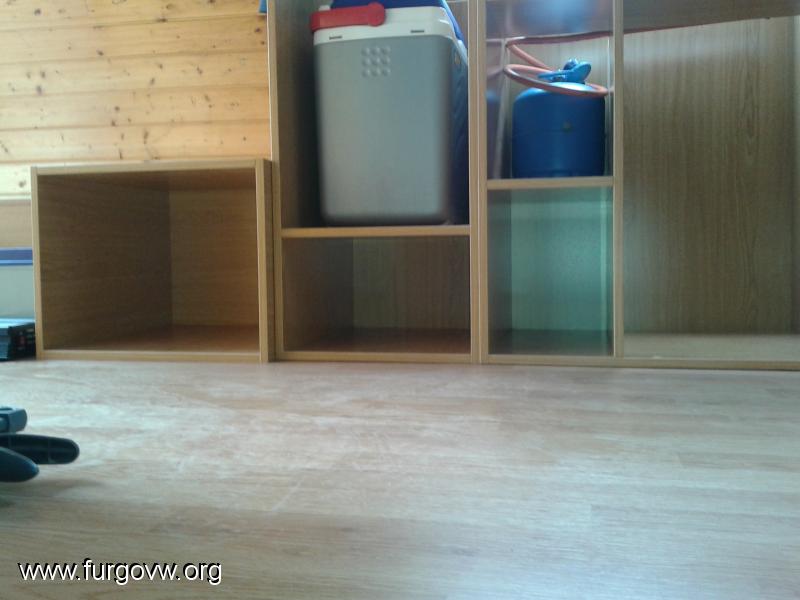

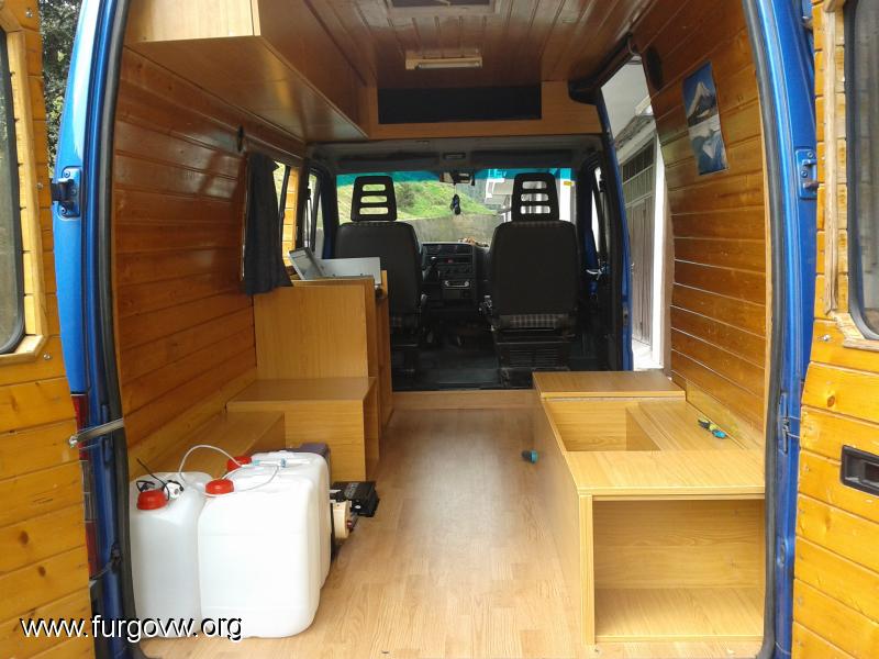

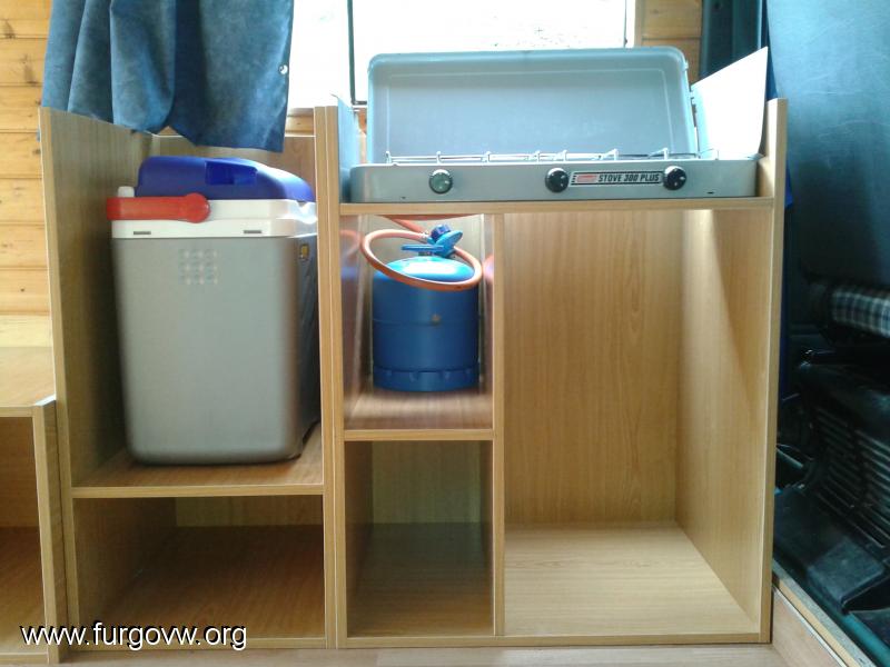

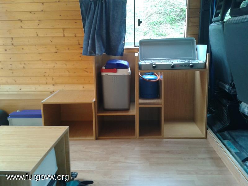

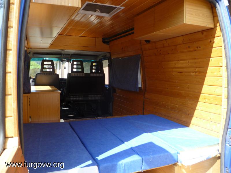

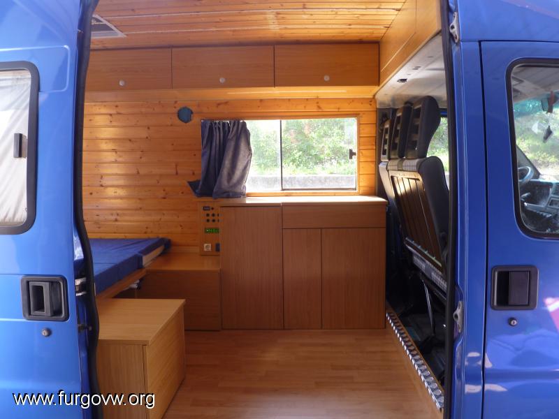

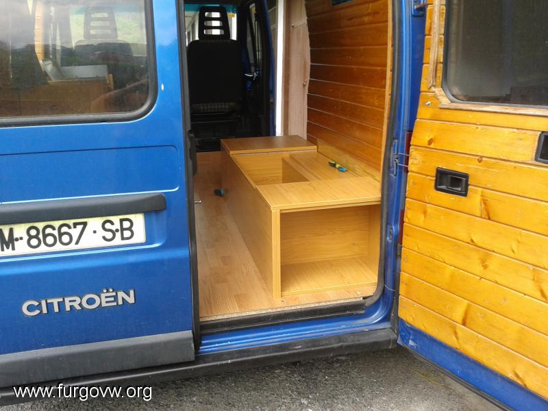

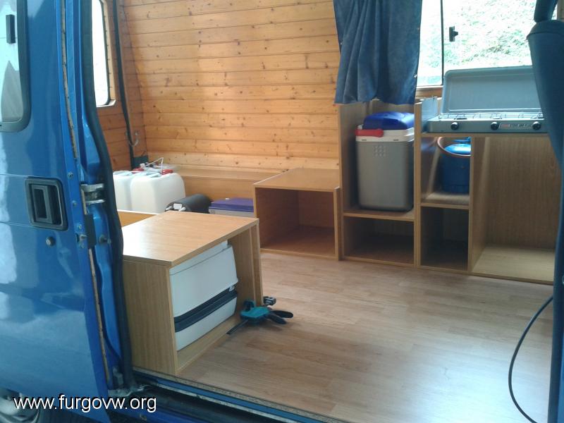

Bueno ayer el dia dio para mucho terminamos todos los muebles y los planteamos con todos los aparatos q llevamos hay van unas fotillos
bueno se admiten ruegos y preguntas

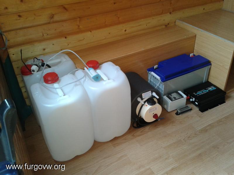

Sabe alguien si se puede poner el boiler elgema en vertical?¿

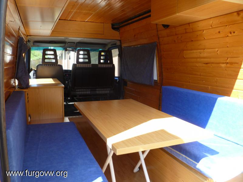

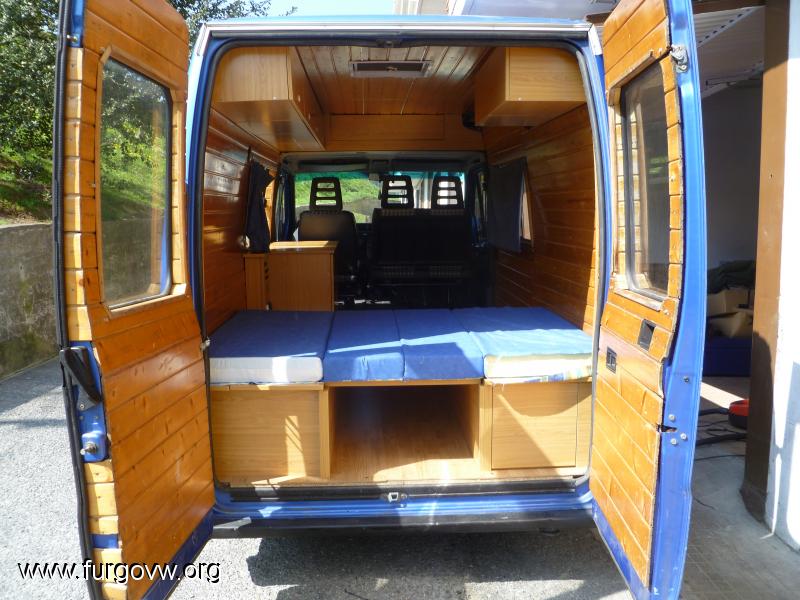

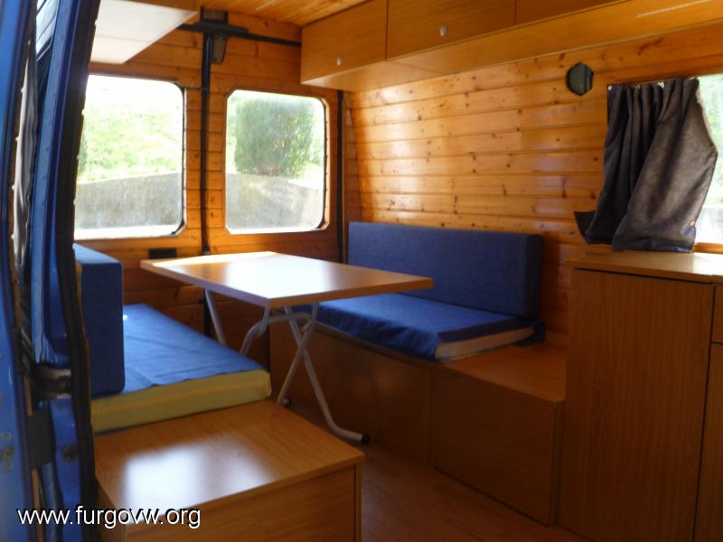

bueno q esto casi ya esta
despues de unos cuantos dias trabajando de sol a sol  .loco1
mas o menos ya esta a falta de los remates q ya se iran dando
estas mismas fotos se las he mandado a fernando de tunnig homologaciones y espero poder pasa pronto por itv

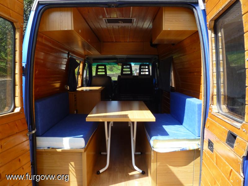

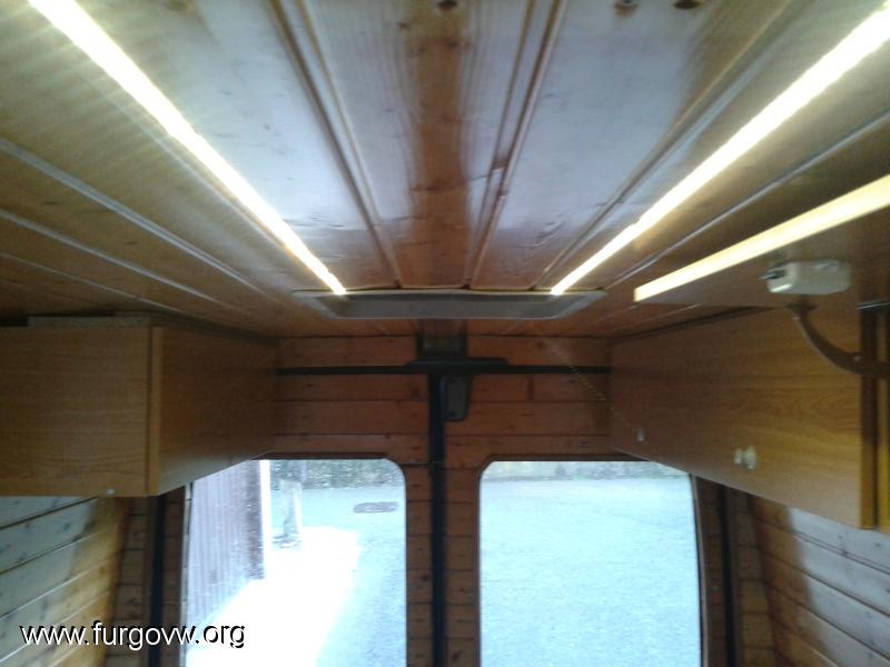

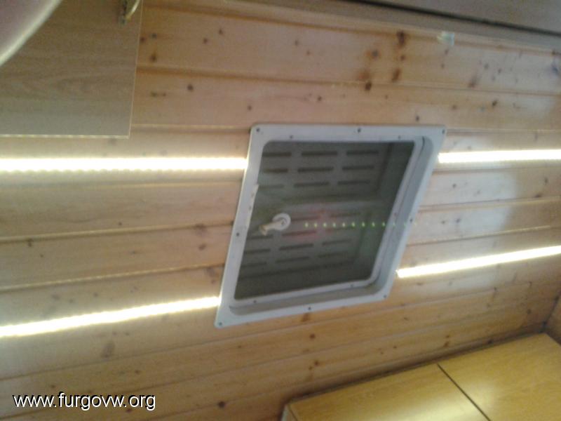

Bueno aquí van unos avances q voy haciendo y detalles q se me habían pasado con la euforia  .meparto .meparto

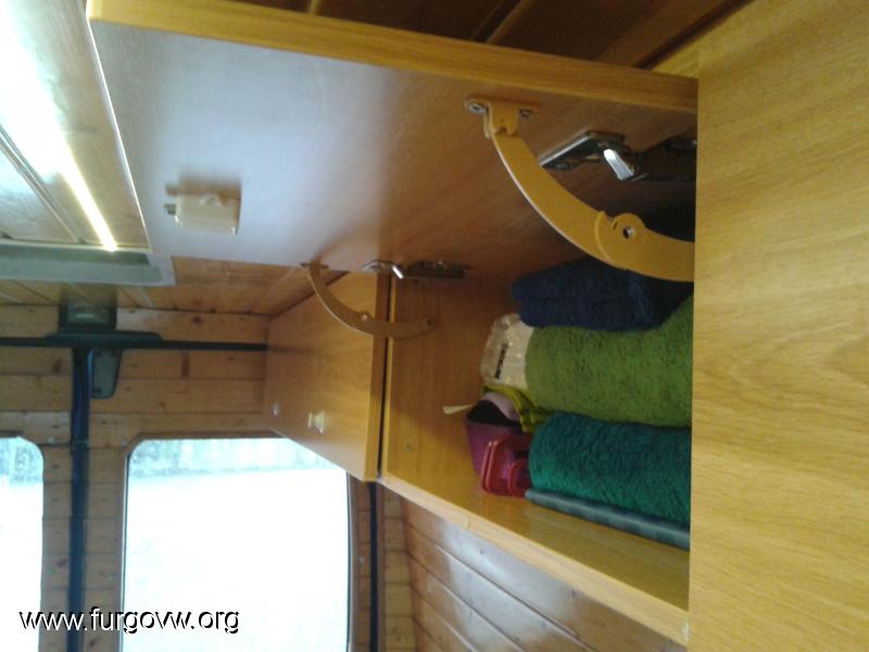

compases para las puertas superiores y los tiradores
Portabicis

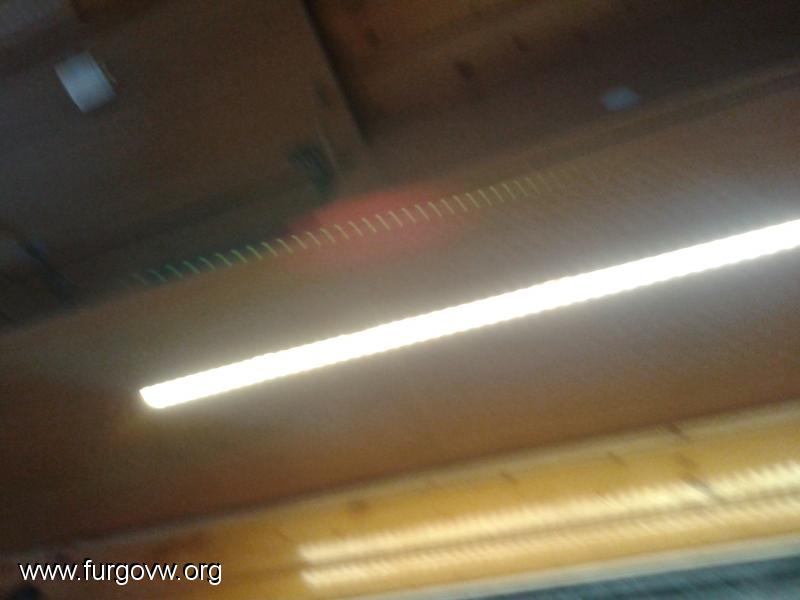

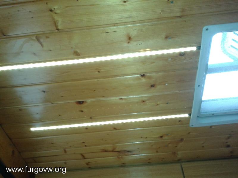

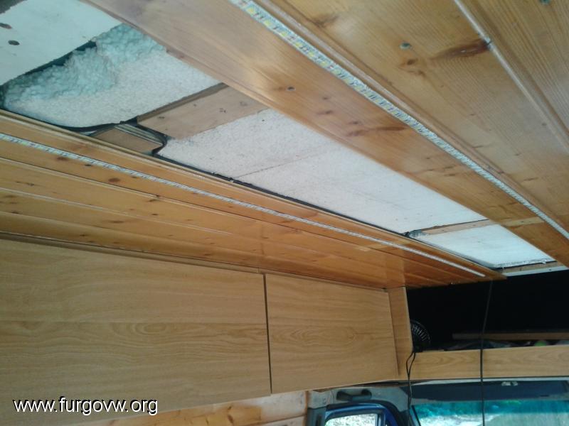

El aislamiento y la iluminación led

Ostras Aimar, con tanta led tendrás que ponerte gafas de sol para estar en la furgo, no?
La estás dejando muy elegante. Me gusta!!!
