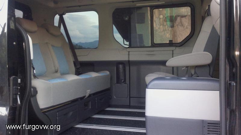

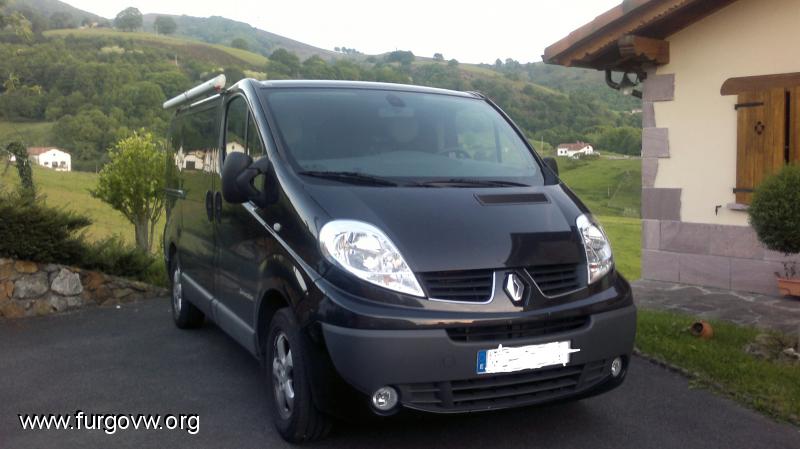

Hola a todos. A pesar que llevo varios meses con la furgo por una cosa o por otra todavia no le habia echo fotos. Es una trafic generation 115 cv. a la que le puesto toldo f 35, carry bike westfalia, una segunda bateria amg de 104 Am , calefaccion ebesparcher (O algo parecido) las dos cosas ancladas a los bajos de la furgo, dos barras de leds, dos tomas mas de 12 v., indidador de carga de las dos baterias, inversor de 600 w , nevera waeco de 25 l. y de momento un cajonero un poco cutre mientras decido hacerme uno en condiciones. De momento estoy encantado con todo con la furgo y su comportamiento y con todos los extrillas que le voy poniendo. He estado todo los fines de semana del invierno por el pirineo y no he tenido problemas reseñables con nada, asi que os pongo unas fotillos para que la veais. No es gran cosa para las maravillas que se ven por el foro, pero teniendo en cuenta que es mi primera furgo y solo llevo cuatro meses con ella, bueno poco a poco.

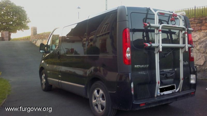

Una fotito por detras con el portabicis
Otra del interior con la nevera de CC

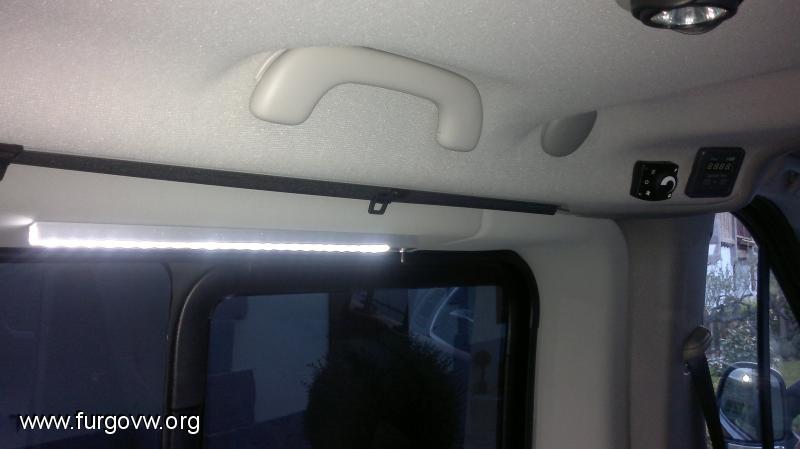

La barra de leds de la zona delantera

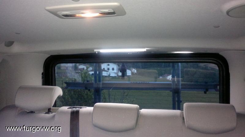

La de la zona trasera

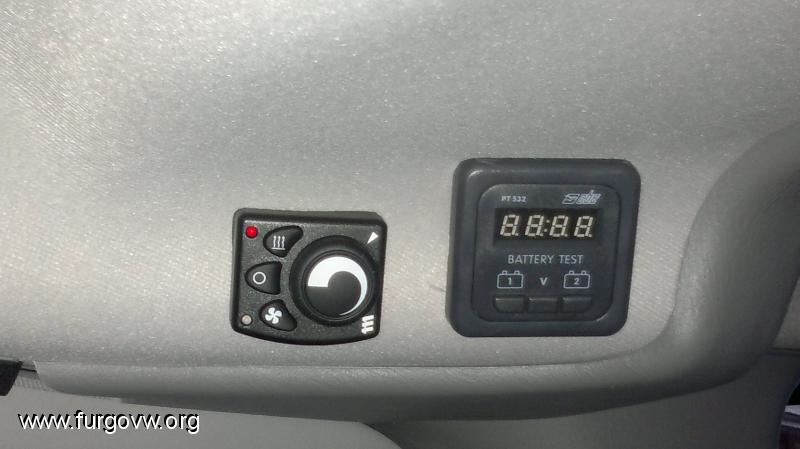

termostato y carga de baterias

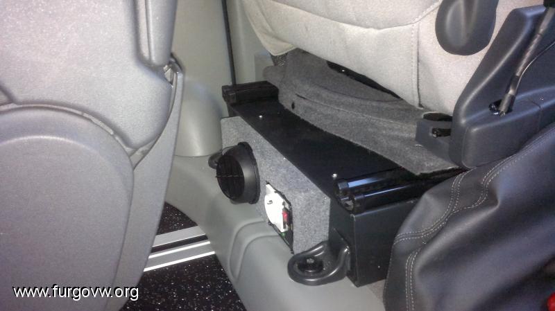

salida de aire de la calefaccion e inversor

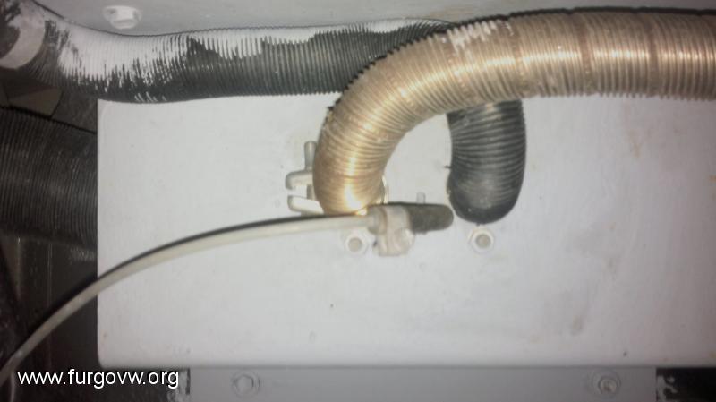

La calefaccion en los bajos con la proteccion

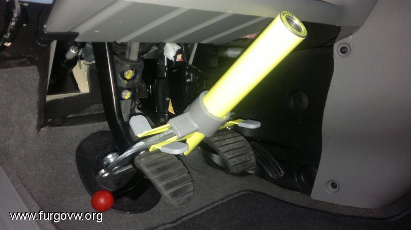

El antirobo de pedales de la compra conjunta

si  señor, muy guapa y muy muy bién terminados esos bricos,  me ha gustado mucho la salida de la calefacción y el inversor bajo el asiento, la terminación es cojonuda. muchas gracias, así nos das ideas.

Los leds van a pilas, ¿no? O has ocultado muy bien los cables...

No te he sacado fotos de la salida de la calefaccion normal, pero te confirmo que sigue siendo un semicirculo que es cierto que molesta un poco para colocar algun mueble o la nevera, pienso que lo mantienen como esteticamente atractivo y quizas en el caso de un furgo solo con asientos como la passeger quedan bien , pero en las nuestras son un engorro. Los leds estan conectados con cables a la segunda bateria aproveche cuando me desmontaron los paneles para colocarme el termostato de la calefaccion y un artista me los coloco y la verdad que estan impecables y tienen una luminosidad acojonante con un consumo minimo.
