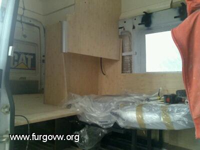

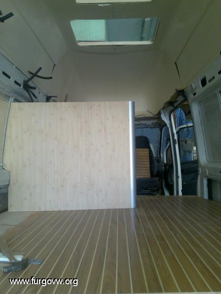

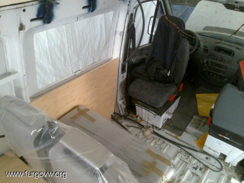

Bueno , pues despues de hacerles romper la cabeza a los maestros , muchas pruebas y pensar en varias distribuciones ,al final quedara asi:
En la parte delantera de la furgo ira al asiento cama de dos plazas, que se hara cama como una banqueta de T3 y la parte de colchon que en la T3 queda en el maletero aqui ira debajo del mueble de la cocina, no se si me he explicado bien.
Desde la altura mas o menos de la puerta corredera hasta el final de la furgo se accedera con dos escalones, dejando la parte de abajo libre para maletero , 2a bateria .deposito de agua etc.
En esta parte donde esta a doble altura es donde ira el baño , armarios y mueble de cocina y paberica.
Os dejo algunas fotos para aclarar un poco la explicacion, ya dicen que una imagen vale mas que mil palabras.

Zona que quedara de comedor con asientos delanteros girados.
2a Foto;
Visto desde la corredera abierta podeis ver el asiento hecho cama y la parte fija de la cama ira dentro del mueble que esta presentado donde va la cocina.
3aFoto:
Foto hecha desde el porton de atras, es la zona que quedara en doble altura y donde ira el baño, armarios y el mueble que se ve es el de la cocina.
