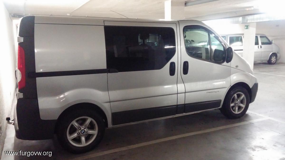

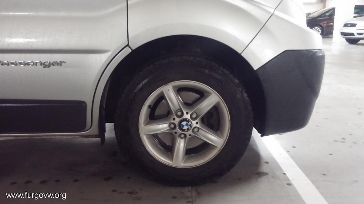

El otro día fui al taller a por el cambio de llanta por unas de bmw e46, vimos que con los tornillos del kit ( incluye centradores ), todavía entran un poco forzados. Los tornillos son de 14, el agujero de la llanta bmw también, pero el de nuestras llantas originales son 15...casi 16, lo que le da más holgura para atornillar sin forzar. Así que vamos a ensanchar el agujero de la llanta ( taladrando por dentro ), para darle ese pequeño juego que no tenemos.

Hola, he pillado unas llantas BMW con ET47 y rozan con la pinza de freno, ¿si pongo unos separadores de 5mm será suficiente?
Enviado desde mi Aquaris M10 mediante Tapatalk
imb
No te puedo ayudar con el tema de los separadores, una ET muy común en BMW es ET20, sale para afuera un poco, no tienes problemas con las pinzas de freno pero quizá si en ITV....
Al final, después de probar unas de serie 3 que no me convencieron compré unas de serie 5 E39.
Pero ojo!! Los serie 5 no tienen 72.6 de buje!!! Tienen 74.1!!!
