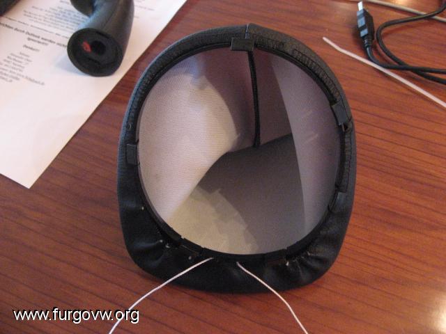

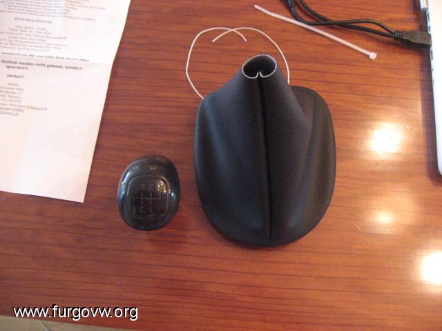

hola,hoy he recibido el cuero de la palanca de cambios de mi vito 638,
alguien sabe como se cambia eso? a la izda el cuero viejo ,el cuero nuevo viene con 2 hilos blancos q no se para q son

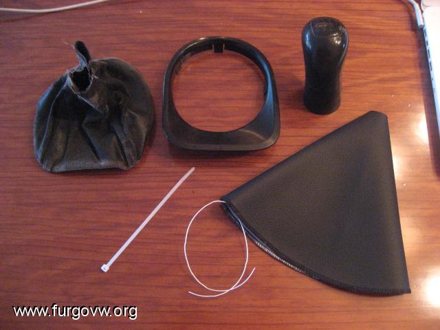

absolutbruno
bueno ya he conseguido o al menos eso parece poder adaptar la funda al plastico del pomo,ahora falta como adaptar el pomo????
