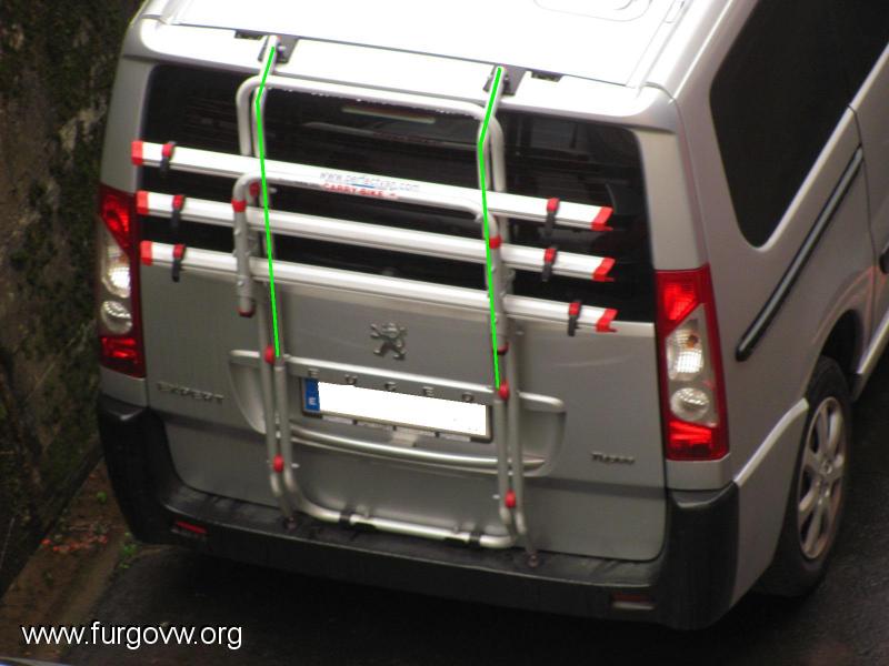

aupa gente,pues como lo prometido es deuda ya estoy aquí.Resumiendo,el vecino me a contado que el también se volvió loco buscando el portabicis y que un día vio una jumpi con el portabicis montado y le pregunto ... los hacen en perfectvan,bueno,mejor dicho los modifican,un tramo del portabicis.Exactamente es el tramo de color verde.
El tramo en cuestión lo hacen con tubo de aluminio,similar al que tiene ,pero a la vista de cerca si que algo cambia.Seguro, si que es,el vino de tarragona asta el pais vasco con dos bicis de adulto(en ocasiones con una tercera pero pequeña,de niño)y ningún problema.Originalmente no se cual es el modelo pero lo que hacen es acortar de largo(altura).
Esto es todo,ahora animaros y intentar tantear una cc o algo similar.Para mas dudas ya saveis ;)

Tengo una duda (tremendamente importante) con este tipo de sistemas...
Llevando las bicis montadas con este carrybike, aparte de llevar montada la dichosa V20, ¿es necesario montar un conjunto de luces y matricula adicional? ???

pues creo que no,si te fijas en la foto,una vez desplegados los brazos del portabis,estos quedan justo por encima de las luces de marcha atrás y las de encima que no se si son las de freno o señalización quedan justo-justo,pero la rueda es circular osea que supongo que no las tapa.El circula tal y como lo ves, ni matriculas ni luces añadidas,la placa si.De todas formas ,lo mejor es que les mandes un email a los de perfectvan y ellos seguro que tendrán todas estas cosas en cuenta y sabrán responderte seguros.

si que se abre el porton,el problema es que pesa mucho y tienes que ponerle una pata para sujetarlo,en otros casos la gente a optado por sustituir los amortiguadores del porton por otros mas fuertes.Si te metes en la galería de imágenes busca portabicis y podrás ver algún porton abierto con las bicis encima
