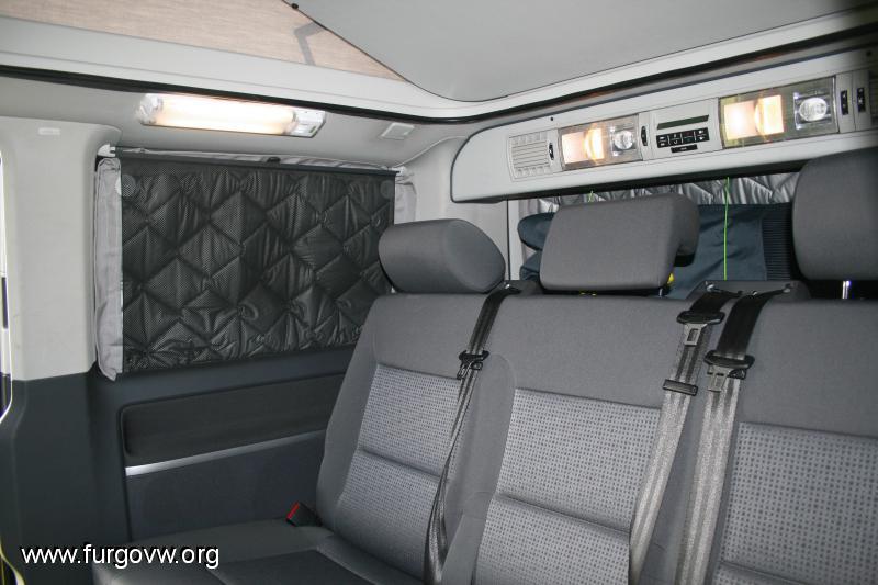

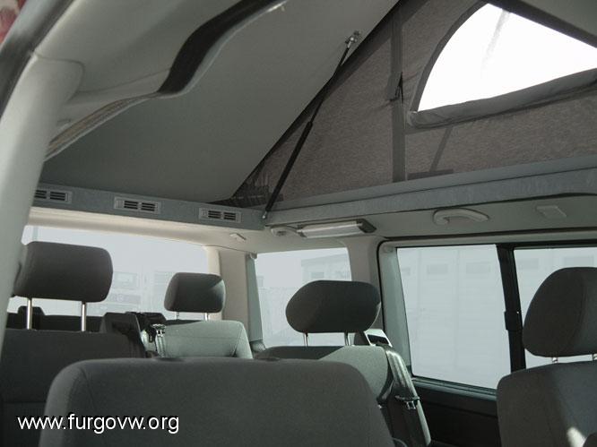

Hola soy cataplof y en referencia atu pregunta si que se podría, pero tendrías que conservar el mando trasero del climatizador y las salidas de aire cambiarían de sitio, te quedarían en el tapizado que hay al final de la furgo osea en el que te da al portalón.
También cabe la opción de poner un suplemento al final y poner las salidas en ella pero te supondría bajar el ancho de las salidas de aire al techo de esa zona.

Lo prometido es deuda, ahí tienes las fotos.

Veo q es posible, porque con dos críos circular sin ventilación/refrigeración en esas sillitas tan monas i tan envolventes....
