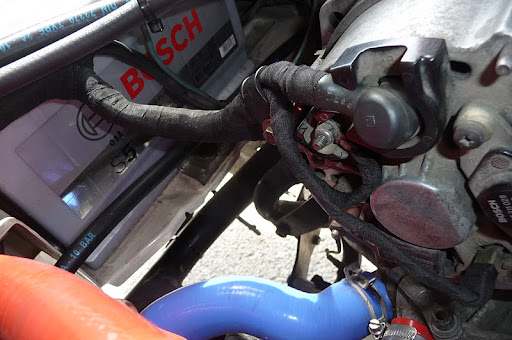

Tras el cambio de manguitos por los de silicona en el motor,  me di cuenta de que el cableado eléctrico dentro del habitáculo del motor, lo tenía con tantos cables añadidos, que era un lío y nada agradable a la vista, fijaros en esta imagen que maraña de cables.
Foto  1
Además uno de los manguitos de gasoil que va desde el filtro hasta la bomba inyectora, pasaba por un lugar nada apropiado y siempre que tenía que cambiar el filtro de aire molestaba.
Conseguí un rollo de cinta aislante textil, especial para automoción, de la que aguanta la temperatura del motor sin despegarse ni  quedar pringosa, corté todas las bridas de nylon y las fundas de cables innecesarias.
Tras esto me puse a envolverlos, empezando por la entrada del cableado en el motor junto a la caja de relés, hasta llegar a la batería.
Foto  2
Antes de llegar con el rollo de cinta a las derivaciones, tuve que encintar primero estas derivaciones para que la unión quedara bien y no se desenrollara.
Foto  3
Las derivaciones del cableado del alternador, fueron algo complejas, dos imágenes del cableado del alternador antes de encontrar el sistema de encintarlos correctamente:
Foto  4
Foto  5
Y aquí , fotos 6, 7 y 8 ya terminado y correctamente encintadas.
Foto  6
Foto  7
Foto  8
En detalle, de cerca la parte sobre la bomba eléctrica de refrigerante.
Foto  9
Foto  10
Foto  11
Encinté hasta los bornes del cableado del relé nagares que separa las baterías.
Foto  12
Los manguitos de gasoil, los hice pasar por encima del cableado para no armar una telaraña de conductos por en medio del motor, y el manguito que va del tapón del depósito de recirculación al de expansión, por debajo para tener un conducto menos de por medio.
Foto  13
Y este es el resultado final.
Foto  14
Que si lo comparamos con la  foto 1 antes de empezar, la diferencia es notablemente mejor.
Foto  1
Este rollito de cinta aislante, es algo carilla, 15 € , pero su calidad lo merece, fácil de poner, no es nada pegajosa, y se puede apretar con ganas que no se parte.
Y colorín colorado este brico se ha acabado
